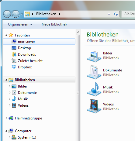

Statt bei jeder Anmeldung einem Laufwerk "X:" die Freigabe "\\server\daten\" zuzuweisen, wieso nicht einfach die benötigten Freigaben direkt in den Schnellzugriff packen...

mach ich seit Win8 auch so.
Ich hab das jetzt auch geändert. Sieht dann nicht mehr so doof aus :D
