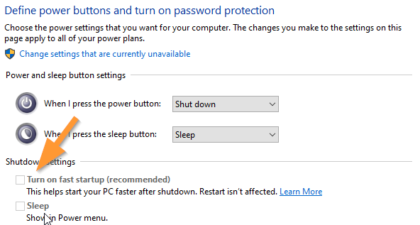

Du hast auch definitiv bei beiden Systemen den "fast startup" in den Energieoptionen aus?
Reaktionen: Smartbomb, oadaxlschwoaf, kartoffelpü und eine weitere Person
Befürchte fast nein, ich weiß zwar, dass bei Win 10 Shutdown nicht gleich Shutdown ist, aber ich denke immer wieder nicht dran. Normalerweise fahre ich in solchen Fällen per shutdown /s /f /t 0 runter, aber dieses Mal hab ich das wohl vergessen. Diese Erkenntnis hätte ich erwähnen müssen, ich war gestern wohl nicht mehr ganz auf der Höhe. Was heißt das denn nun in der Konsequenz? Alles total im A..?

NUR die neue SSD angeschlossen haben. Booten. Geht alles? Ist Schnellstart aus? Passt. Herunterfahren.
Im Zuge meiner Reparaturversuche des Bootloaders auf der neuen SSD hat Bootrec zwar das alte Windows gefunden, nicht aber das neue. Das heißt, der Bootloader auf der neuen SSD sucht dann Windows auf der alten, und wird demnach nicht fündig --> kein Boot.
Wenn beide Platten drin sind, das Bootdevice aber auf der neuen SSD steht, bootet das alte Windows

Was ich nicht verstehe ist, dass es offenbar länger funktioniert hat (mit beiden SSDs gleichzeitig angeschlossen nehm ich an) da abwechselnd das eine oder das andere zu booten.
Auf beiden Systemen MUSS dieser dämliche Schnellstart beim ersten Boot schon ausgeschaltet werden, sonst kommt GENAU das heraus was du jetzt beschreibst.
War bei mir das Selbe: Wollte Dual Boot machen mit Win 7 und 10, so wie früher mit XP und 7.
Nach dem jeweiligen Installieren, einrichten und abwechselnd booten kam dass genau dein jetziger Ist-Stand heraus.
Und der Grund war dieser dämliche Windows Schnellstart, von dessen Existenz ich damals nichts wusste.
