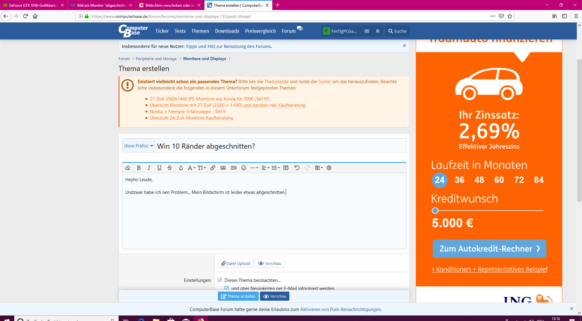

Heyho Leude,
Undzwar habe ich nen Problem... Mein Bildschirm ist leider etwas abgeschnitten
Hoffe ihr könnt mir helfen wie man das fixt. Es handelt sich hierbei um nen Fernseher mit HDMI Anschluss. Die ist direkt an die GTX 1050 Ti angeschlossen.
LG

aber schon ein wenig merkwürdig.. Offenbar ist das ein screenshot..
wenn es am Overscan liegen würde könnte man das auf einem Screenshot gar nicht sehen..wäre ja so wie als wenn man Pixelfehler mit einem Screenshot zeigen will..
@FertigPCGamer
könntest du sonst ggf. mal ein Foto davon machen

Ohne zu wissen, wo das Bild her kommt, wie es erstellt wurde und ob es daher überhaupt die Situation richtig zeigt. Ich würde sagen, da ist nur der untere Rand der Windows Task-Leiste abgeschnitten, nicht links, nicht rechts, nicht oben.
PS: Und ja, Overscan, Skalierung,... am ehesten die Anschlüsse am Fernseher durchtesten und im TV-Menü nach einer "PC-Option" Ausschau halten. Allerdings bin ich auch wie Cinderella22 irritiert, da ein Screenshot das gar nicht anzeigen dürfte.
