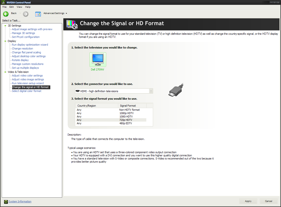

Dort mal auf 720p gestellt ?
Hallo, und danke schonmal für die Antworten.
@Kaisa: Bei der Skalierung kann ich einstellen, ob der Bildschirm immer mit der nativen Auflösung angesteuert wird (bei kleineren Auflösungen wird das Bild kleiner) - ABER =( Bei dem Toshiba fernseher ist das ausgegraut... Kann ich nix verändern.
@wupi: Ich habe es auf 720p umgestellt jedoch sind 2 Kuriositäten aufgetreten:
a.) Das Bild ist immer noch abgeschnitten - Dafür aber wenigstens scharf ;)
b.) Ich wollte die Bildschirme gerne clonen - Wenn ich auf 720p stelle, sind bei meinem Samsung 226BW auch die Ränder abgeschnitten, bitte nicht fragen warum. ich weiß´es auch nicht, aber somit habhe ich den Verdacht, dass ich ein Treiberproblem habe, und mein Fernseher nix dafür kann.
Viele Grüße
Sutra
