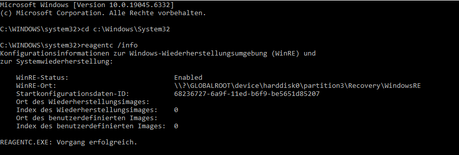

Check mal reagentc /info
Post #20

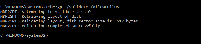

Dann die Prüfung
C:\Windows\System32>mbr2gpt /validate /allowFullOS
Das bekomme ich zurück .

Nein, das ist nur die (validate) Prüfung, ob eine Konvertierung möglich ist!
Dauert nur 3 Sekunden

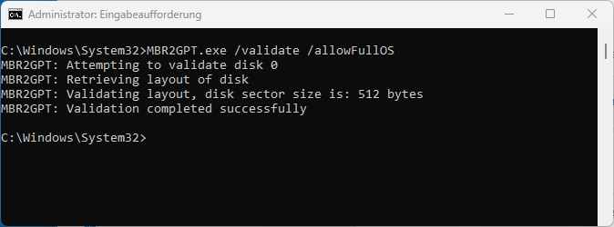

Bist du noch da?
Ok das
erhalte ich zurück :

Sehr gut!
Wenn du jetzt für die Umstellung bereit bist, und der neue PC vorbereitet ist, gibst du
C:\Windows\System32>reagenc /boottore
Neu starten und dann bootet der PC in die WinRE-Umgebung
Unter
Problembehandlung ==> Erweiterte Optionen ==> Eingabeaufforderung
gibst du
mbr2gpt /convert
ein
