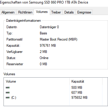

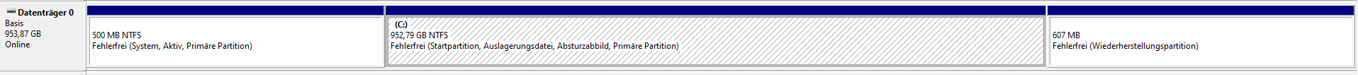

Von dem System einen Screenshot der Datenträgerverwaltung posten.kgb schrieb:wenn ich ein bestehendes WIN10 wo auf einer SSD läuft

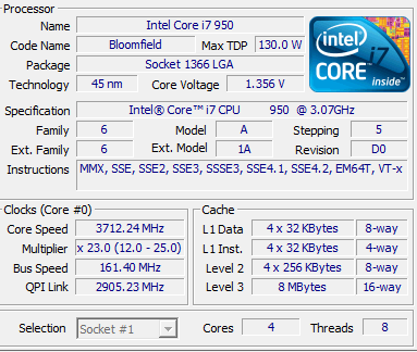

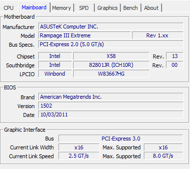

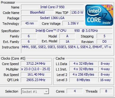

Welche Hardware hat denn der alte PC überhauptkgb schrieb:Zu damaligen zeit gab es nur MBR.

Das Partitions-Layout ist sehr gut geeignet. Die Konvertierung muss allerdings in einer PE-Umgebung gemacht werden.

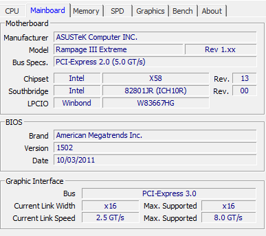

Hast du mal im alten Rechner nachgesehen, ob es dort ein UEFI gibt?
