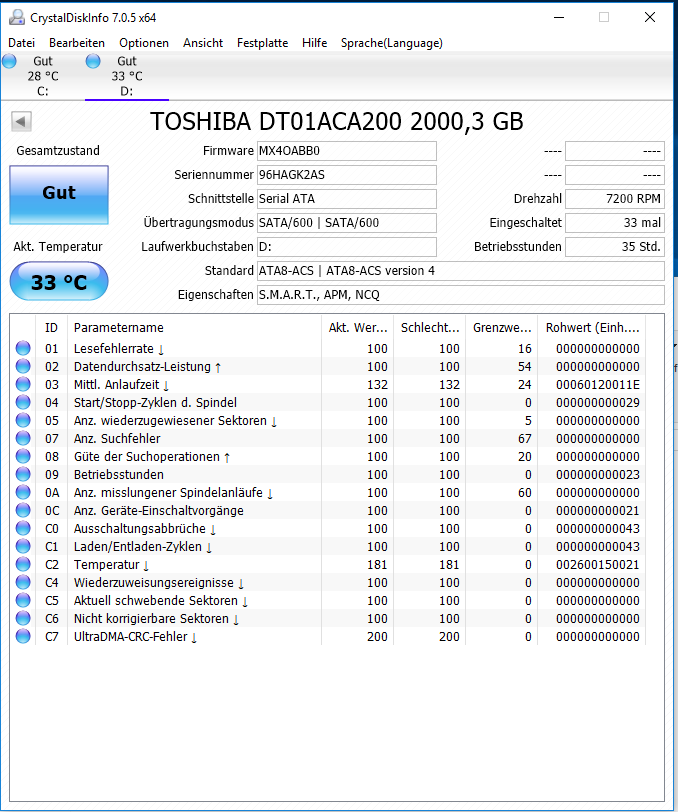

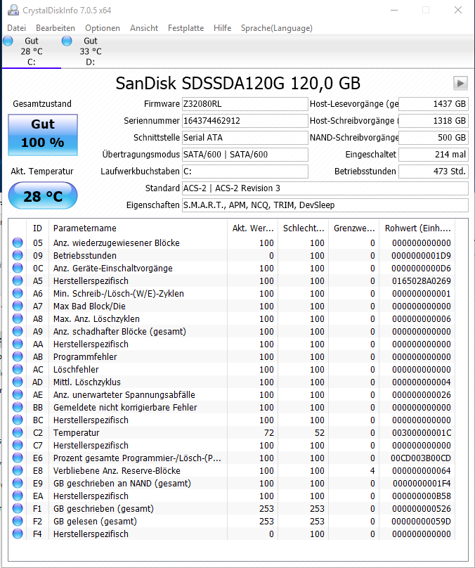

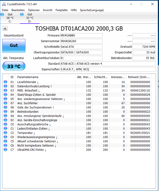

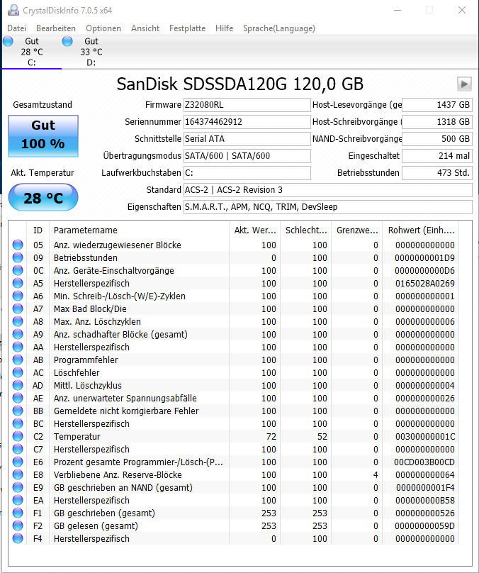

Lade Screenshots von CrystalDiskInfo von allen Platten hier hoch. Das Fenster bitte so weit aufziehen, so dass alle Attribute sichtbar sind.
Dann RAM mit Memtest86 testen, mindestens 3 Passes laufen lassen.
Die Platten sind ok, tausche aber mal die Sata-Kabel der beiden untereinander. Was ist mit Memtest86?
