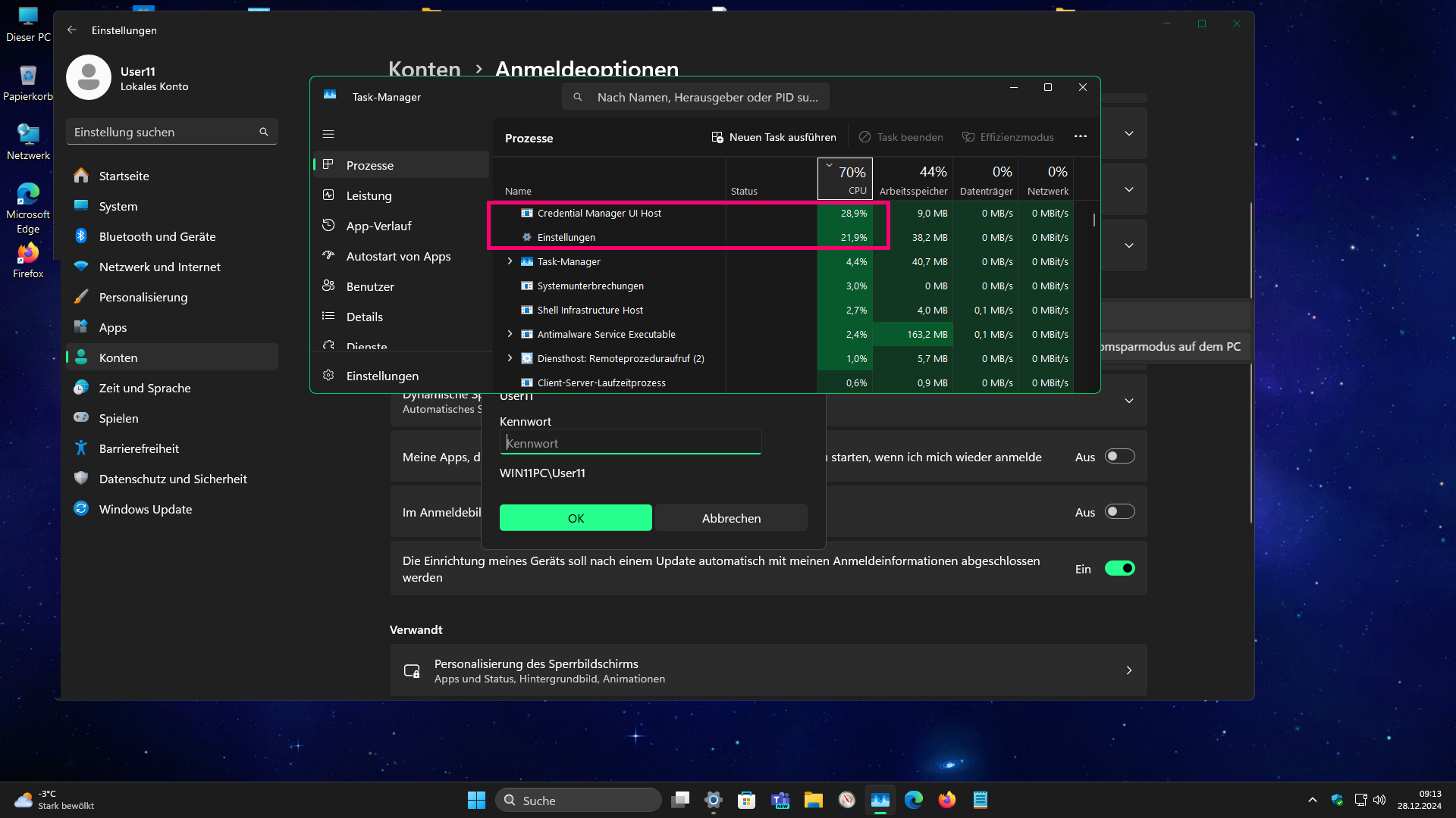

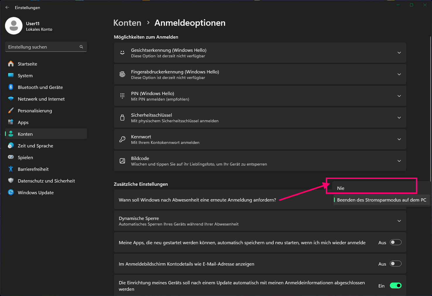

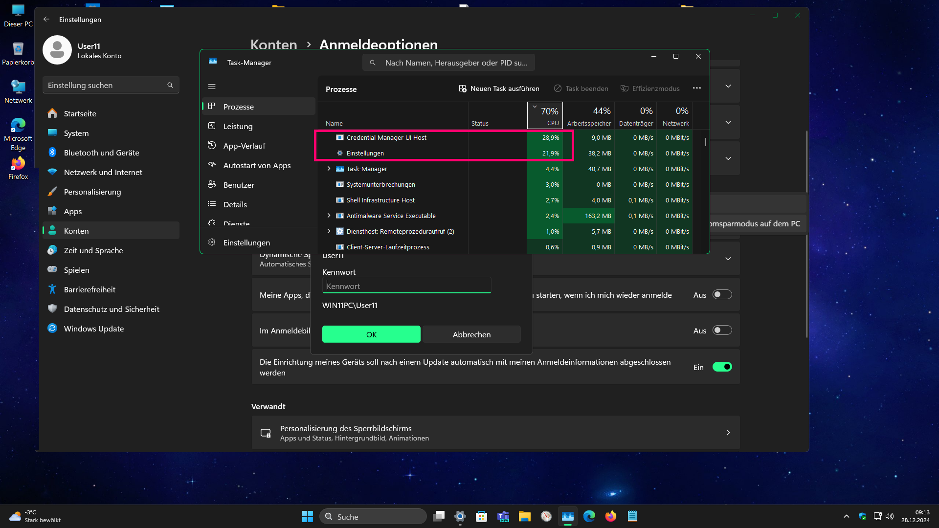

„Wann soll Windows nach Abwesenheit eine erneute Anmeldung anfordern“ die Menüoption „Nie“ auswählen (Bild-01)

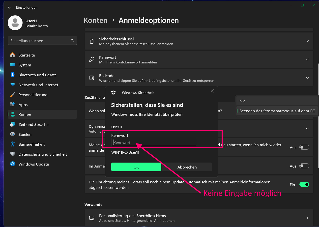

Es erscheint ein PopUp Fenster (Bild-02), indem zu Überprüfung der Identität das derzeitige Kennwort eingegeben werden soll.
Leider ist in dem PopUp keine Kennworteingabe oder „OK“ / „Abbrechen“ möglich. „PopUp“- und „Einstellen“ Fenster erscheinen wie eingefroren und reagieren auf keine Eingabe. Im Task-Manager sieht man, wie Credential Manager UI Host“ und „Einstellungen“ um die Wette eieren (Bild-03).
Dadurch kann die Änderung der Anmeldeoption natürlich nicht abgeschlossen werden.

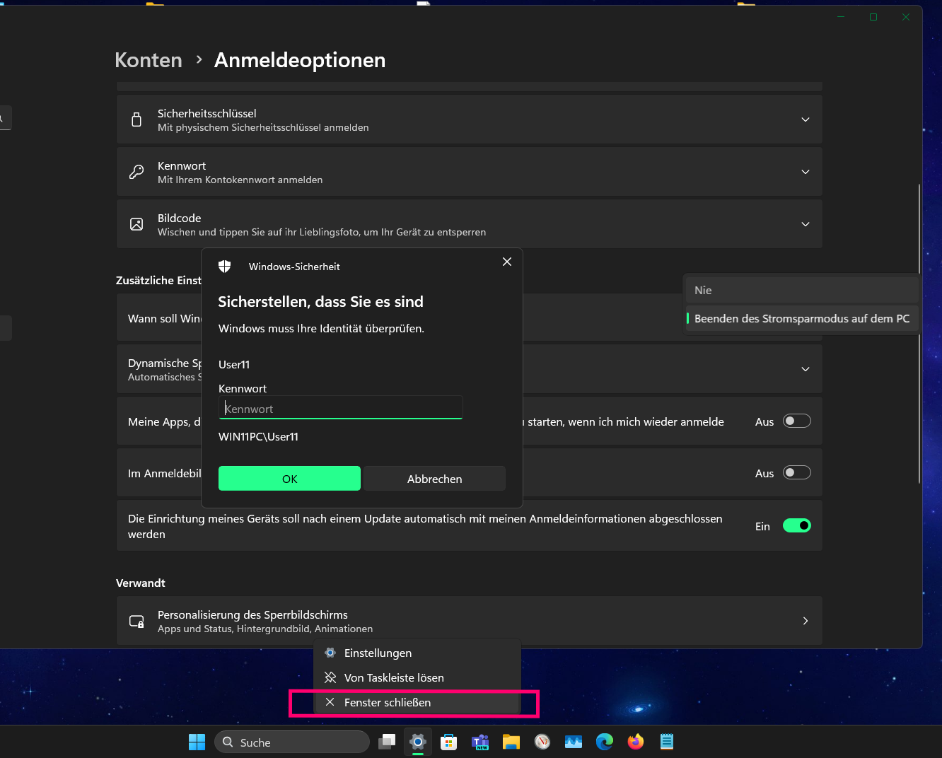

„Das „Einstellungen“ Fenster kann manchmal über sein Symbol in der Taskleiste geschlossen werden (Bild-04) oder es schließt sich nach einiger Zeit von alleine.

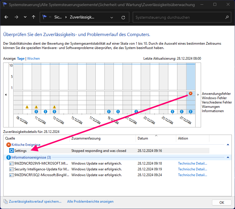

In der Systemerweiterung „Sicherheit und Wartung“ sieht man unter „Zuverlässigkeitsverlauf anzeigen“, dass „Settings“ keine Antwort mehr gab und geschlossen wurde. (Bild-05)

Ich kann nicht bestätigen, dass die Deinstallation des Updates den Fehler behoben hat.
Reaktionen: col
Interessant, hier war auf zwei Win 11 Pro Systemen der Fehler unmittelbar nach Deinstallation von KB5048667 behoben. Der Fehler ist natürlich wieder da, sobald Windows Update das KB5048667 später wieder installiert.
