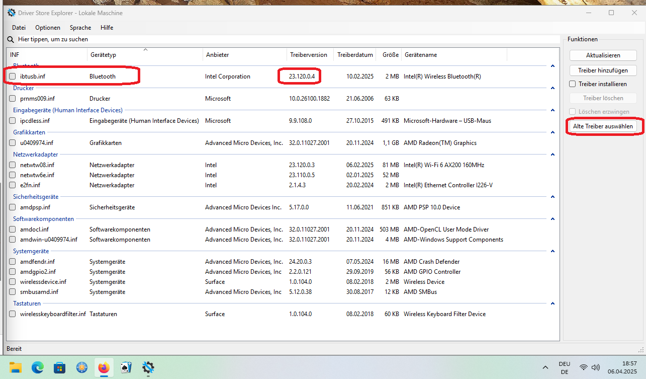

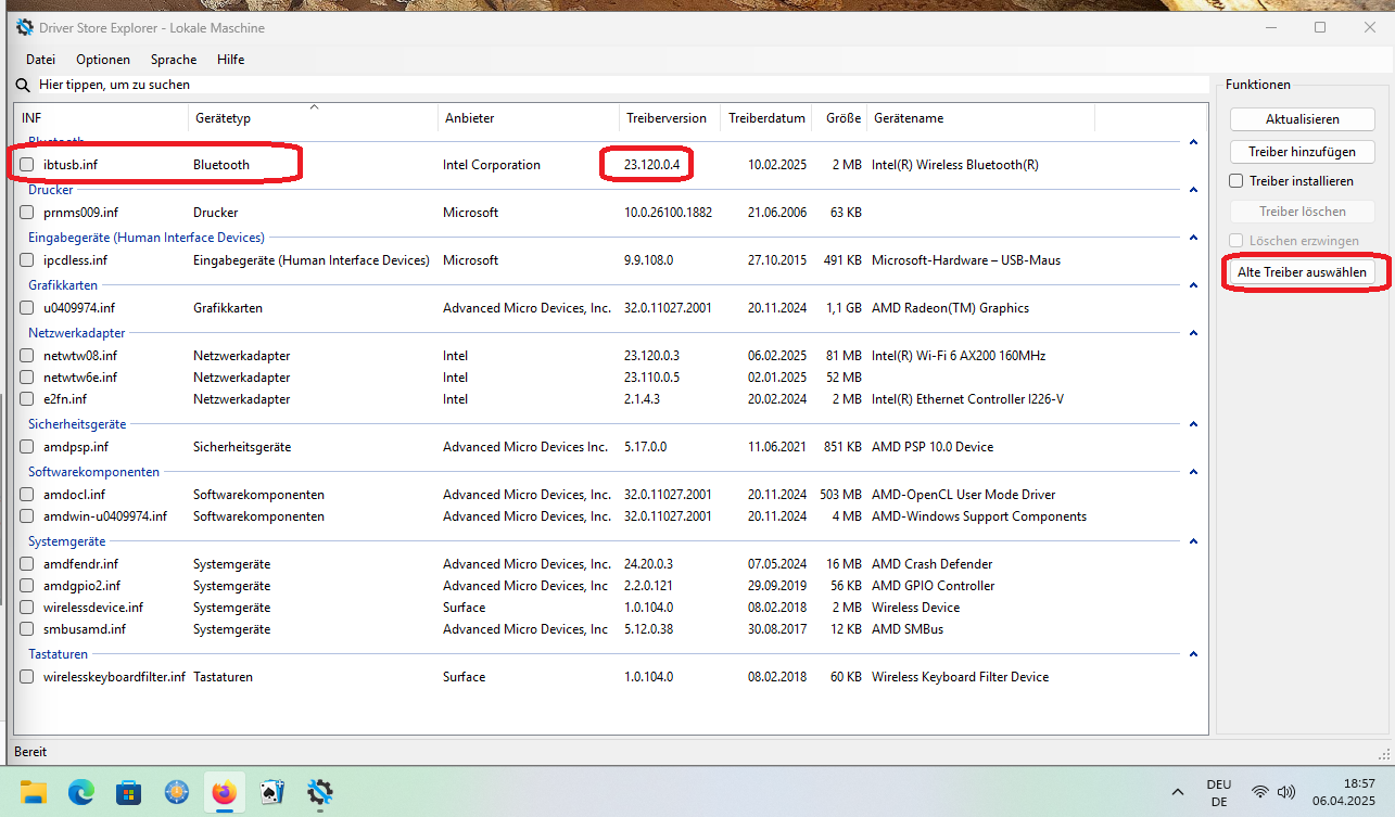

Dann lade dir mal bei Softpedia - DriverStoExplorer herunter, und schau, ob du bei Alte Treiber was löschen kannst, oder den Treiber in der Liste wählen und löschen kannst.
Dann den neueren installieren, oder MS Update suchen lassen
