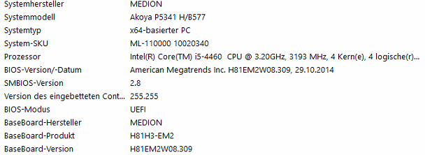

Wie ist die MED-SN?

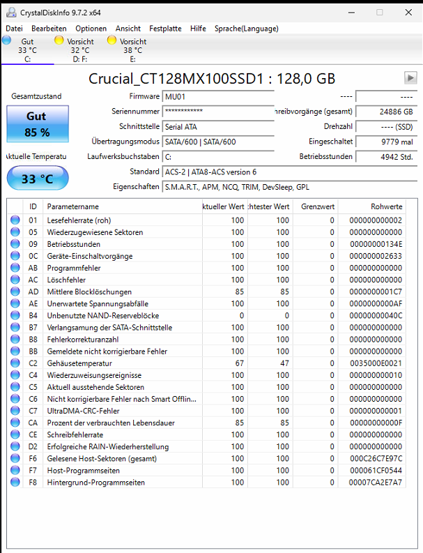

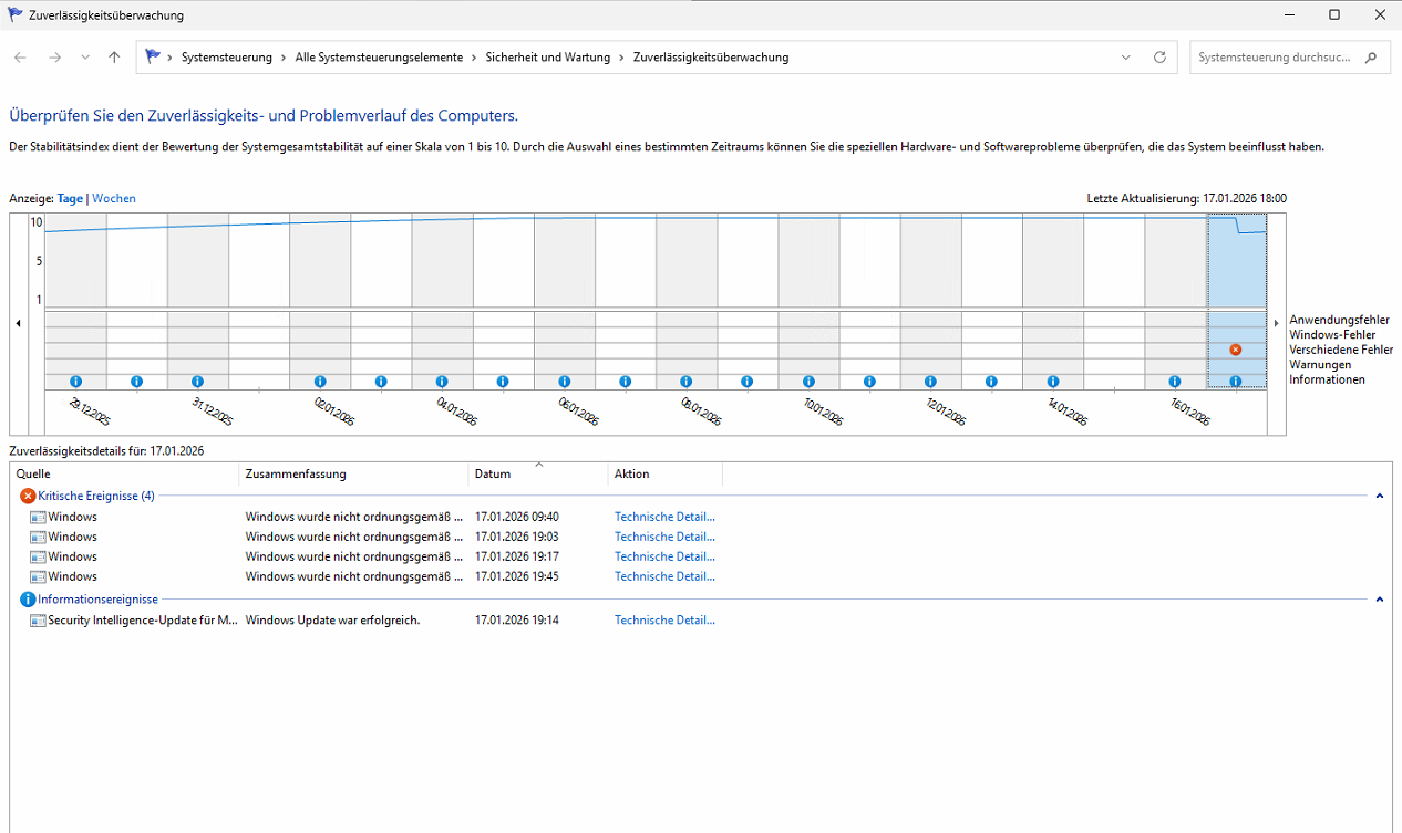

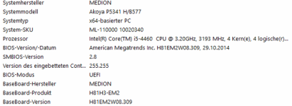

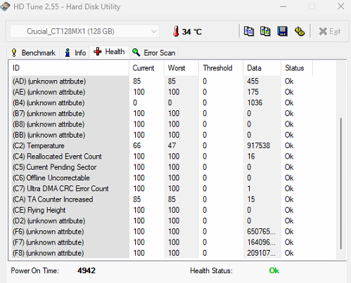

Hier der Output von CrystalDiskInfo (siehe Anhang), auch im Anhang der Zuverlässigkeitsverlauf. BIOS Batterie wurde gewechselt.
Die Infos bezüglich Medion Seriennummer auch im Anhang.

Die SSD wurde fast 10000 mal eingeschalten, irgendwas stimmt da nicht.
Wenn der wirklich so alt ist dann vielleicht mal mit Windows 10 oder Linux testen.
Reaktionen: Banned
Könnte also evtl. das Netzteil sein bzw. die Spannungsversorgung. Wenn die SSD im Betrieb plötzlich weg wäre, könnte dies sicherlich einen Freeze erklären. Es gab auch 335 unerwartete Spannungsabfälle. Mich wundert nur, dass Attribut C7 dann nicht höher ist.
Das Einfachste, was du probieren könntest, wäre einen SATA-Stromanschluss von einem anderen Strang des Netzteils zu probieren, sofern es einen gibt (was bei OEM nicht unbedingt wahrscheinlich ist).

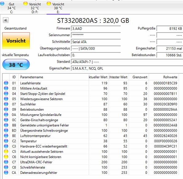

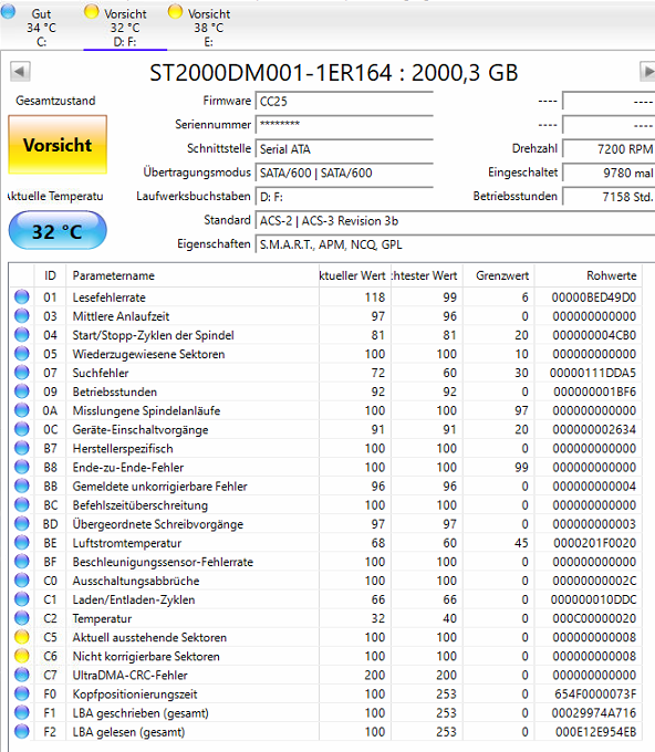

PS: Deine anderen Laufwerke haben Probleme.
Warum sollen 10000 x Einschalten bei einer alten Crucial MX100 128GB nicht stimmen? Bei knappen 5000 Betriebsstunden nutz er den PC ggf. nur 30min am Tag. Davon ab hatte ich bei den SATA (Crucial) SSDs das Gefühl, dass die Betriebszeit nicht gezählt wird, wenn die in den DevSleep gefallen sind.
Für die SSD gibt es im übrigen eine neuer Firmware MU3 aus 2018 ... ;) Tut aber vermutlich nichts zur Sache.
Interessant wäre, was mit den anderen Datenträgern ist, die da CDI schon anmeckert. Muss ja nicht zwingend das Systemlaufwerk sein, welches da Störungen verursacht.

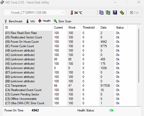

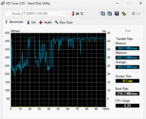

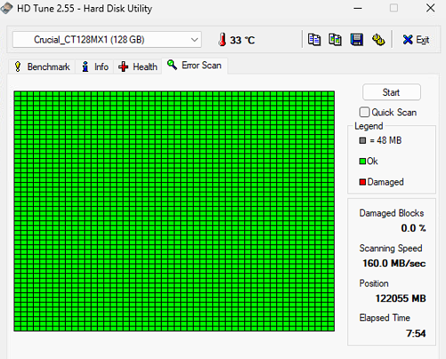

Vielen Dank für eure Hilfe hier die Daten von HD Tune und die anderen Festplatte von CrystalDiskInfo. Was soll ich als nächstes machen? Was schlagt ihr vor? Vielen Dank :)

Könntest Du bitte die restlichen Fragen aus #4 beantworten?
Die SSD ist etwas angeschlagen, aber für eine System-Platte in Ordnung.
Die ausstehenden Sektoren der Partitionen kann man vielleicht mit
chkdsk D: /r /f
in der Eingabeaufforderung als Administrator wieder gerade ziehen.
Für D muß dann E und F einsetzen bei den anderen Partitionen.

HausH schrieb:
Die Details in den Fehlern vom Zuverlässigkeitsverlauf könnten hilfreich sein.
Da steht nur, dass Windows nicht ordnungsgemäß heruntergefahren wurde.

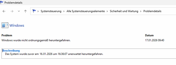

Naja wie gesagt die technischen Details sind nicht sehr aufschlussreich siehe Bild im Anhang.
JumpingCat schrieb:
Die defekten Festplatten abklemmen sonst stürzt dir Windows immer wieder ab oder friert ein.
Müsste Windows nicht im abgesicherten Modus auch abstürzten wenn die anderen Festplatten das Problem darstellen oder habe ich einen Denkfehler?

wagga schrieb:
Was sagt der Zuverlässigkeitsverlauf in Windows oder die Ereignisanzeige.
Regel #1, wenn das System noch bootet.
Ohne diese Info wird es nur auf unfokussierten Ausprobieraktionismus hinauslaufen. Wird hier ja schon kräftig vorgeschlagen. 😉
Wichtig: Ereignis-ID merken, danach googlen oder hier kommnizieren.
Regel #2: Wenn Crystal Disk Info "Vorsicht" meldet: Datenträger austauschen.
Dann kann man weiter sehen.
