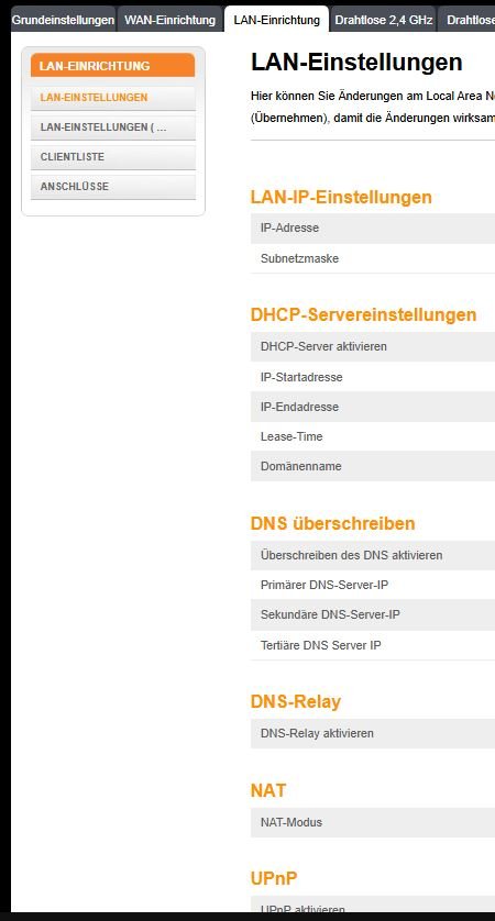

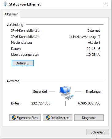

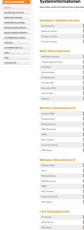

@Dr. Chaos @BFF bis jetzt habe ich nur das gefunden
Vom stichwort Signalwerte o.ä. habe ich persönlich nichts gelesen. vermutlich ist es auch komplett anders beschrieben aber wie gesagt mit dem interface usw. kenn ich mich zu schlecht aus

@BFF:
Mußt Du mich ja nicht fragen!
Das Systemprotokoll des Geräts ist mir natürlich nicht en détail bekannt, aber wenn ich verschiedentliche Informationen mittels Screenshots meiner FB ins Netz stelle "verstecke" selbstverständlich auch ich persönlich bezogene Angaben, wie bspw. die angezeigte WAN-IP(v4/v6), Telefonnummer(n) oder die für den Fritz!-Zugang verwendete E-Mail-Adresse.
Das "sicherheitsrelevante" Ansinnen seine Daten nicht unbedarft - wie's übrigens ja auch in jeder Community "gepredigt" wird(!) - ins Netz zu senden, ist durchaus verständlich.​

Du bist an den falschen Stellen @Robert Zehner
Geh mal auf die letzte Lasche Dienstprogramme und schau da was da ist
Und kannst Du mal bitte die exakte Bezeichnung des Touchstone liefern?
