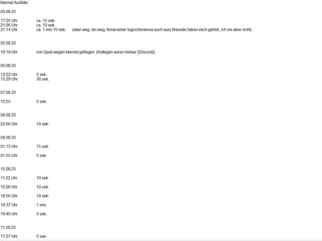

Das eingefügte Bild zeigt die genannten Ausfälle ab dem Zeitpunkt der dokumentation.

Die "Auflistung" sieht manuell angelegt aus, dsbzgl. wäre bspw. ein Protokoll/Log vom Modem/Router bzw. mehr Informationen von dort hilfreicher.

@User007 ja der Anbieter meinte selber ich soll mal alle Ausfälle dokumentieren weil er bei sich keine Auffälligkeit sieht.
Das Systemprotokoll habe ich auch mal angeschaut aber da ist mein Wissensstand zu gering um da was zu verstehen. Außerdem weis ich nicht ob da sensible Daten sind wenn ich den hier rein schicke :D

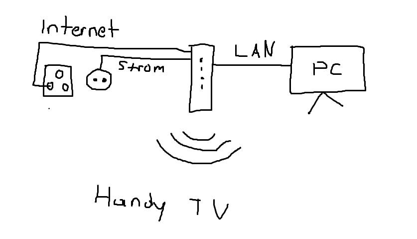

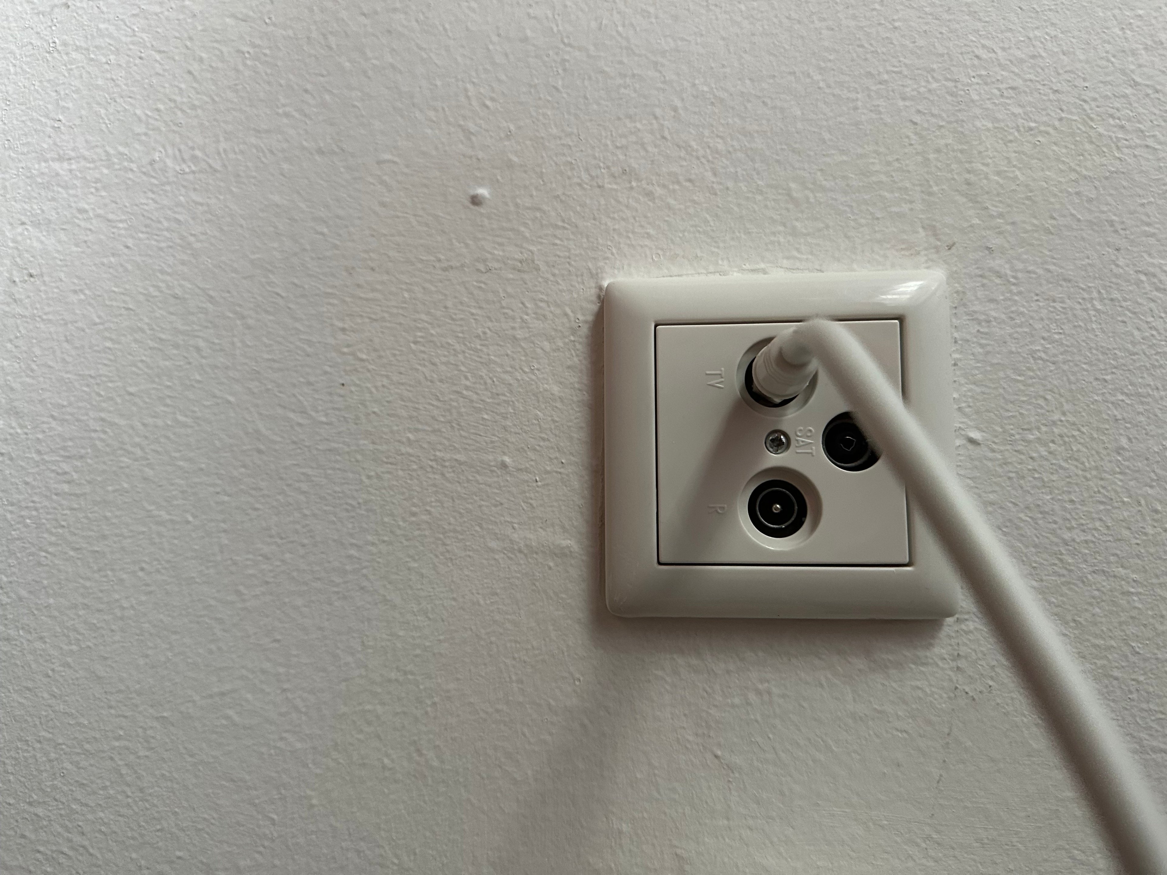

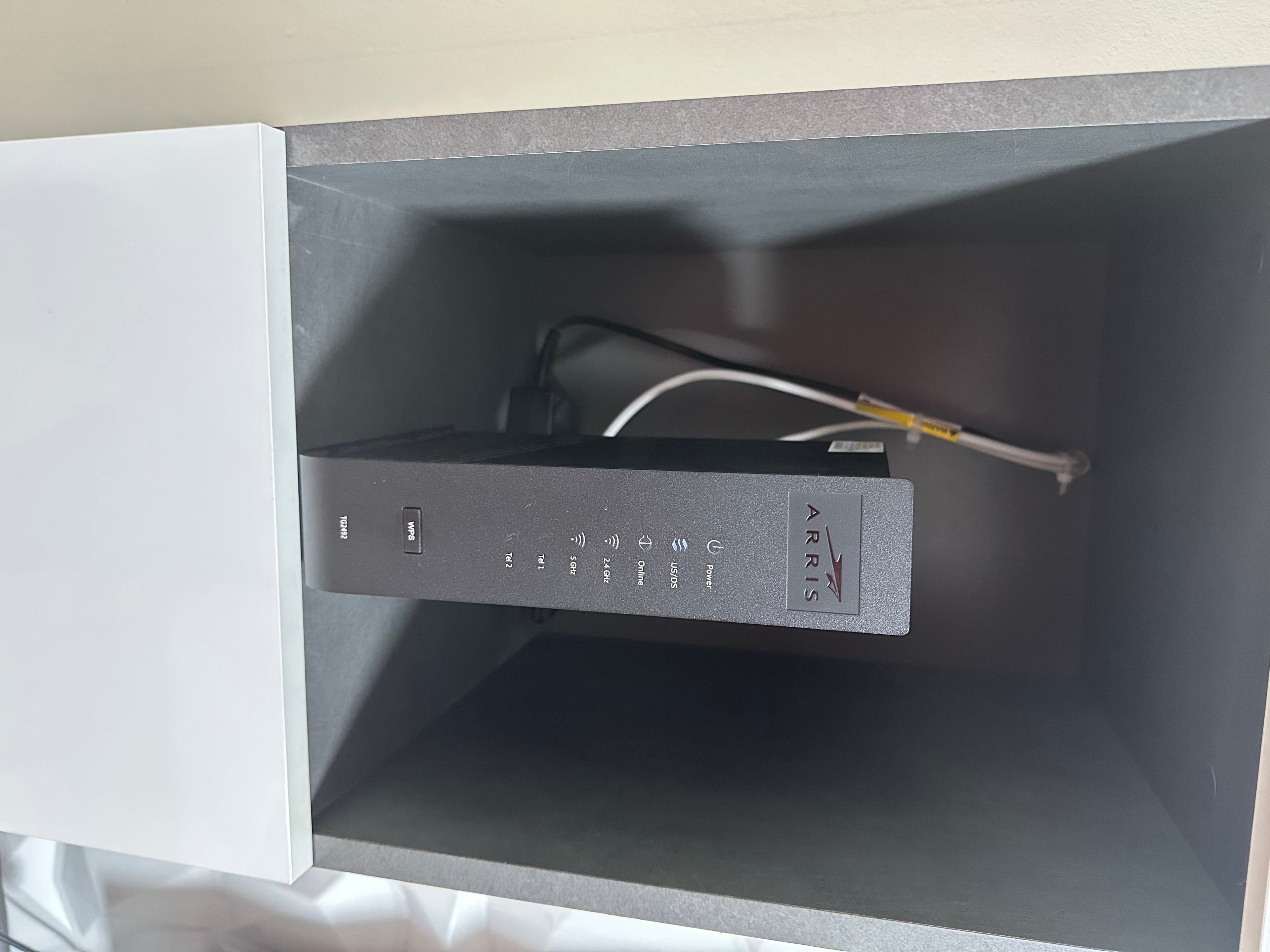

@nighti Das ist der Aufbau:
Hoffe die Skizze reicht wie du es meinst
Sorry aber ich weis nicht wieso die Bilder gedreht sind..

Steckt das Modem im Regal? Mal außerhalb betreiben da es sonst eventuell zu heiß wird.
Reaktionen: Robert Zehner
@Helge01 Es steht im Regal.
@Robert Zehner
Wer ist dein Netzbetreiber? Und poste mal bitte die Signalwerte.
@Helge01 - Meine Fritzbox steckt im Keller zwischen den isolierten Heizungsrohren und dem Sicherungskasten, da weht kein Lüftchen und warm wird da nix. Klar KANN es sein, aber eher unwahrscheinlich. Der Gedanke mit dem Modem war schon nicht schlecht, und wenn das nicht hilft, kann das noch folgendes sein:
1. Kabel vom Modem zur Dose
2. Dose in der Wand
3. Das Modem ist einfach Mist (ich hab davon noch nie gehört).
Um Punkt 1 auszuschließen: Neues Kabel organisieren
Um Punkt 2 und 3 auszuschließen: Kannst du dir irgendwo für ne gewisse Zeit mal eine FritzBox leihen oder eine günstige Gebrauchte bei Ebay besorgen um das Problem zu lösen.
Wenn das nicht hilft, würde ich mal auf die Dose tippen, da muss dann tatsächlich dein Provider oder Netzanbieter ran.
