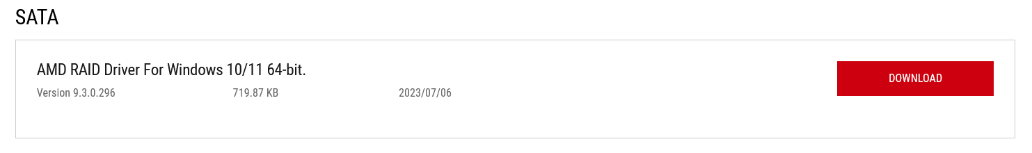

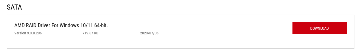

Und der Treiber, der dir dazu auf der Mainboardseite angeboten wird, funktioniert nicht?
Ist der nicht für ein Installationsmedium geeignet?
Motorrad schrieb:
Un der Treiber, der dir dazu auf der Mainboardseite angeboten wird, funktioniert nicht?
die Win11 Installation sagt, keine kompatible Hardware vorhanden.
Hast du denn den Treiber vom Boardhersteller runtergeladen?
Da die Infos fehlen, geh ich mal von dem Board in deiner Sig. aus.
Da findet man auf der Supportseite des Herstellers den Treiber:

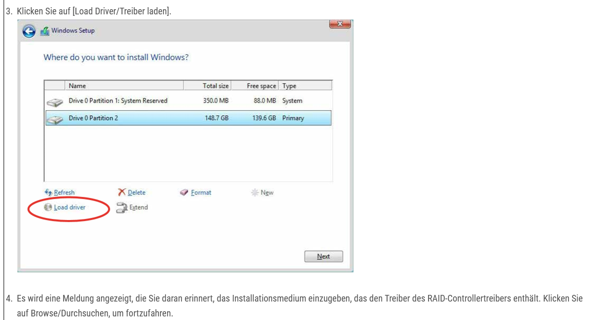

Nachdem du den Treiber hier angegeben hast:
https://rog.asus.com/de/support/faq/1045089/ (So richten sie ein RAID im BIOS ein)
Wenn du das Raid im BIOS korrekt eingerichtet hast und im Verlauf der Installation den speziellen Raid- Treiber angegeben hast und du trotzdem die genannte Fehlermeldung erhältst, dann würde ich mich auch mal mit dem Asus Support in Verbindung setzen.
Ich gehe doch davon aus, daß Win11 auch mit Raid- Konfigurationen umgehen kann.
Ich kenne das Prozedere
Mur hat der gestern halt gemeckert und wollte die nicht fressen.
