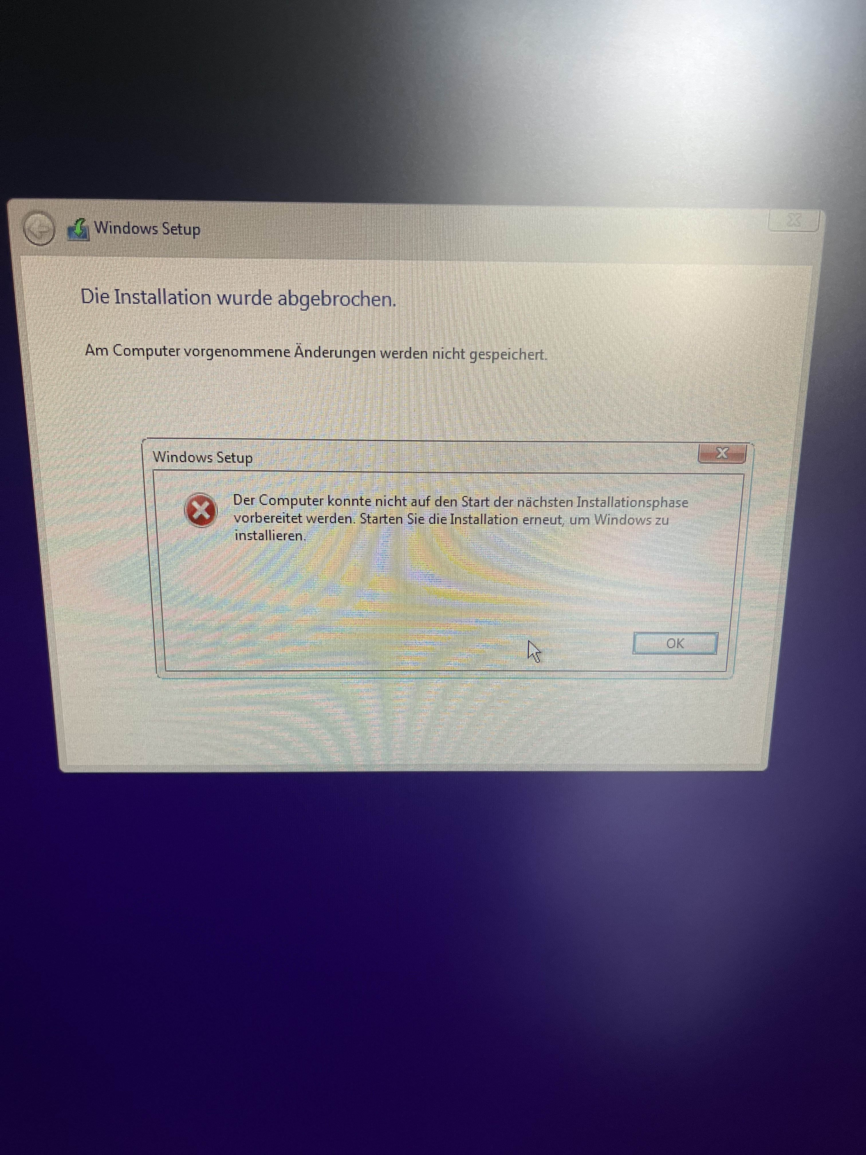

Hallo, es tut mir leid falls hier ein selber Thema existiert. Ich bin am verzweifeln und konnte auf die schnelle mit den Smartphone nix googeln... :(
Ich möchte Win11 anhand USB Stick neu installieren.
Habe den Stick mit Media Creation Tool für Win11 geladen und erfolgreich auf den Stick geflasht.
Erst hatte ich den Fehler dass er bei 0% abgebrochen hat und meinte ich soll es erneut probieren...
Dann habe ich gegoogelt und habe gelesen ich soll alle Festplatten bis auf die für Windows ausbauen...
Jetzt bringt er mir die Meldung, siehe Screen..

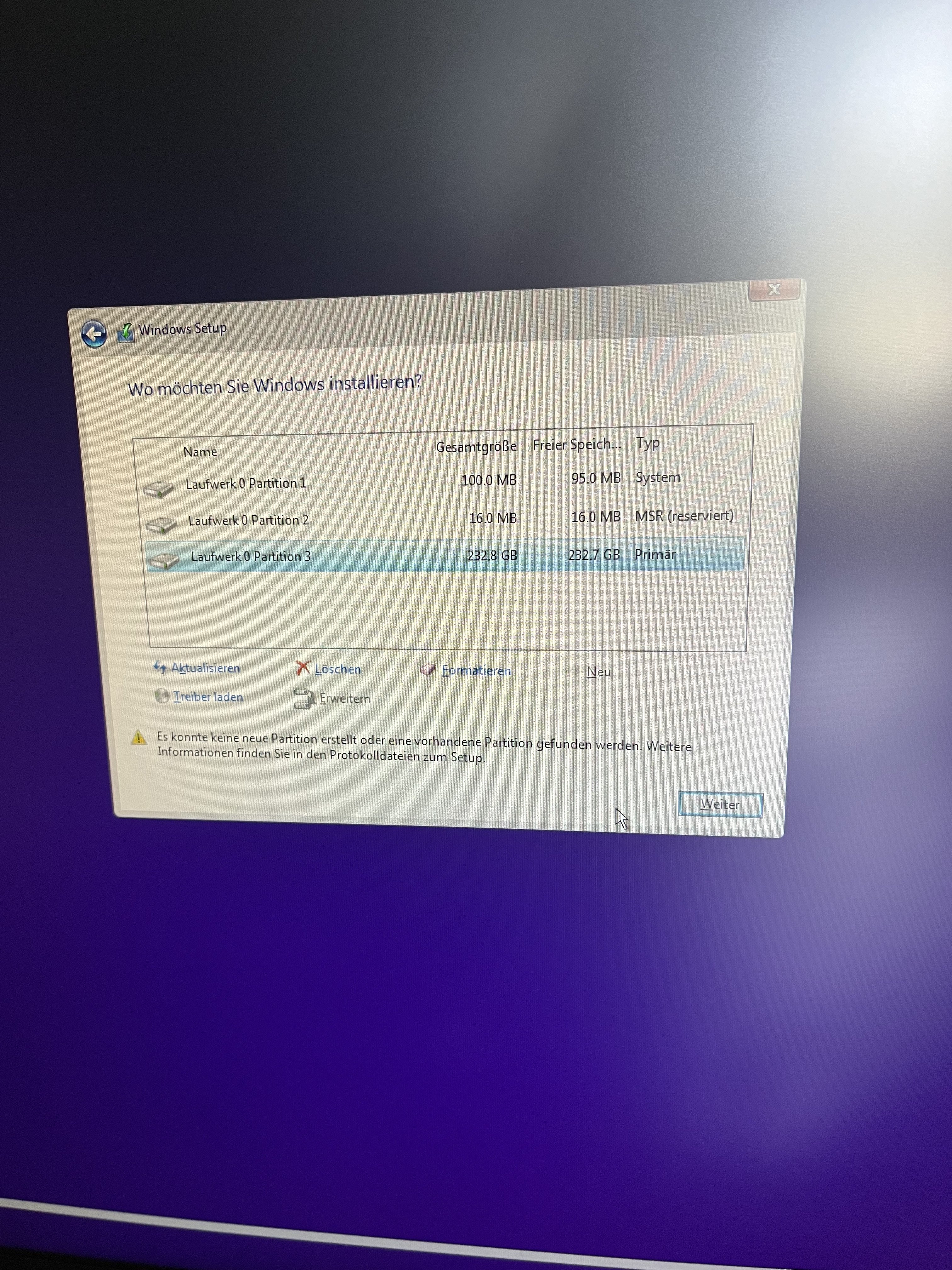

OK, jetzt wo ich die 2 bis auf Primär gelöscht habe und es nochmal probiere bin ich wieder bei diesen Fehler... (Bild)
Ich dreh durch...

Ist das die einzige Platte und die Platte ist ansonsten leer, also keine Nutzdaten drauf?
Dann lösche die Partitionen und fang von vorne an.
Hab schon ÜBERALL formatieren gedrückt und dann zusätzlich löschen...
Auch schon 1000x gemacht.. aber diesmal will der PC nicht.
Jesus es geht!!!
Ich habe ungelogen einfach paar mal probiert... jetzt geht er über die 0% hinaus!
Mal schauen ob der Rest geht.

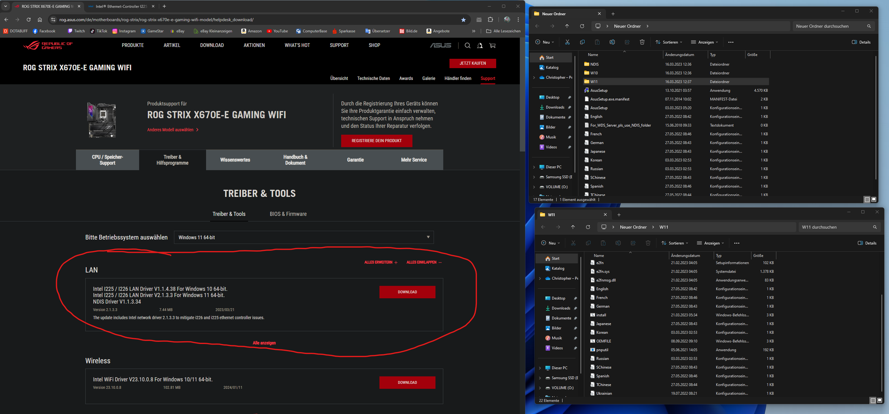

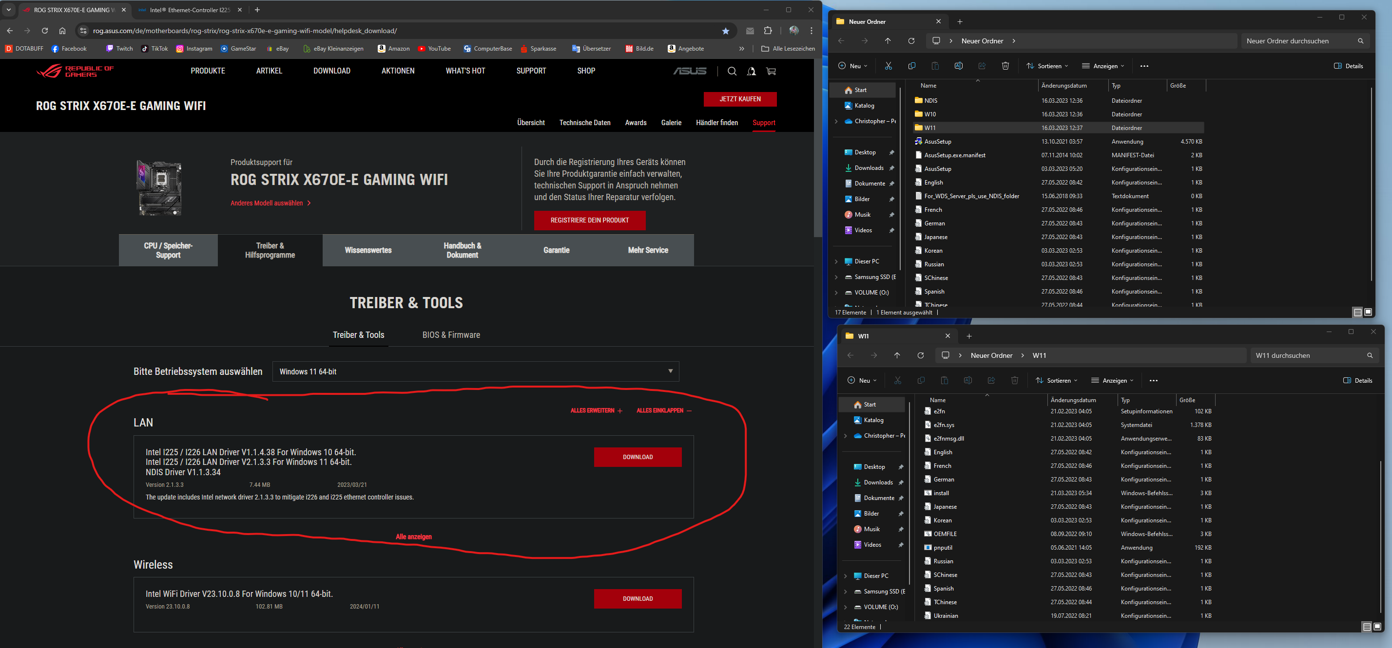

Geht schon los.. er hat zwar WLan.. aber ich kann den LAN Treiber nicht installieren.. und unten rechts neben der Uhr ist auch nur WLan.. wenn ich dieses deaktiviere habe ich keine Verbindung.
Der Treiber von der ASUS Seite installiert nix.. wenn ich Doppelklick mache kommt nur ganz ganz kurz ein kleines schwarzes Fenster und das wars...

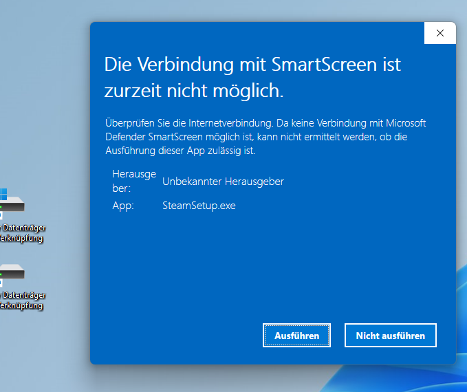

PS: Liegt es an mir, dass bei jeder Installation (In diesen Fall Steam) Smart Screen nicht erreichbar ist..?!
Defender + Firewall ist aktiv...

@dewa Ja, passiert auch nix.
Ok, der Neustart + Windows Updates hat geregelt.

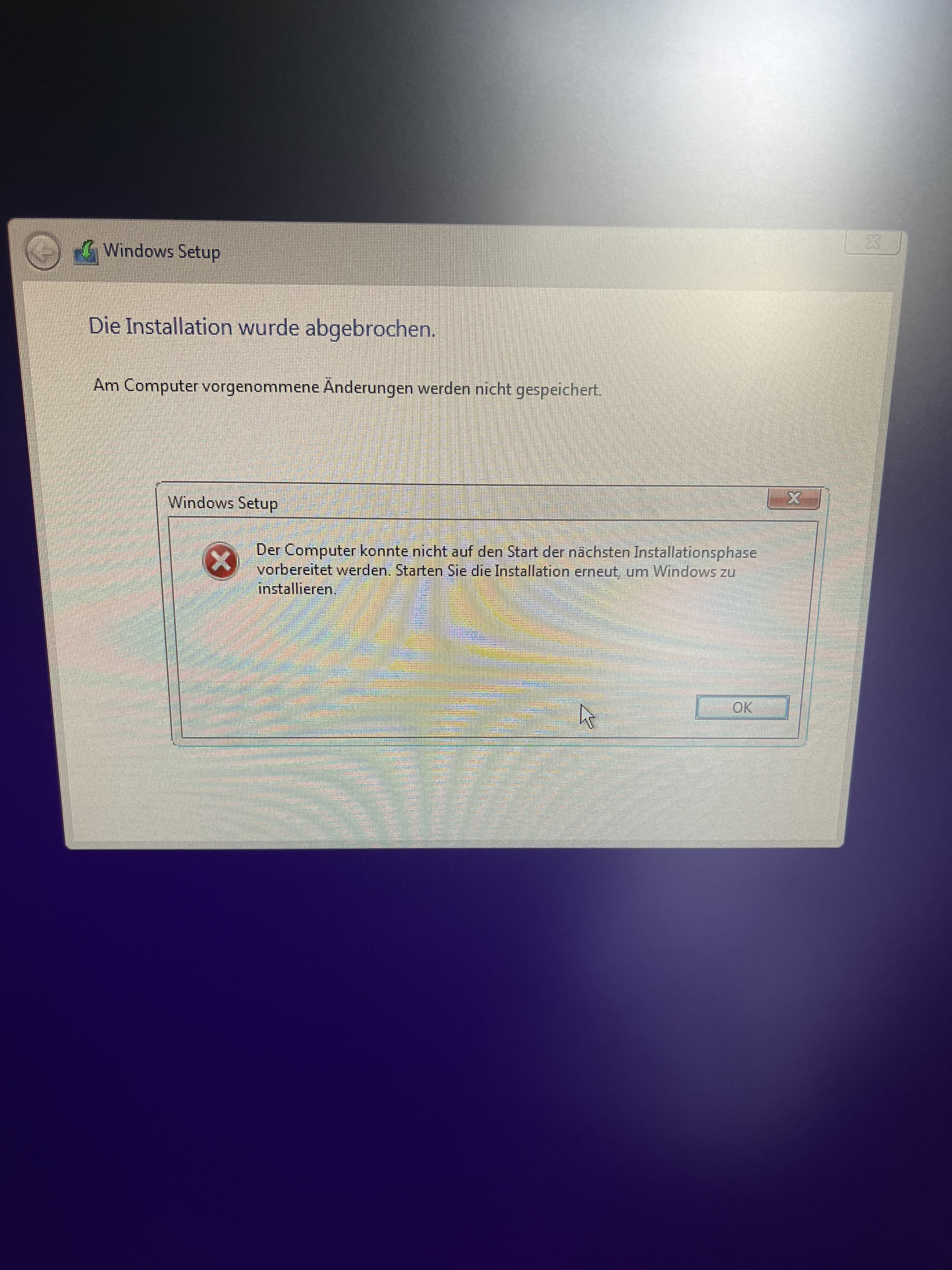

Leute, es tut mir leid. Aber ich hab wegen den SmartScreen Fehler nochmal formatiert... gleiche Problem.. ich lösch wieder alle Partitionen aber diesmal funktioniert es nicht... über 10x versucht... keine Chance... :(
Fehler gefunden!
Es war ein USB Stick der im 2ten Monitor war!!!
Der ging vorhin in Ruhemodus und deswegen ging es dann... Wahnsinn...
Aber das Problem mit den SmartScreen bleibt leider bestehen
