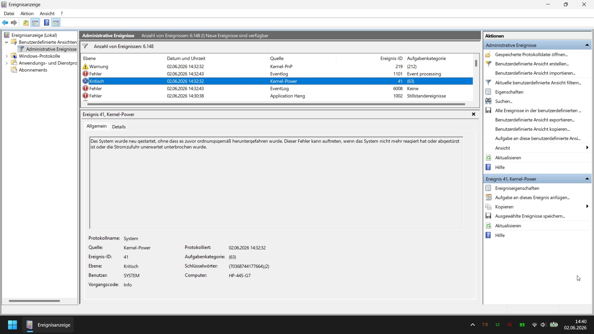

14:32Uhr ist er abgestürzt, es wurde kurz eine englische Meldung "Problem ..your PC..." angezeigt, war aber zu kurz um es zu lesen.

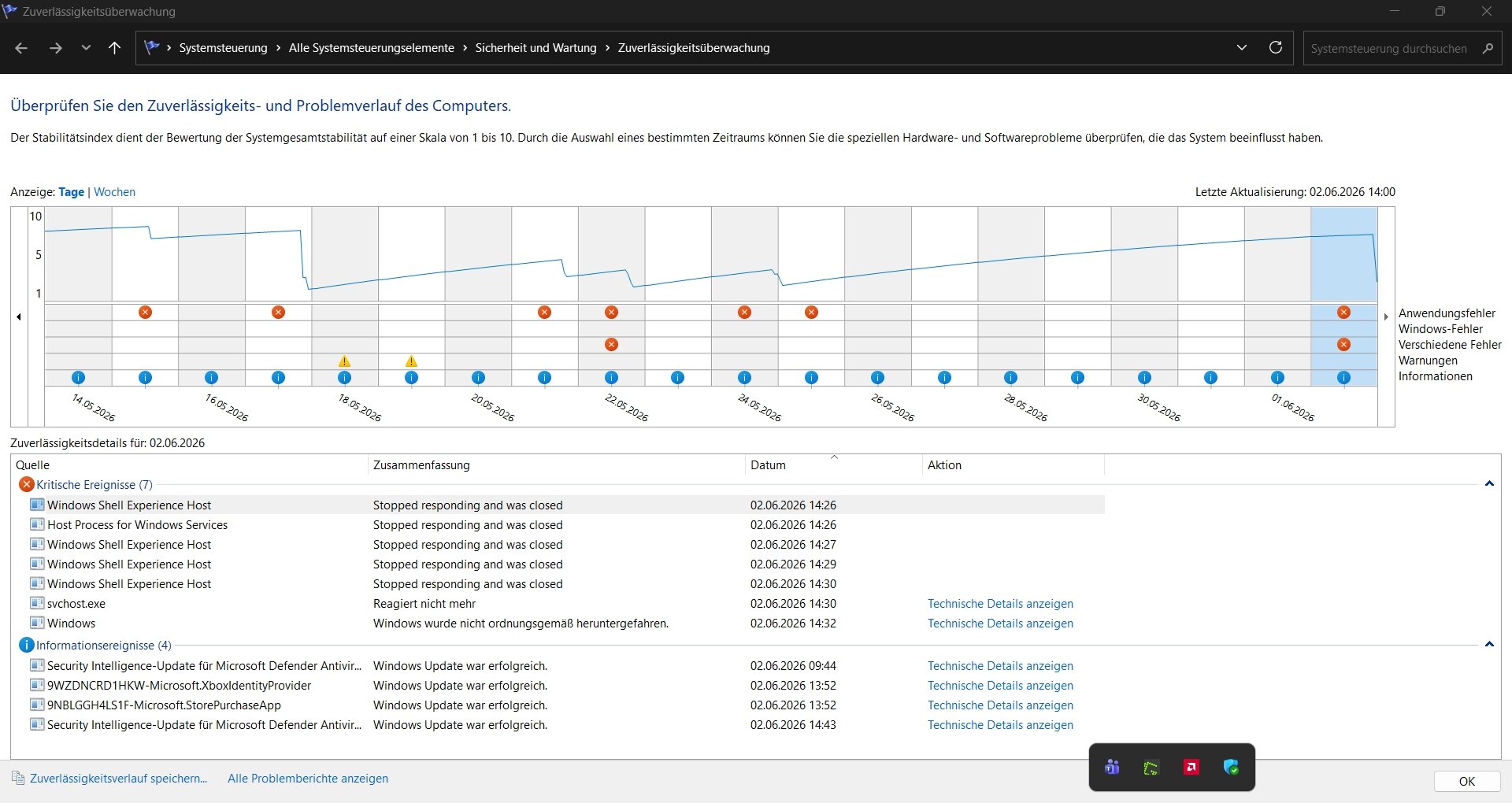

Was steht im Zuverlässigkeitsverlauf von Windows?

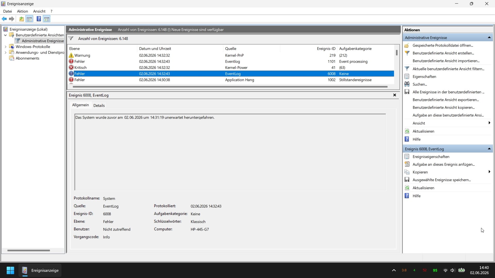

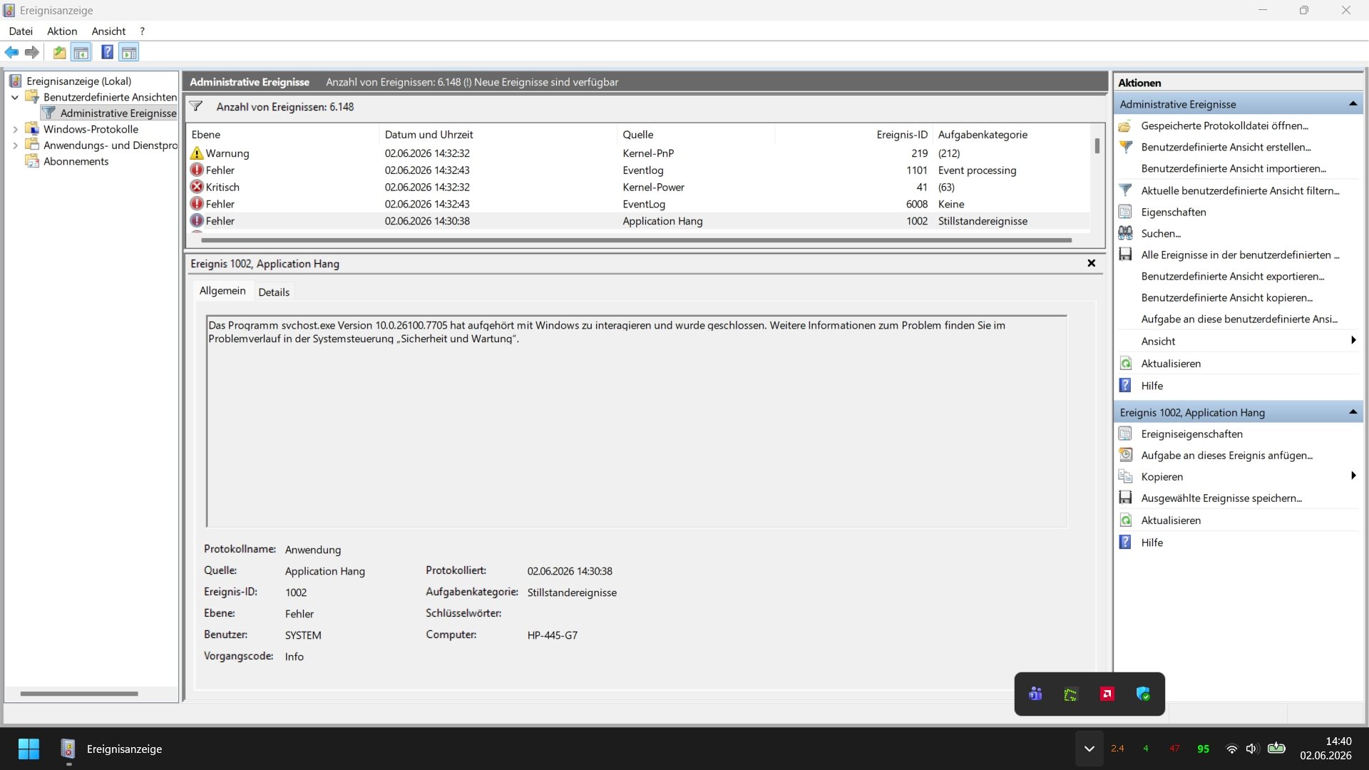

Der Minidump Ordner ist aus irgendeinem Grund leer, 0Byte groß. ? Es werden alle versteckten Ordner und so weiter angezeigt.

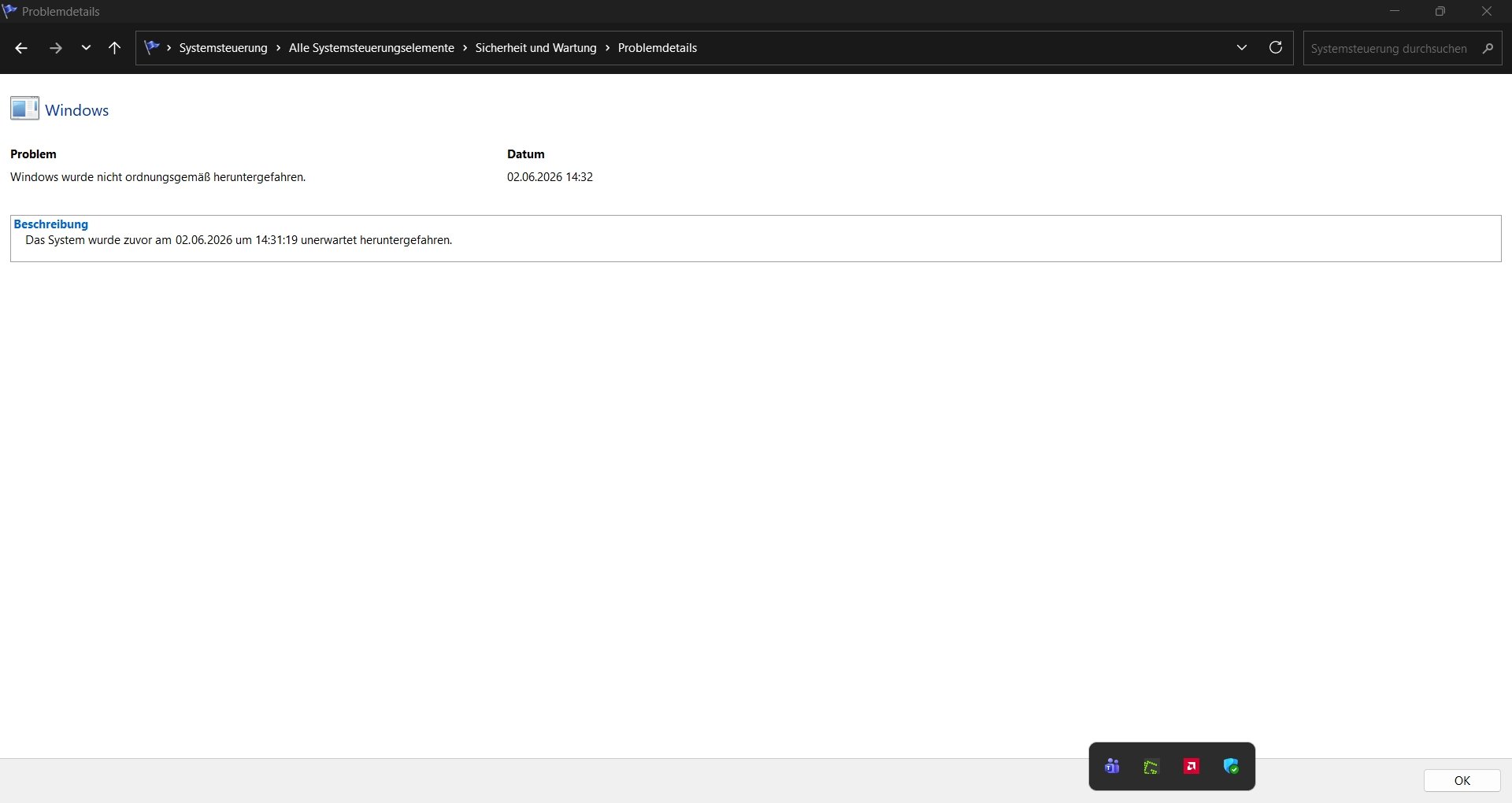

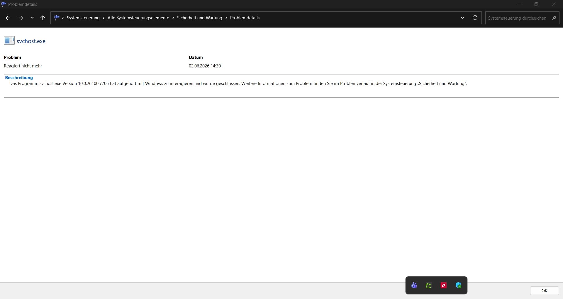

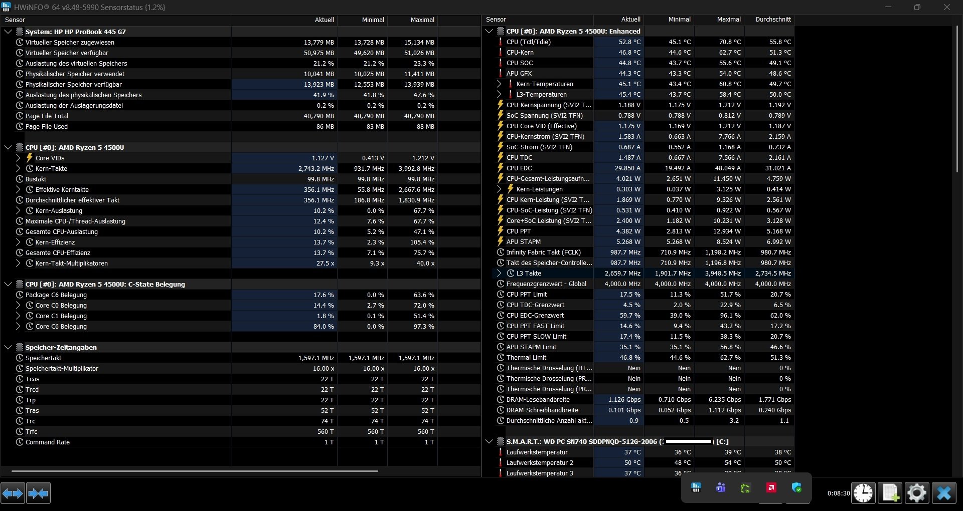

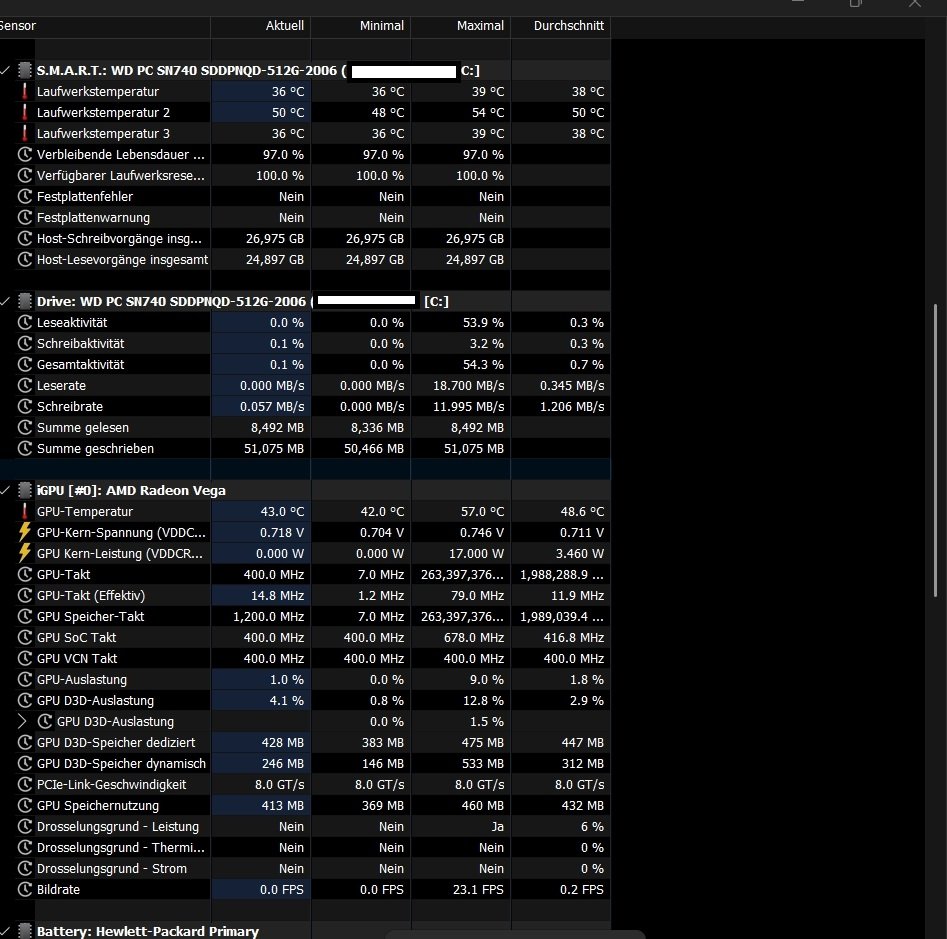

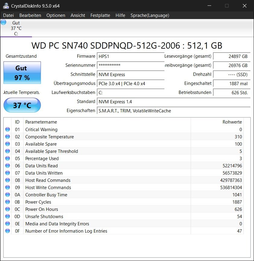

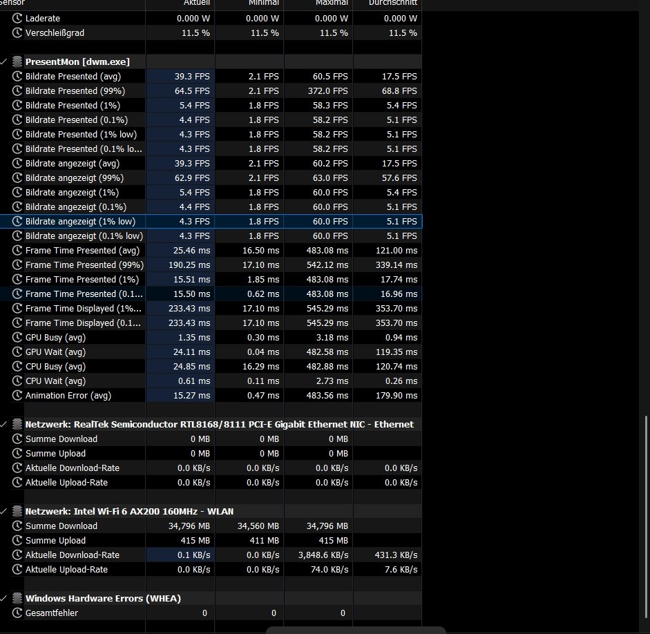

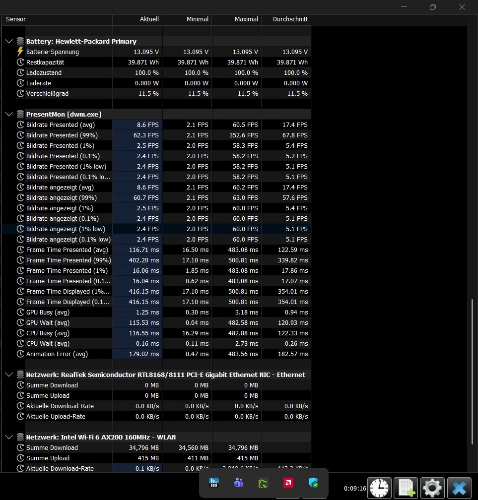

Poste doch mal alle Sensoren von HWInfo sowie Crystaldiskinfo komplett.
Reaktionen: IDontWantAName
Frage:
  • Bestand das Problem schon immer so?
  • Wenn nein, seit wann ist es so?
  • Speicherriegel entfernen und oder tauschen, dann sehen, ob das Problem noch immer besteht
