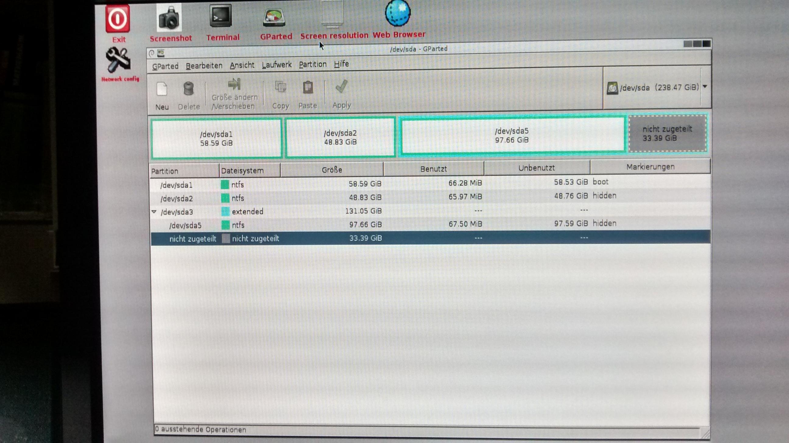

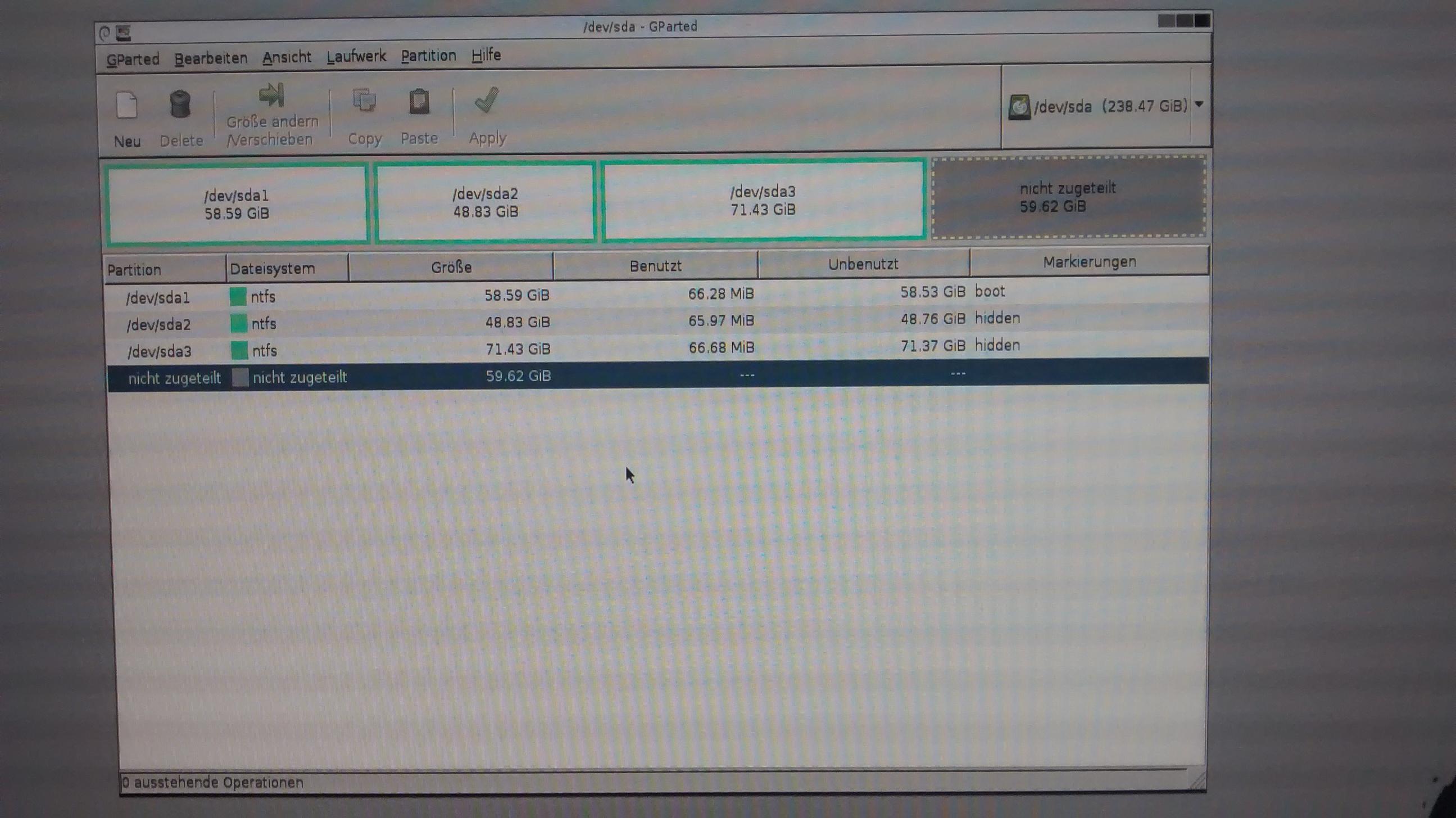

Ich habe mich dazu entschlossen es folgendermaßen zu machen:
Eine Partition mit Win 7 Pro 64Bit, eine zweite mit Win 8.1 Pro 64Bit und eine dritte mit größeren Installationen, Spiele, evtl Daten, Uniordner, usw.
Ich denke dabei so an 60GB für Win 7, 50GB für Win 8.1, den Rest für die dritte Partition, die IMMER den Buchstaben E: bekommen soll!
Keine Auslagerungsdatei verändern und sonst irgendwie im System rumpfuschen. Win drauf, Updates, als AV nutze ich Avast! Free Antivirus, firewall die in Win integrierte, usw usf.
Die Frage ist nun, ob ich zB Steam nur einmal auf E:\ installiere und das von Win 7 und 8.1 gleich aus nutzen kann?

Habe Parted magic gebootet und irgendwie wollte das doofe GParted nicht starten. Unendlicher Ladevorgang ohne CPU Last...
Egal wie ich PM gestartet habe. 32 oder 64, default oder Live, Standardsprache oder German. Die anderen par Tools die ich starten versuchte starteten, nur zum Partitionieren entdeckte ich nur GParted. Was eben nicht starten wollte. Dachte es dauert einfach länger, habe auch jedes Mal laaange gewartet.
Habe gegoogelt und festgestellt, dass das Partitionieren in PM nur mit GParted funkt, bzw dieses tool dafür integriert wurde.
Also die CD NUR mit GParted eingeworfen (dafür aktuellste Version, v0.19.1-4, sicherheitshalber 32Bit i486 Version (da kein UEFI passts)) und siehe da, GParted startet quasi "sofort". Alles bisherigen Partitionen gelöscht.
So, jetzt die 60.000MiB (für 7) und die 50.000MiB (für 8.1) Partition erstellt, später nochmals formatieren mit NTFS ausgewählt. Egal, wenn ich von Win DVD boote mach ich eh noch ein Quickformat.
Jetzt die Fragen:
1.) Die Angabe wieviel freier Speicher VOR der Partition bleiben soll muss so gelassen werden? Da steht entweder 0 oder 1MiB. Wenn 1MiB steht, kann mans nicht auf 0 verkleinern.
Passt das schon so? Ich habe/hatte Angst wegen dem Alignment der SSD! Nicht dass das nachher nicht passt und ich muss wieder rummurksen ;)
Wenn ich aber auf die erste Partition (/dev/sda1 58,59GiB) rechtsklicke und Information wähle: Erster Sektor: 2048. Letzter Sektor: 122882047. NTFS, Benutzt: 66.28MiB
zweite Partition (/dev/sda2 48.83GiB): Erster Sektor: 1228820148, letzter Sektor: 225282047. NTFS Benutzt: 65.97MiB
Stimmt das alles so?
2.) Rechtsklick auf die Partition --> Markierungen bearbeiten. "hidden" anhaken. Außer die erste Partition, wo ich dann Win 7 installiere. Aber alle anderen halt "hidden". Sonst noch was? War da nicht was von wegen active oder non-active setzen? "boot" gibts auch noch, soll ich dies bei Partition 1 (für gkleich win 7) anhaken oder nicht? Später kann er eh nur hiervon booten, also nciht nötig oder?
die anderen Möglichkeiten anzuhaken sind ja: boot, diag, esp, hidden, irst, lba, lvm, palo, prep, raid. Das wars auch.
3.) Die beiden primären OS Partitionen. Soll ich den übrigen Speicher zu einer primären oder zu einer erweiterten Partition machen?
Mir ist bekannt, dass pro HDD/SSD (oder überhaupt? Nein, pro physikalischer MBR Platte ne?) nur 4 primäre Partitionen geben kann. Windows bootet nur von einer primären Partition, Linux aber auch zB von einer erweiterten, ist das korrekt?
Vorteil erweiterte Partition: Sie kann in beliebig viele weitere logische Laufwerke (Laufwerksbuchstaben) unterteilt werden.
Da das ja nur die Datenpartition ist, kann ich sie ja erweitert machen, oder? Hat das irgendeinen Einflussd auf Windows, eventuell auf die Erkennung durch das alte Win XP oder irgendsowas?
Und wenn ich später ein drittes OS auf die SSD installieren will, verkleiner ich einfach das logische Laufwerk (damit ich die erweiterte Partition verkleinern kann) und erstelle aus dem freien Speicher eine weitere primäre Partition für ein weiteres OS.
Obwohl: dann kann ich gleich die Datenpartition auch primär machen, dann erspare ich mir etwas und brauche diese nur verkleinern, aus dem freien Speicher eine weitere (dann 4.) primäre Partition machen und das nächste OS (zB später Win10) installieren.
WOW, dann hätte ich aber schon 4 primäre Partitionen auf einer einzigen SSD!
Und wenn ich später dann XP auf meiner Zusatz-HDD installieren möchte, und dort in einer erweiterte Partition diverse Linux-OS, geht das?
--> Also SSD: 3 primäre mit 2 OS, später 4 primäre mit 3 OS, HDD mit 1-2 primäre (XP, Windows Server 2008 R2), + erweiterte mit logischen Laufwerken für 0-4 Linux OS.
Oder wäre es besser, wenn ich später 3 Microsoft OS auf der SSD habe, dass die vierte Partition (Daten + Games partition) eine erweiterte ist?
Kann man zwischen Primär- und Datenpartition in und her ändern, ohne Datenverlust? Dann wärs ja egal. Ich vermute mal nicht, da das scon grundsätzliche Einstellungen sein sollten ;)
So weit bin ich mal (nach langem Herumprobieren warum GParted von PM nicht startet).
Könnte ja die dritte Partition auf der SSD erstmal in Ruhe lassen und die beiden OS installieren und einrichten, ober da möchte ich noch die Frage wegen dem inaktiv setzen beantwortet haben. Nicht dass ich wieder von vorne anfangen muss, weil da irgendwas ned passt ;)

1MiB vor der ersten Partition ist richtig, das sollte die Einstellung für das Alignment sein und müsste bei einer aktuellen Version von GParted auch die Standardeinstellung sein. Windows macht das ab Vista genauso.
Boot = active. Bei der Partition, auf der Windows installiert werden soll, boot ankreuzen. Alle anderen auf hidden setzen. Auf der SSD würde ich alle Partitionen als primäre erstellen. Mehr als 4 braucht man bei nur 250GB Kapazität vermutlich nie. Da bei der Installation die system-reserviert hier nicht angelegt wird, hast du noch 2 übrig, die sollten reichen. Generell ist es als Datenpartition aber egal, konvertieren kann man mit Bordmitteln nicht, das geht nur mit Fremdsoftware oder Daten runterkopieren, Partition löschen, neu anlegen und wieder draufkopieren.
Erstelle erstmal das Win7/8 DualBoot auf der SSD, wenn das läuft kannst du später genauso XP und Server auf eine HDD installieren und danach in Boot-US eintragen. Hier sollte man dann auch unbedingt alle anderen Laufwerke (HDDs/SSDs) während der Windows-Installation abstecken (auch jetzt schon bei den ersten beiden Installationen).
Das erste Ziel ist, dass du zwischen 7 und 8 wechseln kannst, indem du GParted startest und dort das zu bootende System als "boot" markierst und das andere als hidden. Wenn das funktioniert, gehts auch mit Boot-US, weil das das Grundprinzip ist. Das System wird durch Umsetzen des Boot-Flags ausgewählt und alle anderen Systempartitionen werden versteckt. Das hat mit Windows 98 schon funktioniert.

Ach so ja, werde die erweiterte Partition killen und daraus eine primäre machen.
Vl lasse ich dann 59,62GiB frei, was einer Spare Area von 25% entsprechen würde...
Wenn OS no 3 (zB Win 10) drauf kommt, kann ich sda 3 verkleinern und habe mit dem eh schon unallocated Speicher genug Platz. Und sogar noch um wieder ein bisschen etwas frei zu lassen :)

Speicherplatz unpartitioniert zu lassen ist nicht nötig, weil Win 7 und 8 beide TRIM können. Ruhezustand kannst du deaktivieren um Speicherplatz zu sparen, wenn du ihn nicht benutzt. Ein Image mit ATI solltest du erstellen, bevor du das 2. OS installierst. Dabei auch prüfen ob du vom Notfallmedium booten kannst und Zugriff auf das Image hast, bzw. dieses mal mit der Notfall-CD verifizieren. Die 2011er Version reicht aus, die habe ich auch.
Vergiss die ganzen SSD-"Optimierungs"-Tipps, die sind praktisch alle veraltet und viele hatten nie einen Sinn, außer Pageviews auf den Seiten, auf denen diese Tipps stehen, zu generieren. Lass die pagefile von Windows verwalten, bzw. wenn der Speicherplatz knapp ist, auf 2GB min. und max. festlegen. Ansonsten ist seit Win 7 bezüglich SSD nur zu beachten, dass der SATA-Controller auf AHCI steht, das Alignment der Partitionen stimmt (kann man später nochmal mit AS-SSD Benchmark prüfen) und dass TRIM funktioniert (kann man später mit trimcheck prüfen). Alles Andere ist unnötig oder kontraproduktiv, auch an den Diensten muss man nichts mehr einstellen. Das macht Windows selbst.
