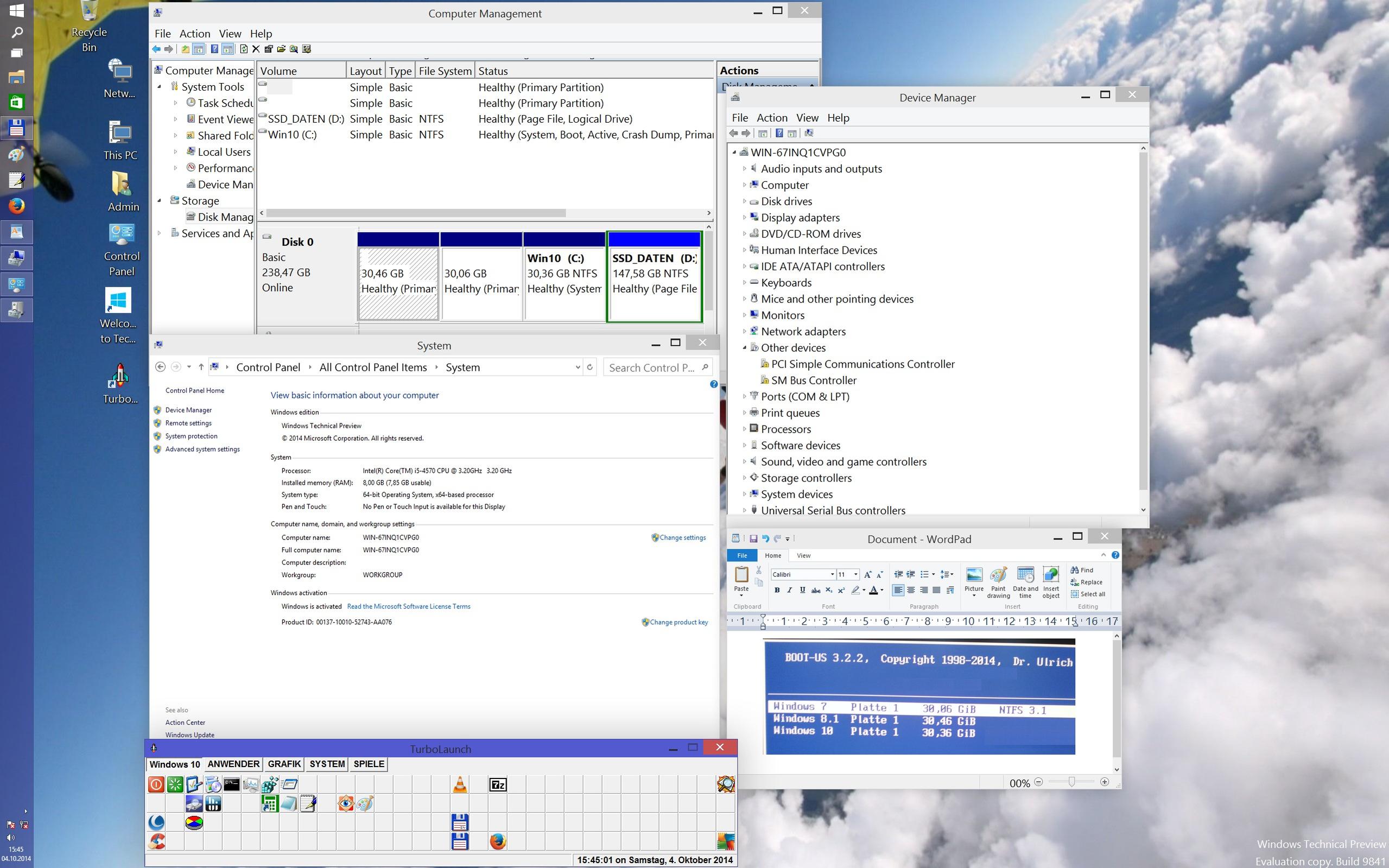

So habe ich gemacht:
Benötigte Tools: Ein Partitionsmanager Acronis Disk Director, Ein Backup Programm Acronis True Image Home und ein Bootmanager BootUS
1. Mit Acronis Disk Director 3 Primäre Partition erstellt auf ( SSD Samsung 830 128GB )
Rest als Erweiterte Partition angelegen mit Lauferk buchstaben E.
Erste 10GB für Win XP ( Primär Aktiv Sichtbar )
Zweite 28GB für Win 7 ( Primär Nicht Aktiv Versteckt )
und Dritte 28GB für Win 8 ( Primär Nicht Aktiv Versteckt )
2. Win XP Installieren, nach vollständige Installation Auslagerngsdatei nach Partition E:
verschieben ( Gr.4000 MB )
3. Mit Acronis Disk Director XP Partition ( Nicht Aktiv Versteckt machen ) dann zweite
Partition für Win 7 ( Aktiv Sichtbar machen ) Install Win7_DVD in DVD Rom anlegen
neue Booten und Win 7 Installieren, nach vollständige Installation Auslagerngsdatei nach Partition E: verschieben ( Gr.4000 MB )
4. Mit Acronis Disk Director Win7 Partition ( Nicht Activ Versteckt machen ) dan drite
Partition für Win 8 ( Activ Sichtbar machen ) Install Win8_DVD in DVD Rom anlegen
neue Booten und Win 8 Insallieren, nach vollständige Installation Auslagerngsdatei nach Partition E: verschieben ( Gr.4000 MB )
5. Mit Acronis Disk Director Win 8 Partition ( Nicht Activ Versteckt machen ) dan
erste Partition Win XP ( Activ Sichtbar machen ) und PC neue Booten.
6. Programm Boot-US Installieren und so eistellen das alle Primäre Partition Eht Versteckt sind und zuletzt angewelte Partition sarten.
So hat man 3 verschiedene Betriebssystemen mit gemeinsamen Auslagerngsdatei ( Partition E: )
Es ist immer nur gebooteten Betriebssystem sichtbar und hat Partition Buchstabe C:
Wen noch eine Platte angeschlossen wird bekommt automatisch Buchstabe D. andere Partitionen F, G, H DVD Rom oder DVD Brenner K
Mit Acronis True Image Home Erstellt Mann Backup von jeden Installierten Betriebssystem.
Liebe grüße von nowel

So, ich hab mich ein bisschen mit der Sache beschäftigt, und tatsächlich bekommt man die Windows-Bootloader (und den Linux-Loader) getrennt, ohne sich durch 100 BootMenü-Einträge wühlen zu müssen.
Der Trick dabei ist einfach nur, dass man das OS zwingt seinen Bootloader in eine vorgegebene Partition zu speichern. Die muss man leider extra jedesmal von Hand anlegen. Aber diese Partition erscheint dann auch im UEFI-Bios von unseren Boards.
Die, die man am meisten benutzt stellt man fest ein, und wenn man mal eine andere braucht, dann sind das nur zwei Tasten die man zum Post drücken muss. Und nicht bei jedem Bootvorgang das Gehangel und Gewarte durch die Menüs.
So sieht das zur Zeit (WIP) bei mir aus.
Vorgang:
(die Reihenfolge ist wieder egal, deshalb machen wir die Übung ja hier).
Windows-USB-Stick booten. Bei der Frage nach der Installation die Eingabeaufforderung (Shift F10, oder wars Alt F10) anschmeissen.
Wenn der Datenträger leer ist (oder gelöscht werden soll), wie üblich bitte alle anderen Laufwerk abziehen, es sind eure Daten und eure Bootloader die sonstwo landen.
Diskpart tippen, das öffnet den Partitionierer von Windows (egal ob Win7 oder Win8 oder WinX, muss halt ein 64-Bit-OS sein, weil sonst kein UEFI-Boot, der Text in Klammern ist ein Kommentar, der muss natürlich nicht mit eingegeben werden)
List Disk (Listet eure angeschlossenen Festplatten auf)
Select Disk NUMMER (die Nummer eurer Festplatte, die ihr der Liste die ihr gerade aufgerufen habt entnehmen könnt)
clean (löscht die Partitionstabelle, alle Daten futsch, genau überlegen was ihr da macht)
convert gpt (Konvertiert den leeren Datenträger nach GPT ... mit MRB-Datenträgern funktioniert das alles nicht mehr, is halt jetzt UEFI-Boot)
create partition efi size=100 (DAS wird die Boot-Partition von eurem Windows)
format quick fs=fat32 Label="BootX" (X durch die Version eures Windows ersetzen)
create partition primary size=100000 (Das wird eure Windows-Partition, hier im Beispiel 100GB groß, ändert es entsprechend ab)
format quick fs=ntfs label="WinX" (X wieder durch die Versionsnummer ersetzen, damit ihr nicht durcheinander kommt)
create partition primary (das belegt den restlichen Platz auf dem Datenträger mit einer leeren unformatierten Partition, das zwingt den Windows-Installer dazu die beiden vorhandenen Partitionen zu benutzen, und keine neuen anzulegen).
exit (Diskpart wird geschlossen)
exit (die Console wird geschlossen)
Danach könnt ihr Windows ganz normal installieren. Nach abgeschlossener Installation bitte die unformatierte Partition wieder löschen, damit es weiter gehen kann.
Jetzt wie schon bei der letzten Methode, einfach mit gparted die beiden Partitionen "HIDDEN" schalten. Und dann geht das ganze Spiel von vorne los, nur das ihr diesmal
CLEAN
und
CONVERT GPT
auslasst.
Also zwei Partitionen für Windows anlegen, mit einer leeren Partition den Rest vom Datenträger füllen und Windows ganz normal installieren.
Da GPT nicht in der Anzahl der Partitionen beschränkt ist, könnt ihr das mit so viel Windows-Versionen machen, wie ihr lustig seid. Alle Windows-Partitionen die nicht angefasst werden sollen: Hidden schalten. Linux-Partitionen ignoriert der Windows-Installer sowieso, weil er mit dem Linux-Filesystem nix anfangen kann.
Bei Linux ist es übrigens nicht anders (nur dass man sich da das Hiden der Windows-Partitionen sparen kann).
Im Linux-Installer das Partitionsprogramm starten, eine EFI-Boot-Partition mit 100MB anlegen, eine Linux-Partition anlegen (Swap, wenn ihr wollt) und den Linux-Loader IN die Linux-Partition (nicht die Linux-Boot-Partition, und schon gar nicht in den Bootblock der HDD) legen.
Jetzt könnt ihr mit dem Quickboot-Select ganz einfach per Knopfdruck (oder automatisch über die fest eingestellte Partition im Bios) das für euch passende OS wählen.
Ist ein OS zerschossen ... die entsprechenden zwei Partitionen löschen, und weg ist es. Kein anderes OS wird in mitleidenschaft gezogen.
Ihr zerhackt eine Boot-Partition ... alle anderen Betriebssysteme booten noch ganz normal. NIX ist voneinander abhängig.
Vorgang:
CLEAN
und
CONVERT GPT
auslasst.
