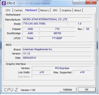

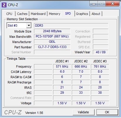

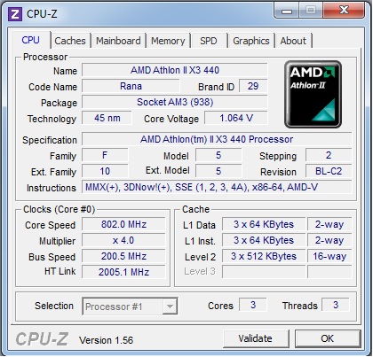

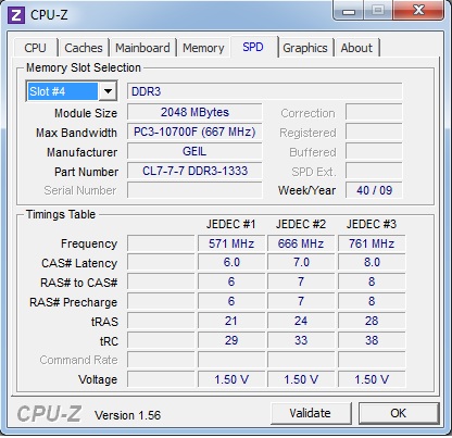

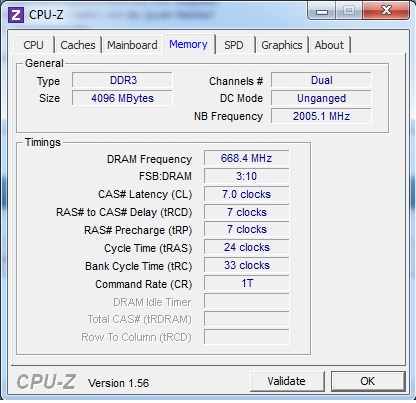

So hier sind die Screens. Das Ergebnis von Memtest liefer ich nachher nach.
