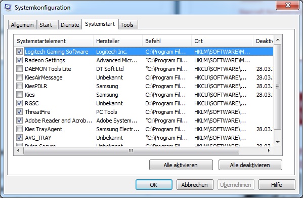

Habe vorhin den PC noch mal im abgesicherten Modus hochgefahren (hat ebenfalls 10min gedauert) und den avira registry cleaner ausgeführt. Danach Neustart -> dauert 10min...

Autostart aufgeräumt? --> weiß nicht. wenn ich über start --> alle Programme --> autostart gehe, dann ist der ordner leer. wenn ich über msconfig reingehe, dann habe ich es nun so eingestellt (pic, der Eintrag den man unten nicht mehr richtig lesen kann ist "Pulse Secure"): Autostart.jpg

Den Rest kannst du auch testweise rausmachen aus dem Systemstart.
Lade dir mal autoruns runter und schmeiß alles mit "File not found" unter Image Path raus.

Was ist dieses RGSC im Autostart so wie dieses ThreatFire? Laut Google ein Virenscanner welcher eingestellt wurde das Nachfolgeprodukt ist "PC Tools Internet Security" :freak: bitte Deinstalliere solchen Müll runter, das Adobe kannste auch Haken weg machen irgendwas von AVG ist auch noch installiert...

Richtig, runter damit. Und das dürfte nur die Spitze des Eisberges sein. Bitte auch mal ADWCleaner laufen lassen.
