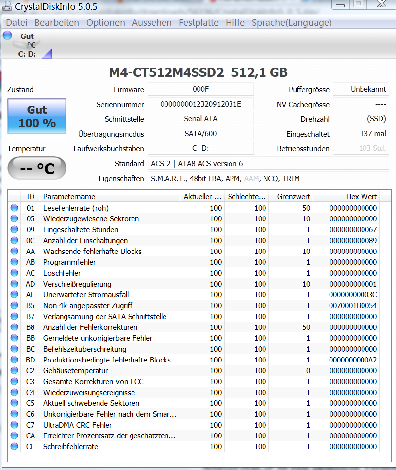

Hallo. Ich habe ein Asus N56NVZ mit Windows 7 und eine Crucial M4 512GB. Leider hab ich seltsame Probleme und kann nicht einschätzen woher die kommen.
Die folgenden Probleme treten auf:
- Chrome stürzt wegen unbekannten Fehler ab
- Explorer stürzt wegen unbekannten Fehler ab
- JDownloader verursacht gleich 2 Fehler. Einmal wird geschlossen weil es mit Java angeblich ein Problem gibt und einmal werden Dateien die definitiv nicht fehlerhaft sind mit der Fehlermeldung CRC-Check failed (MD5) unbrauchbar gemacht.
- Windows hat sich einmal nur über die Systemwiederherstellung starten lassen (Fehlercodes und fehlende Dateien bemängelt)
Ich kann aber auch manchmal Stunden bis tagelang PC spielen und surfen ohne Probleme......
Was ich probiert habe:
- Windows 4x neu installiert
- alle aktuellen Treiber und Updates installiert
- CrystalDiskInfo (alles perfekt)
- Memtest 2x 1 Pass getestet (alles perfekt)
Nach jeder NEUINSTALLATION treten genau bei den o.g. Programmen oder Abläufen immer wieder die selber Fehler auf.
Wie kann ich testen ob die SSD KOMPLETT (alle Sektoren) ok ist ?
SSD als Zweitplatte in einen Desktop einbauen (oder in ein externes Gehäuse), alles löschen, leere Partition anlegen und mit h2testw komplett beschreiben und prüfen lassen.
Edit:
Ein pass bei Memtest ist zu wenig. Du solltest mindestens 5 passes durchlaufen lassen, wenn da kein Fehler gefunden wird, kann man einen Speicherfehler recht zuverlässig ausschließen.
Hast du schon mal das SATA-Kabel gewechselt?
Edit:
Ein Desktop hab ich nicht mehr :-( Also nur das Notebook. H2testw kann ich nur Windows testen ? Ob die Festplatte dabei gelöscht wird wäre egal ...
Ich lass Memtest gerne über Nach nochmal laufen. 2x1 Pass ist aber schon ein sehr guter Indix das es daran nicht liegt.
Die zu testende SSD muss halt leer sein, d.h. Windows muss woanders installiert sein. Wenn du in dein Notebook keine zweite Platte einbauen kannst, müsstest du die SSD in ein externes Gehäuse einbauen oder einen USB-SATA Adapter verwenden.
Vor dem Test mit h2testw am besten einen Screenshot von Crystal Disk Info machen und nach dem Test auch. Dann kann man sehen, ob und welche Werte sich verschlechtert haben.
Edit:
Der Screenshot sieht gut aus. Keine UDMA-CRC Fehler, also am Kabel liegts nicht.
Würdet ihr denn auch als nächstes die SSD testen oder vorher was anderes ?
Ich würde den Speicher nochmal über Nacht testen, glaube aber auch eher nicht, dass das was ergibt und dann die SSD.
Wenn du die SSD selbst ins Notebook eingebaut hast und die Festplatte die drin war noch hast, kannst du auch einfach die HDD wieder einbauen. Geht dann alles, liegts an der SSD (prüfen würde ich sie dennoch mal).
Die S.M.A.R.T. Werte sind ok. Prüfe die freie Kapazität (bis auf ein paar GB bei der Systempartition, Windows mag die nicht randvoll) mal mit h2testw. Dann hast Du das RAM hoffentlich mit Memtest86 getestet und dabei von CD oder USB-Stick gebootet. RAM Tests unter Windows kannst Du in die Tonne treten, da Windows das RAM verwaltet und der Test das ganze RAM daher garnicht vollständig testen kann.

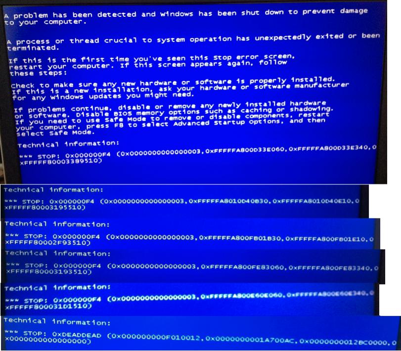

Probleme: SEHR unregelmäßige Hänger bei unterschiedlichsten Aktivitäten (surfen, musik, office) + BlueScreens. evtl häufiger beim Musik hören.
es friert manchmal für wenige sekunden das Bild ein und statt Musik kommt ein Brummen aus den Boxen entweder es geht dann gleich wieder 0-3s, oder das brummen bleibt und es kommt ein Bluescreen (anhang) der mir persönlich absolut nichts sagt...
manchmal sitz ich aber auch den ganzen tag ohne störung am rechner und höre auch musik... es ist leider nichts reproduzierbares an der Sache

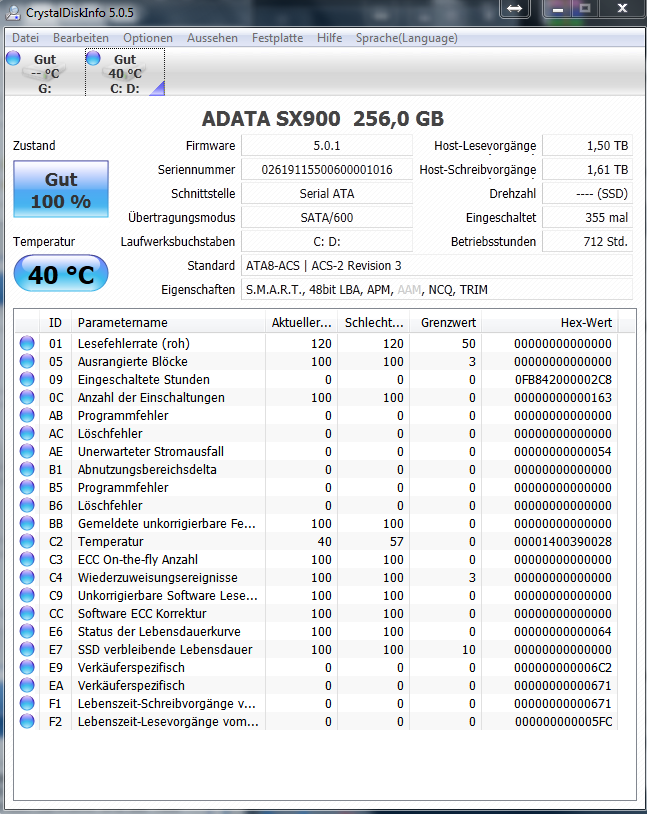

Crystal disc screen lege ich auch mal mit bei aber mein laienauge sieht nichts kritisches...
ich habe eigentlich ungern vor win neu aufzusetzen (bevor ich nicht weiß ob es wirklich an der ssd liegt) könnte es auch irgendein schaden auf dem MB sein oder Grafikkarte? evtl weil imo häufiger vorkommt bei medien (video/musik)

0xF4 ist der typische Systemlaufwerksfehler. Wenn keine Systemdateien auf einem anderen Laufwerk das der SSD liegen, dann dürfte diese wohl schuld sein. Zur Bestätigung oder als Gegenbeweis kann man sich ansehen, ob Minidumps der Bluescreens abgelegt wurden. Das geht aber nur, wenn der Schlüssel CrashDumpEnabled in [HKEY_LOCAL_MACHINE\SYSTEM\CurrentControlSet\Control\CrashControl] auf 3 stand / steht. Dann sollten due unter %SystemRoot%\Minidump liegen und auch von Blue Screen View angezeigt werden. Wenn da keine sind, dann beweist das, dass das Systemlaufwerk schuld war, denn wenn das den BSOD auslöst, dann kann Windows halt auch keinen Minidump mehr darauf ablegen, ist ja logisch.
Die S.M.A.R.T. Werte sind in Ordnung, nur hat Deine SSD mehr Daten ins NAND geschrieben als die vom Host bekommen hat. Das ist bei den SF wegen der Datenkompression ehr ungewöhnlich. Hast Du die NTFS Datenkompression aktiviert oder die SSD verschlüsselt?

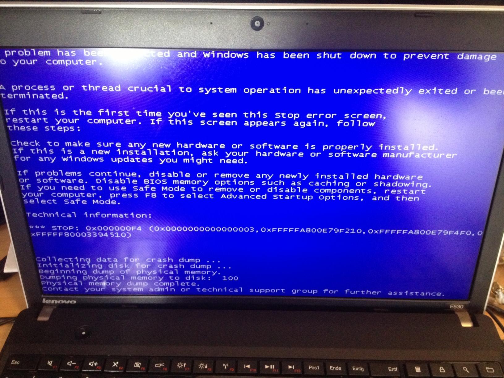

ich habe gestern Abend die Auslagerungsdatei auf die Systempartition verschoben (5gb Min=Max) und heut früh kam beim Musik hören wieder ein Bluescreen.. diesmal hat er ordentlich was geschrieben (Einstellung steht noch auf kernelspeicherabbild, aber jetzt habe ich es auf (3) kleines Abbild geändert)
im Anhang ein Bild des Bluescreens (sry für die reflektionen) und das was ich aus aus dem BluescreenViewer rausbekommen habe
sollte nicht eigentlich kein dumpfile vorliegen wenn es an der ssd liegt? Dabei bin ich mir mittlerweile ziemlich sicher, dass es an dieser liegt:
Sagen wir mal so: Es ist ungewöhnlich aber nicht ausgeschlossen. Denn wenn die SSD nicht regiert und damit den BSOD auslöst, dann aber wieder reagiert wenn der Dump geschrieben wird, dann passiert das eben schon. Das sind dann die Fehler, die man sehr schwer findet, wie bei einem Wackelkontakt. :D
Das ist aber eben selten und i.d.R. bleiben die SSDs mindestens bis zum nächsten Powerzyklus nicht ansprechbar, wenn da ein Problem vorliegt, so dass dann eben auch kein Dump mehr auf sie geschrieben werden kann.
Oder es liegt eben an einem anderen Laufwerk, auf dem eine Systemdatei abgelegt ist und das den BSOD auslöst. Dann ist es natürlich für Windows auch kein Problem den Dump zu schreiben.

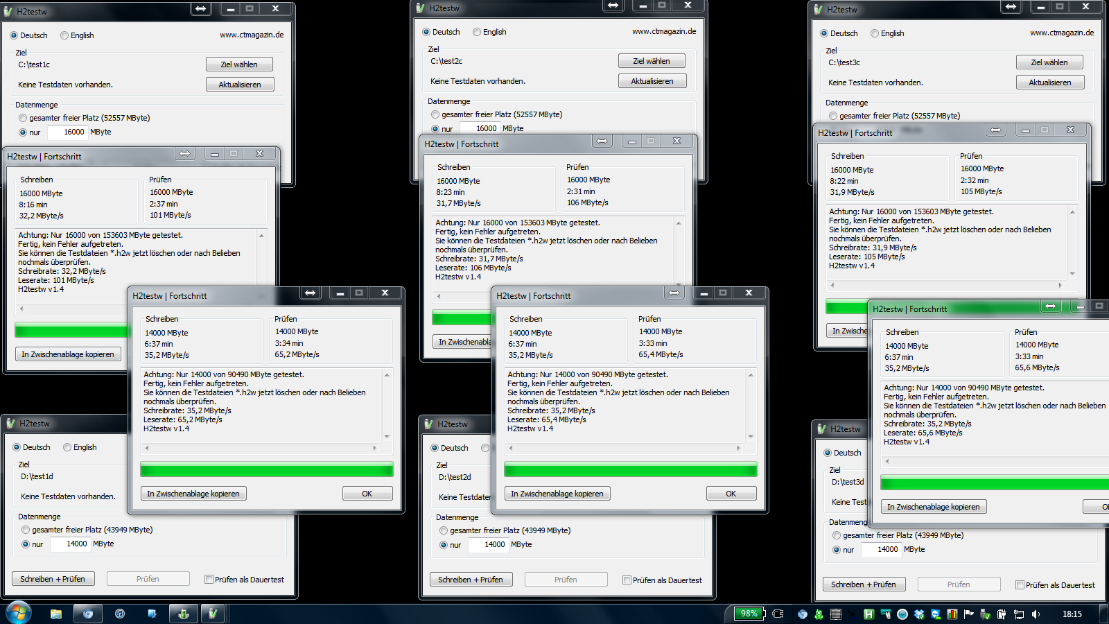

ich teste gleich mal mit h2testw ... mit parallel denke ich meinst du mehrmals starten und verchiedene verzeichnisse auf der systempartition durchtesten.
Update:
ich habe je 3 mal h2testw parallel auf beiden partitionen auf der ssd mit den restlichen freien speicher machen lassen... aber das einzige, was ich rausbekommen habe ist eine schöne geschwindigkeit ... schön aber hilft mir beim eingrenzen des Fehlers nicht weiter.
insgesamt wurde an ~90GB der platte getestet. vorher habe ich mal mit insgesamt 15gb (2 prozesse auf C, einer auf D je 5gb) etwa 20 minuten Dauertest gemacht, ohne Fehler. (dabei schreibt er aber nur einmal und liest dauerhaft auf Fehler. deshalb hab ich jetzt mal mehr speicher genommen
ich mache denselben test nochmal mit 30GB mehr auf C
Genau, denn im gleichen Verzeichnis kannst Du den h2testw nicht zweimal schreiben lassen. Wie lange der Test dauert, hängt von der Geschwindigkeit der SSD und dem Datenvolumen ab. Das musst Du für jeden Test so einstellen, dass zusammen etwas weniger als der Freie Platz der Partition rauskommt, dann wenn die Systempartition von Windows ganz voll wird, macht Windows auch Ärger. Lass also so ein bis zwei GB frei.
