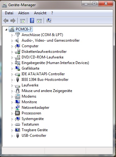

Beigefügt ein Screenshot des Gerätemanager ! Da ist leider überhaupt nix zu finden ! Verstehe das selbst nicht ! Ist alles in Ordnung, und der eingebaute Wirless Adapter taucht überhaupt nicht auf !

Beide WLAN-Adapter haben im Grunde den gleichen Chipsatz - den RT2500 von Ralink als USB-Version. Hast du schon mal von hier den Treiber probiert? Allerdings wirst du auch damit nur den Treiber für den USB-Stick installiert bekommen, der interne Adapter wird scheinbar wirklich nicht erkannt. Mach vielleicht noch einen Screenshot vom Gerätemanager mit möglichst viel aufgeklappten Menüpunkten - vor allem Netzwerkadapter, Systemgeräte und USB-Controller.
