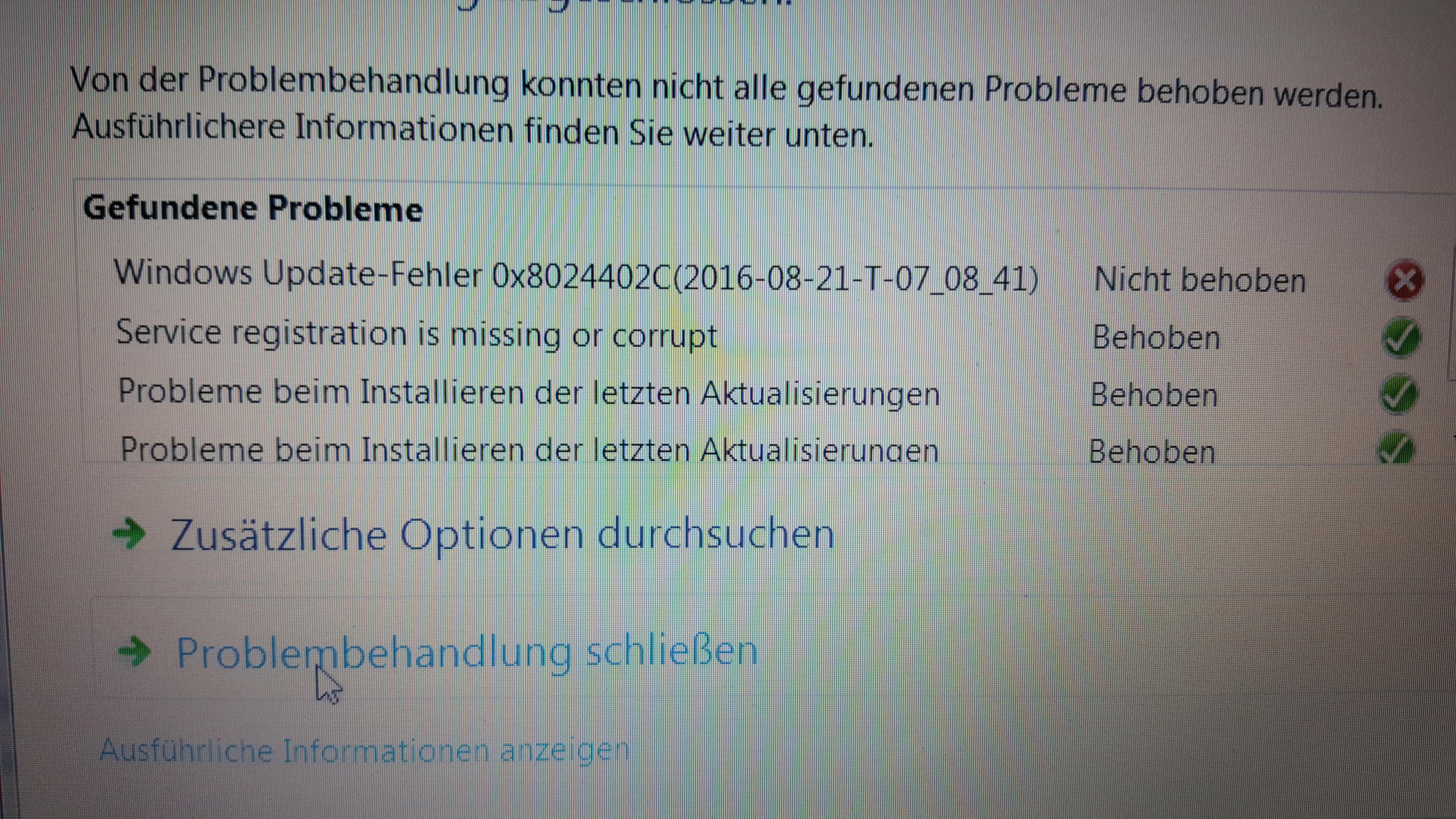

Mein Prob.ist,habe einen Laptop geschenkt für meinen Enkel bekommen.
Seit 2014wurde kein Update gemacht,er weigert sich!So lang war die Kiste außer Betrieb!!
Hab dann so ein Fix Tool drüber laufen gelassen und das kam dabei raus.
Gibt es da eine hilfe?
MfG für' erste.:)

Hallo alle Helferlein im Forum.Probl. ist gelöst.
Lösung: Update Funktion auf -Nie zulassen stellen- dann das KB KB 3172605 Installieren.
Hat 480 MB und 112 Dateien Installiert.Waren zwar 3 Std.weg aber Leppi funktioniert wieder.
