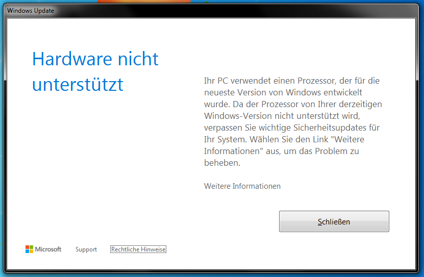

Ich möchte euch hier zeigen wie man bei Win 7 (geht auch mit Win 8.1 ) mit Kaby Lake/ Ryzen weiterhin Updates bekommt, da Microsoft seit den optionalen Update KB4012218 (Preview des Monatlichen Rollups) und inzwischen auch bei den wichtigen Updates KB4015549 (Monatliches Rollup April 2017) bzw. KB4015546 (Sequrity Only Update April 2017) eine Sperre eingebaut hat welche das Suchen nach Updates verweigert und eine Meldung bringt das die Hardware nicht Unterstützt wird was natürlich nicht wirklich stimmt da es normale x86_64 Prozessoren sind.
windows-7-windows-update-hardware-nicht-unterstuetzt-png.618623
