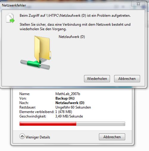

Unter Windows 7 habe ich beim Verschieben von Dateien ca. 20 Sekunden unter 10 MB/s, danach schmiert das Netzwerk mit der Meldung ab, dass die Verbindung abgebrochen ist.
Ein Bild hängt an von den Netzwerkkarten (unten)

Ich habe allerdings eine interessante beobachtung gemacht: Der Kopiervorgang von Windows 7 zum XP Rechner stürzt nach 20 Sekunden ab.
Anders rum funktioniert es aber, allerdings ist die Geschwindigkeit mit 7 MB/s nicht so toll.
Im Taskmanger wird aber GBIT-LAN angezeigt!
Scheint sich wohl um ein Problem mit Win 7 zu handeln! Was nun?
