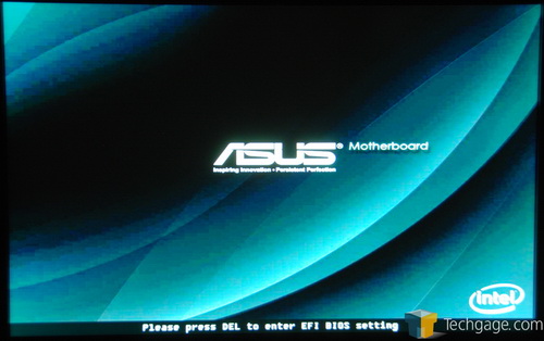

Die Bootzeiten sind gut und liegen im Normalfall so bei 10 Sekunden. Mich wundert es nur, dass das Bios quasi 2 mal "startet".
Ablauf:
1. Asus Bios Bild
2. Schwarzes "Bild" mit Text wo er was am suchen/bearbeiten zu scheint (weniger als 1 Sekunde zu sehen)
3. Das Asus Bios Bild wieder
4. Windows startet
Stört mich nicht weiter, da ich mit 10 Sekunden sehr gut Leben kann, es verwundert mich nur.
Die angeschlossene HDD hatte ich vorher schon formatiert und diese dient mir jetzt als Ablage für Musik, Bilder etc und den meisten Spielen.
Das bunte Asus-Bild nennt sich Full Screen Logo und ist im UEFI einzustellen. Über Exit in den Advanced Mode wechseln. Boot, Full Screen Logo auf Disabled deaktivert das Bild.
