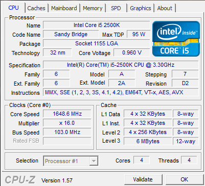

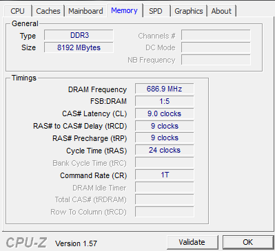

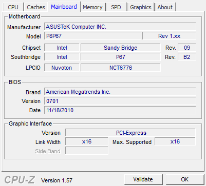

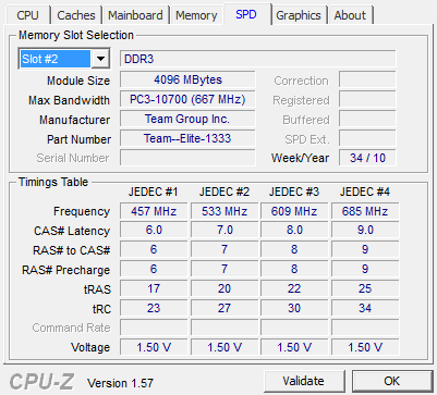

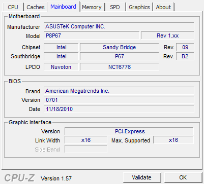

ich hab mir vor knapp zwei Monaten nach langer Mac OSX Zeit nen Win 7 Rechner zum spielen gekauft. Leider stürzt er immer wieder ab bzw. fährt sich richtig fest. Das Bild steht, der Ton friert entweder ein oder wird ein elektrisches Kratzen was sehr unangenehm klingt. Das Problem besteht seid Anfang an. Der Grafik- wie auch Chipsatztreiber sind aktuell. Das System ist sehr gut gekühlt. Das Problem tritt bei Spielen selbst aber auch auf dem Desktop auf. Manchmal nur alle zwei Tage, manchmal mehrfach am Tag. Eine Systematik ist nicht zu erkennen..
Hat jemand vielleicht Vorschläge wie ich rausfinden kann woran es liegt?
Noch kurz zu meinem Kenntnisstand, ich kenn mich mit Technik prinzipiell aus, nur kaum mit Win 7.
Das System besteht aus folgenden Komponenten: P8P67 + i5 2500K + Radeon HD 5870 + Samsung HD204UI + OCS Vertex 2 120GB + 8GB Ram von Teamgroup
Grüße,
Frank

Bus Speed im Bios auf 100 Fixen (Könnte das Hauptproblem sein, da so alles übertaktet wird), Command Rate von Ram ist falsch glaube ich.
hab ich gerade mal gemacht, mal schauen obs was ändert.. Da es nicht reproduzierbar ist werd ich mich nochmal melden wenn er wieder hängengeblieben ist.

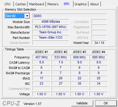

Ich tippe darauf, das der RAM wegen der Command Rate von Zeit zu Zeit den Popo zumacht.
Die würde ich mal Testweise auf 2 stellen.
Und die tRas mal auf 25 hoch...
Könnte aber auch sein, das es an den Subtimings liegt.
Am besten mal die XMP Einstellung nutzen, da wird der Ram "sauber" eingestellt.
