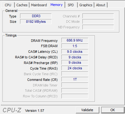

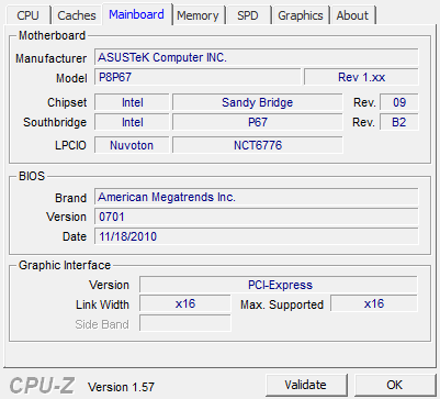

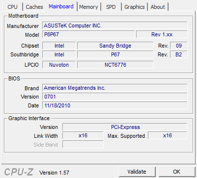

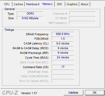

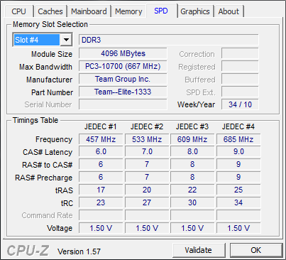

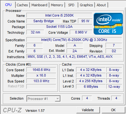

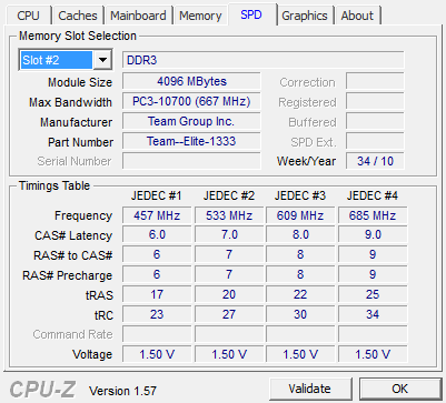

Ok, die Screenshots von CPU-Z habe ich angehängt (musste es mir erstmal runterladen, praktisches Tool!).

Das mit der Eingabekonsole ist noch aktuell. Installiere auch die aktuellsten Chipsatztreiber (falls nicht schon geschehen).
Treten danach erneut Bluescreens auf, notiere die Stopfehlercode und werte diese ggf. erneut aus.
Stelle in dem Fall auch die Command Rate im Bios auf 2T (Memory Timing Mode [2n]).
Hilft das auch nicht, flashe das Bios auf die aktuellste Version.
