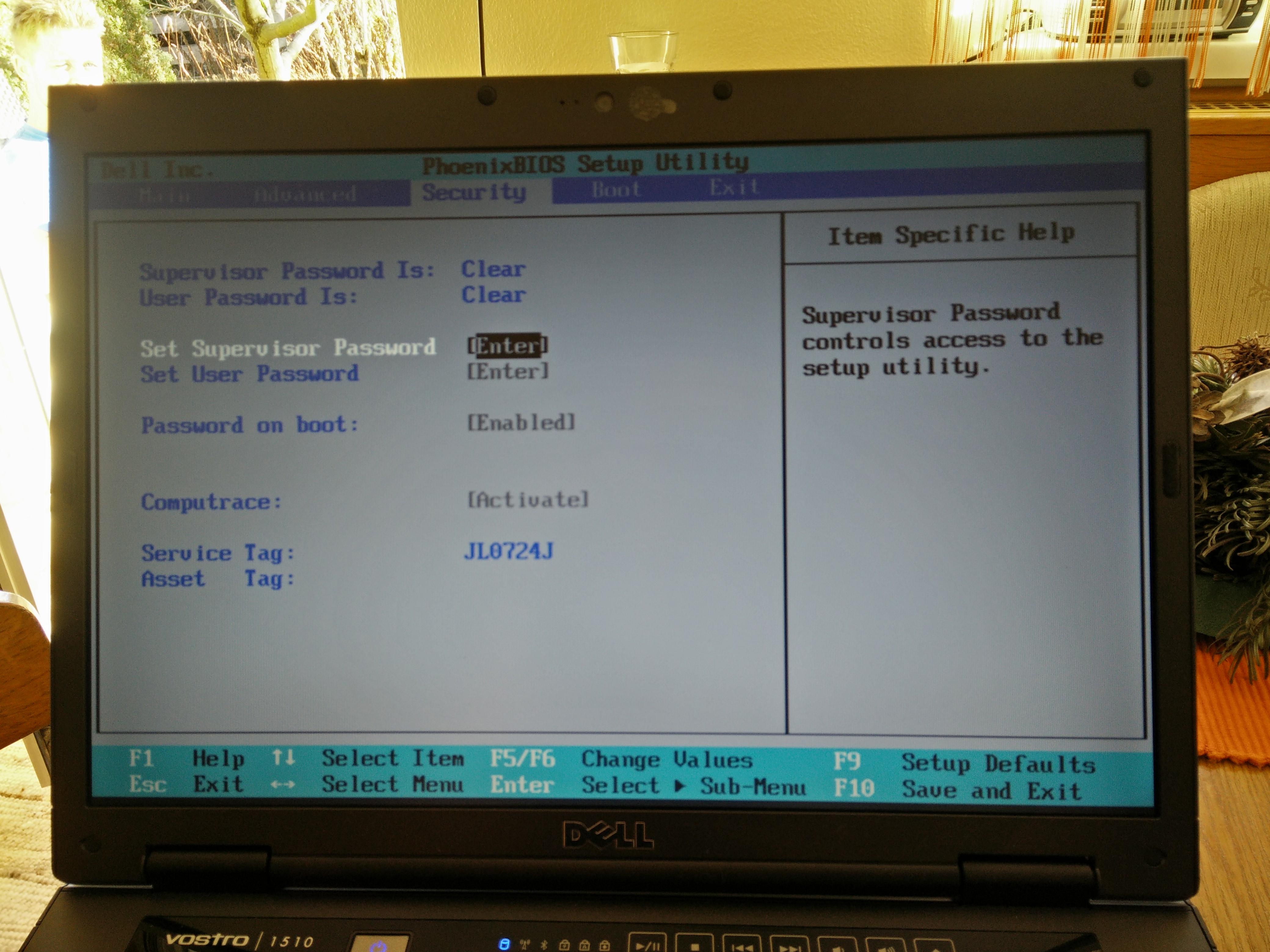

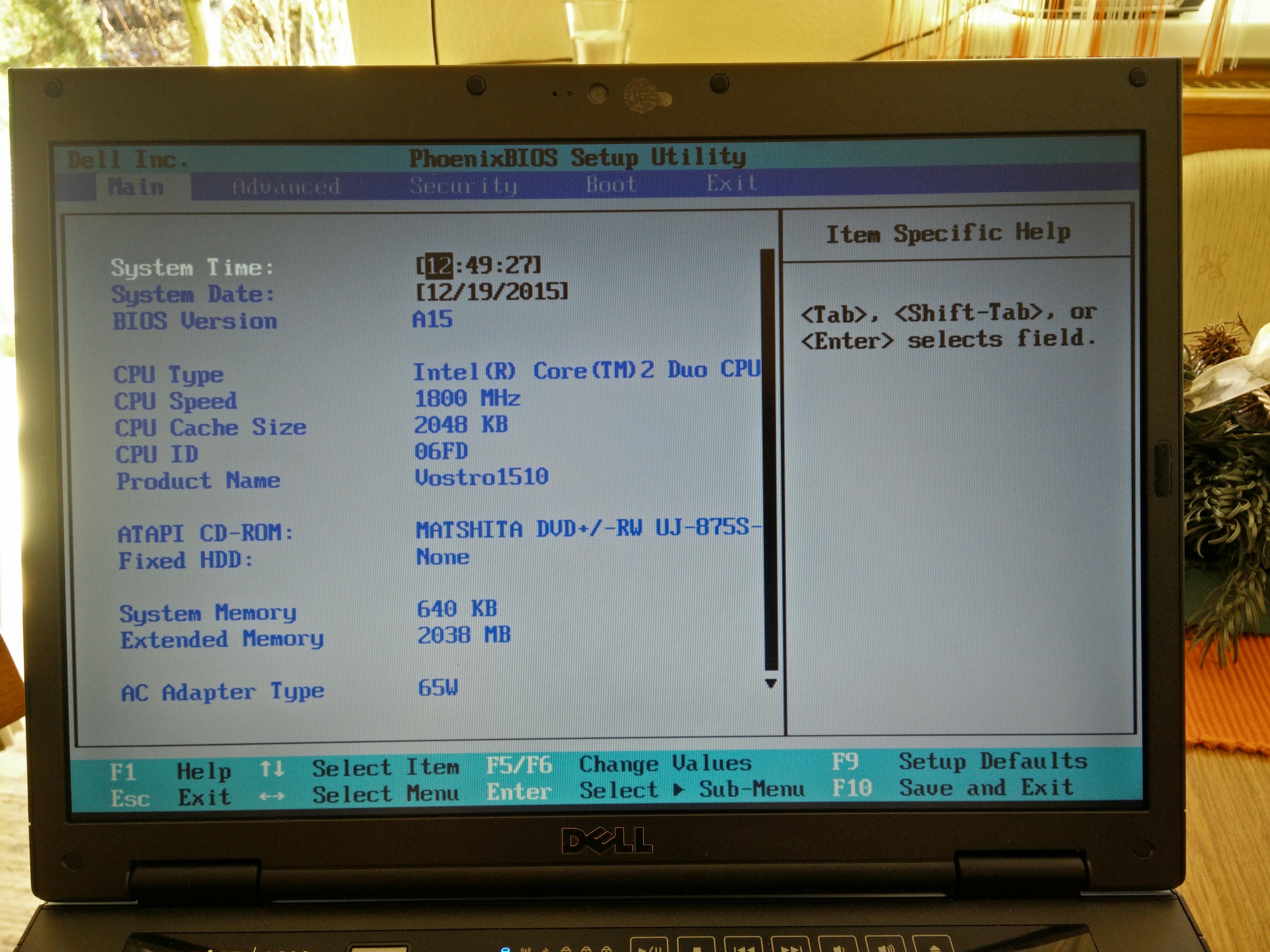

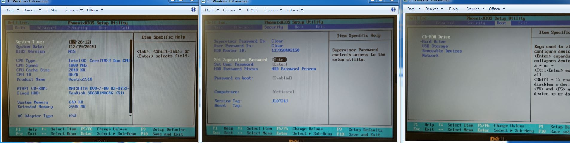

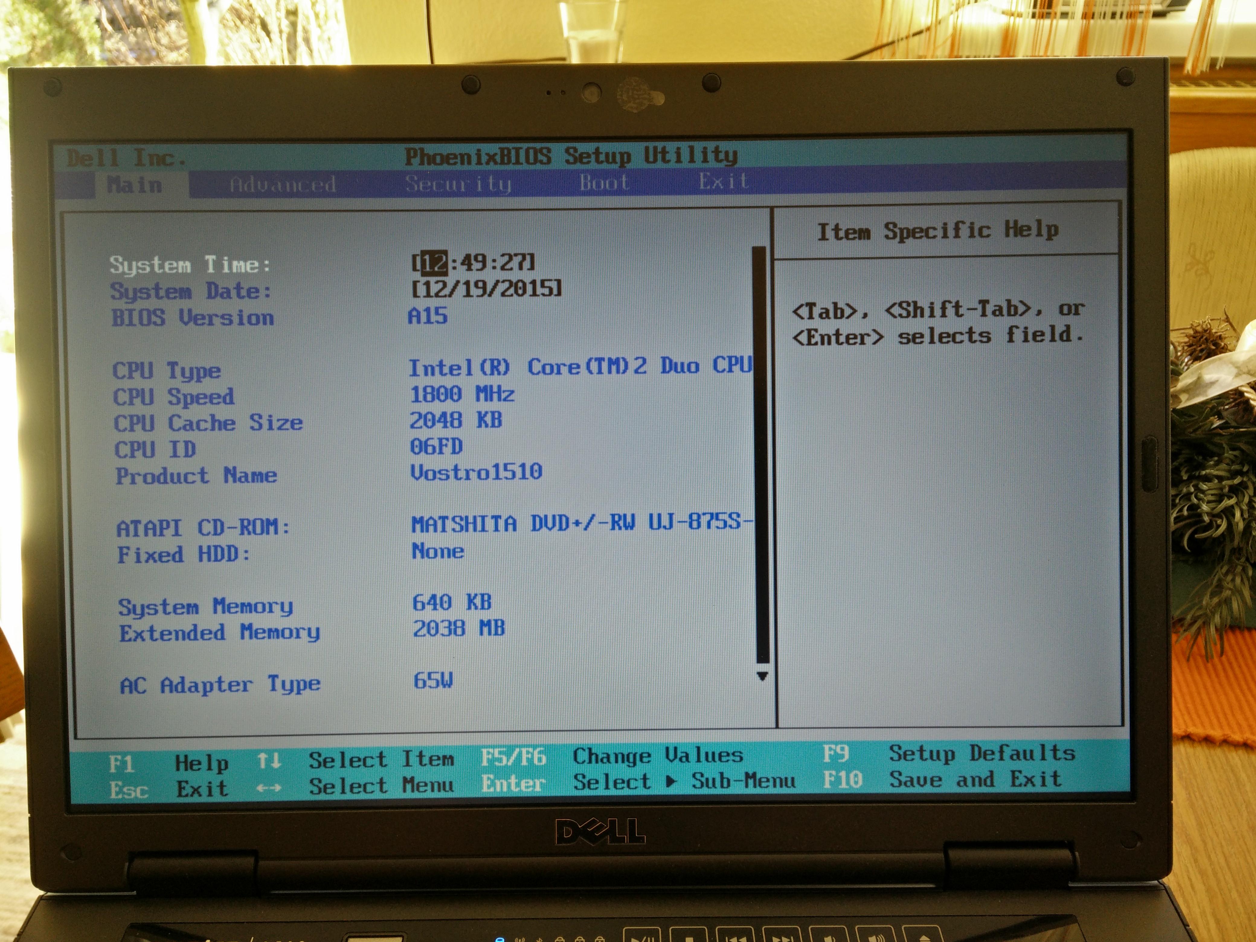

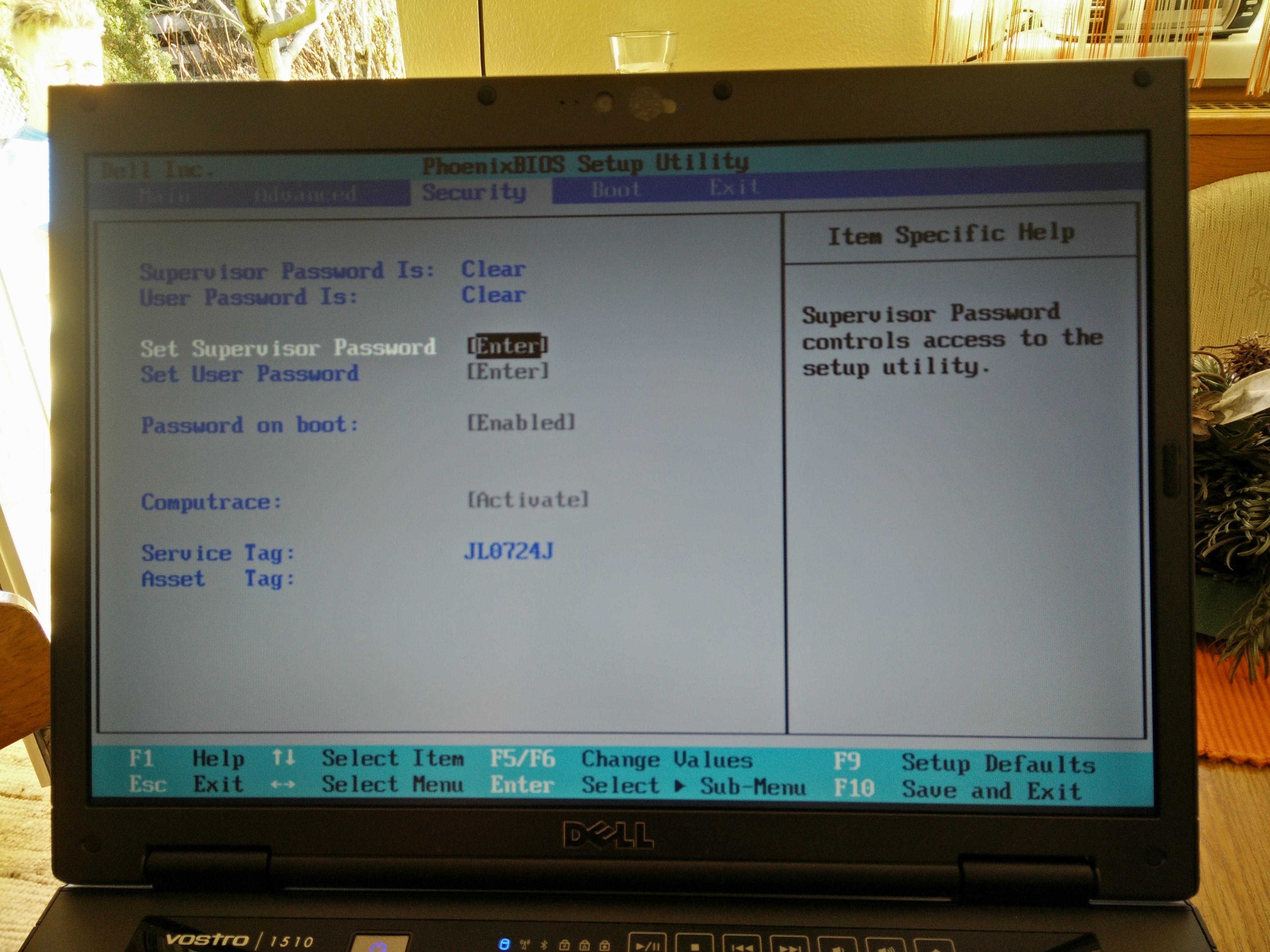

So sieht das BIOS beim erstmaligen hochfahren aus:
Hier wird die SSD noch nicht erkannt. Ich kann aber wie gesagt normal starten wenn ich das BIOS normal verlasse ohne das ich etwas umstelle.

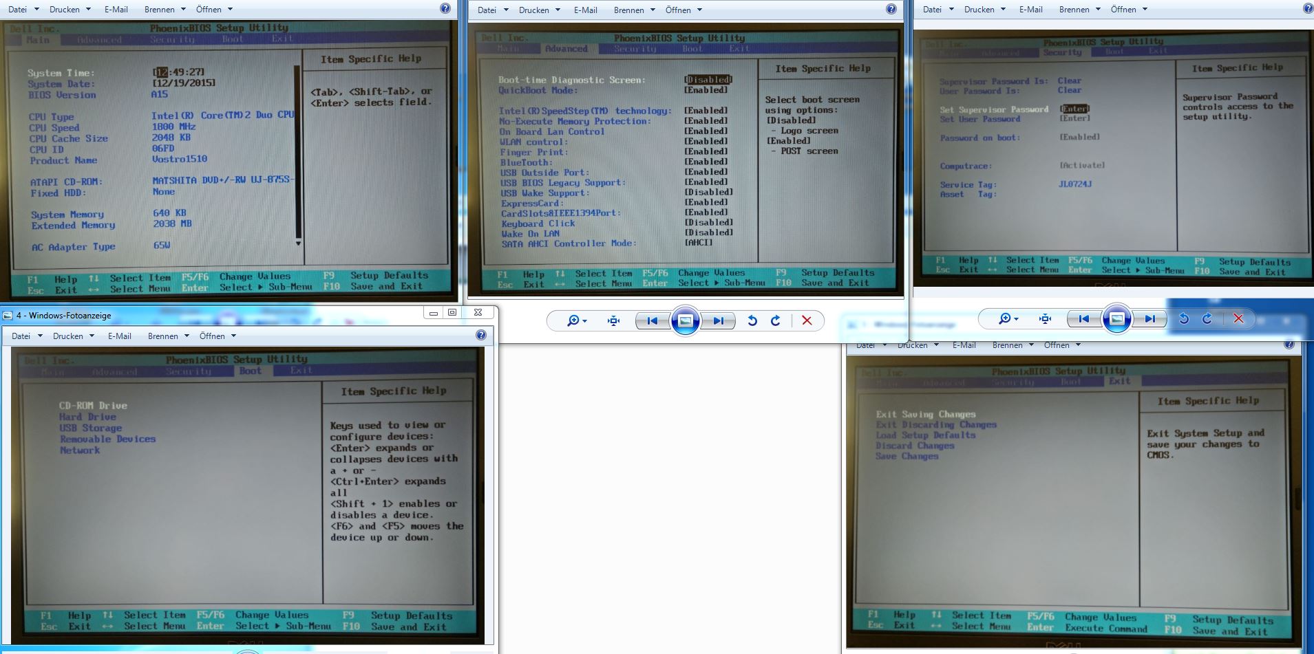

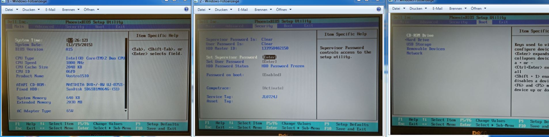

BIOS nach Neustart:
Hier wird die SSD erkannt und der Laptop würde auch ganz normal booten und hochfahren, auch wenn ich nicht ins BIOS einsteigen würde.

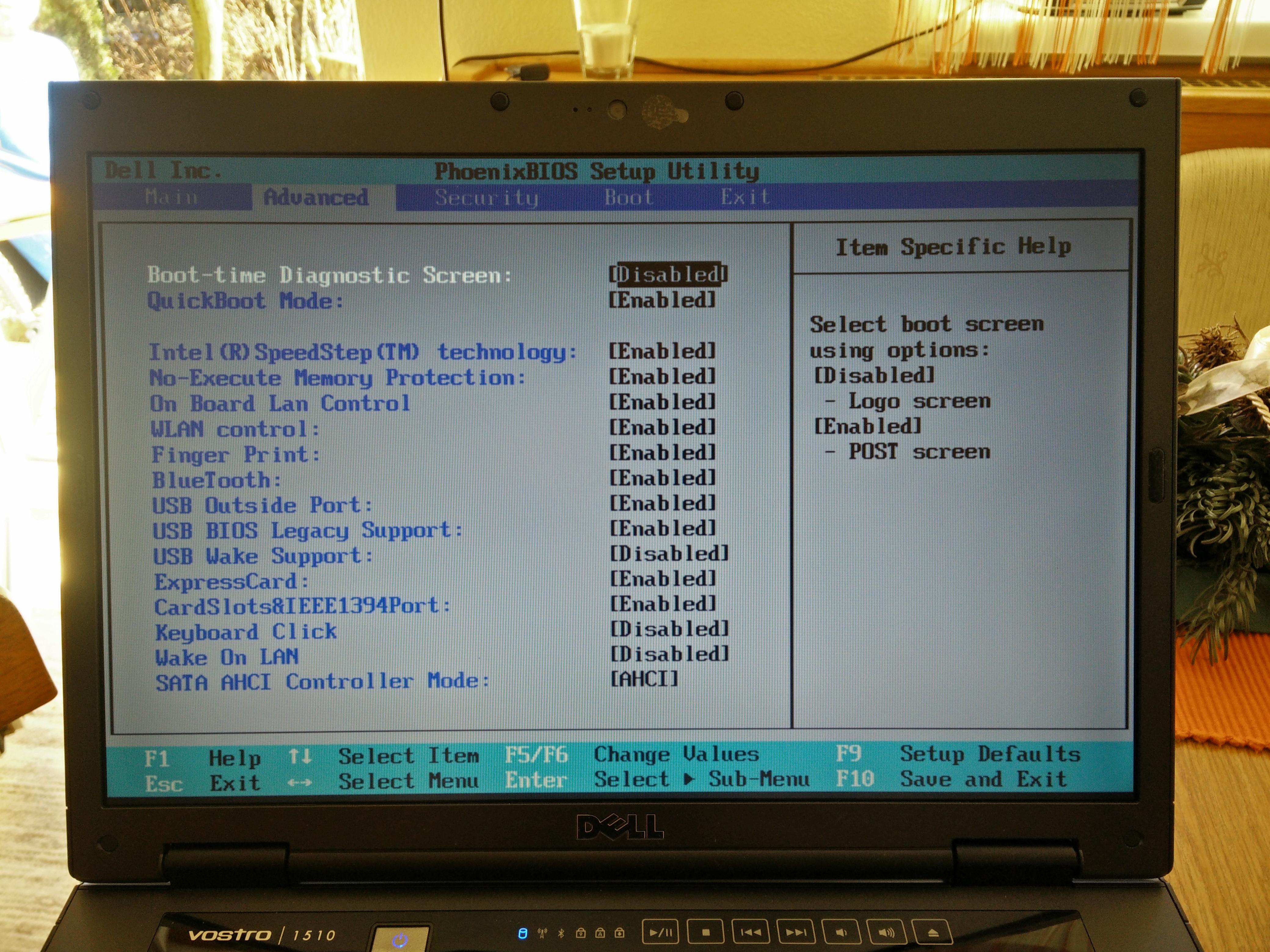

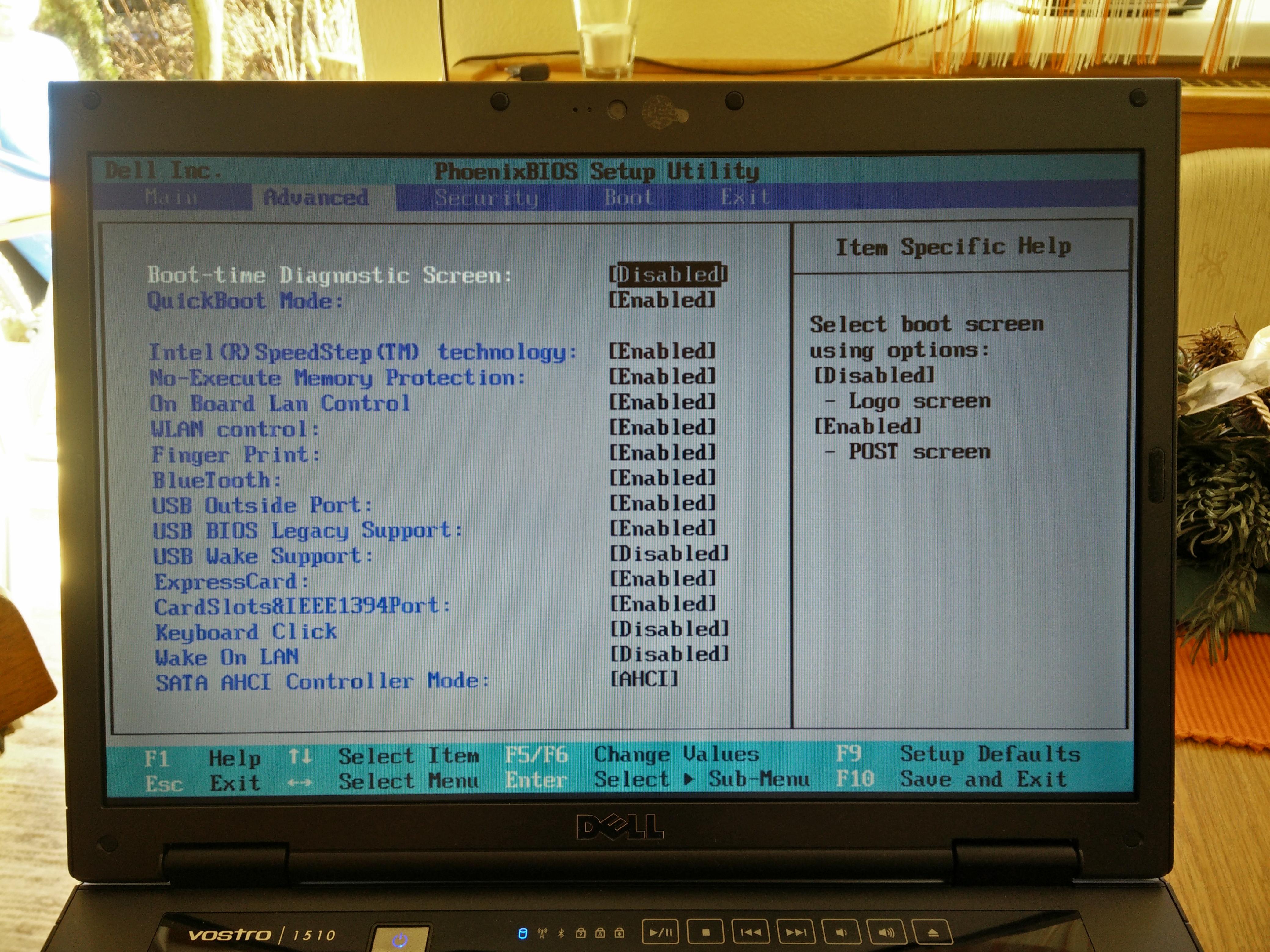

Du könntest versuchen, den Quickboot abzuschalten und den Diagnostic Screen anzuzeigen.
Eventuell meldet die SSD die Bereitschaft zu schnell an das BIOS. Eventuell gibt es auch ein Firmware Upgrade für die SSD.

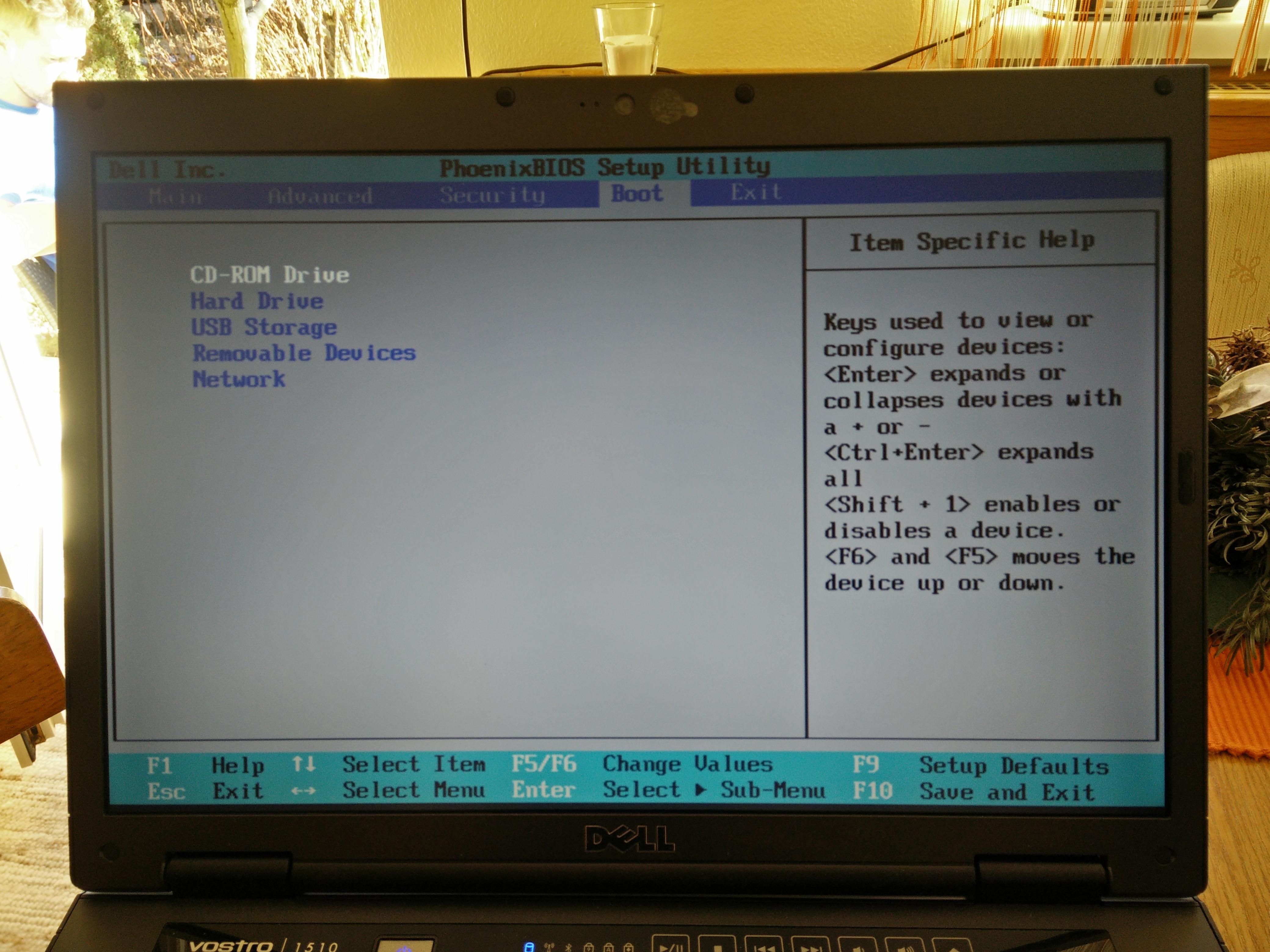

Mach doch mal Bilder vom bootmenü,die fehlen hier leider,ob die SSD dort auch an 1.Stelle steht.

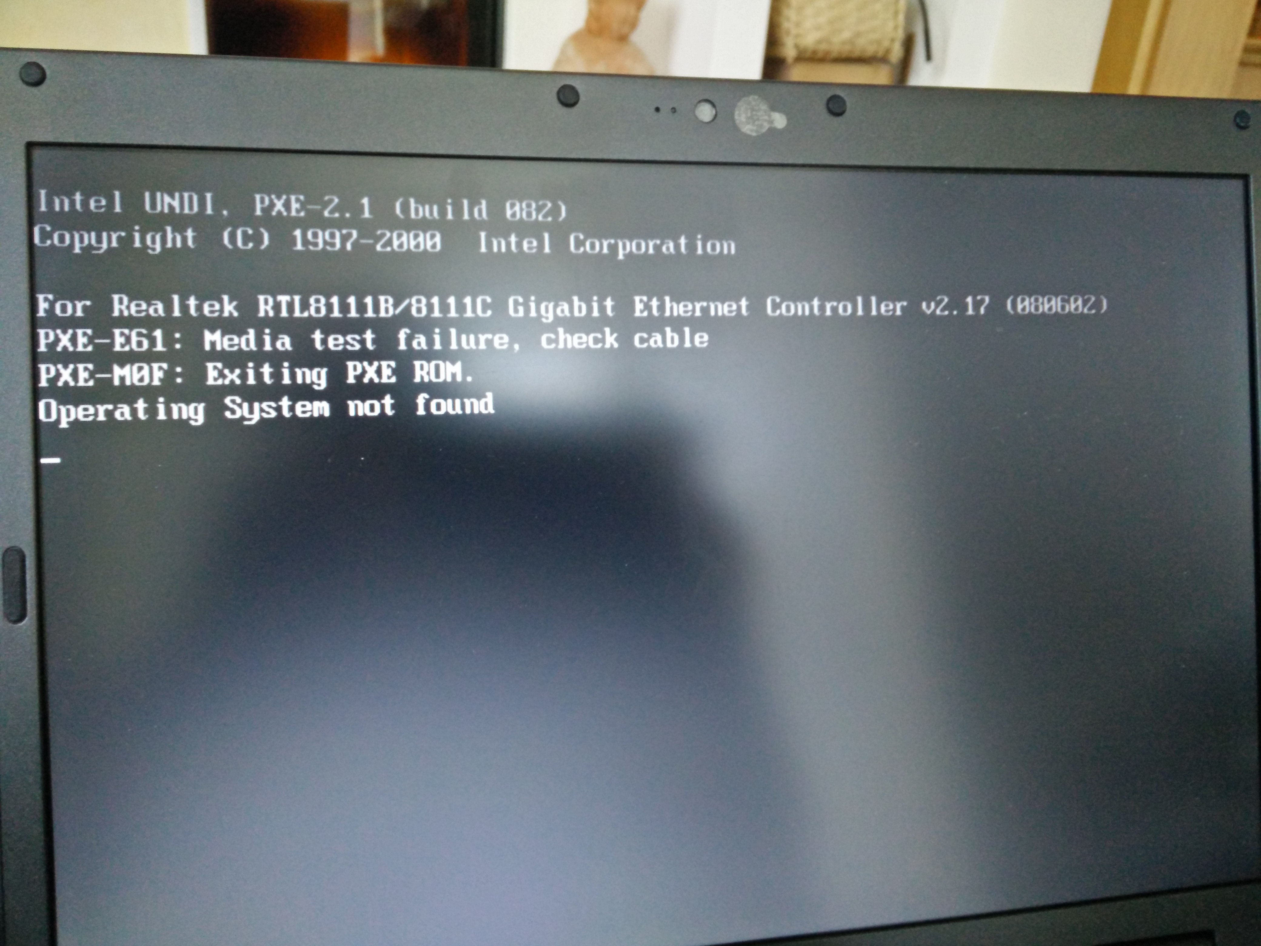

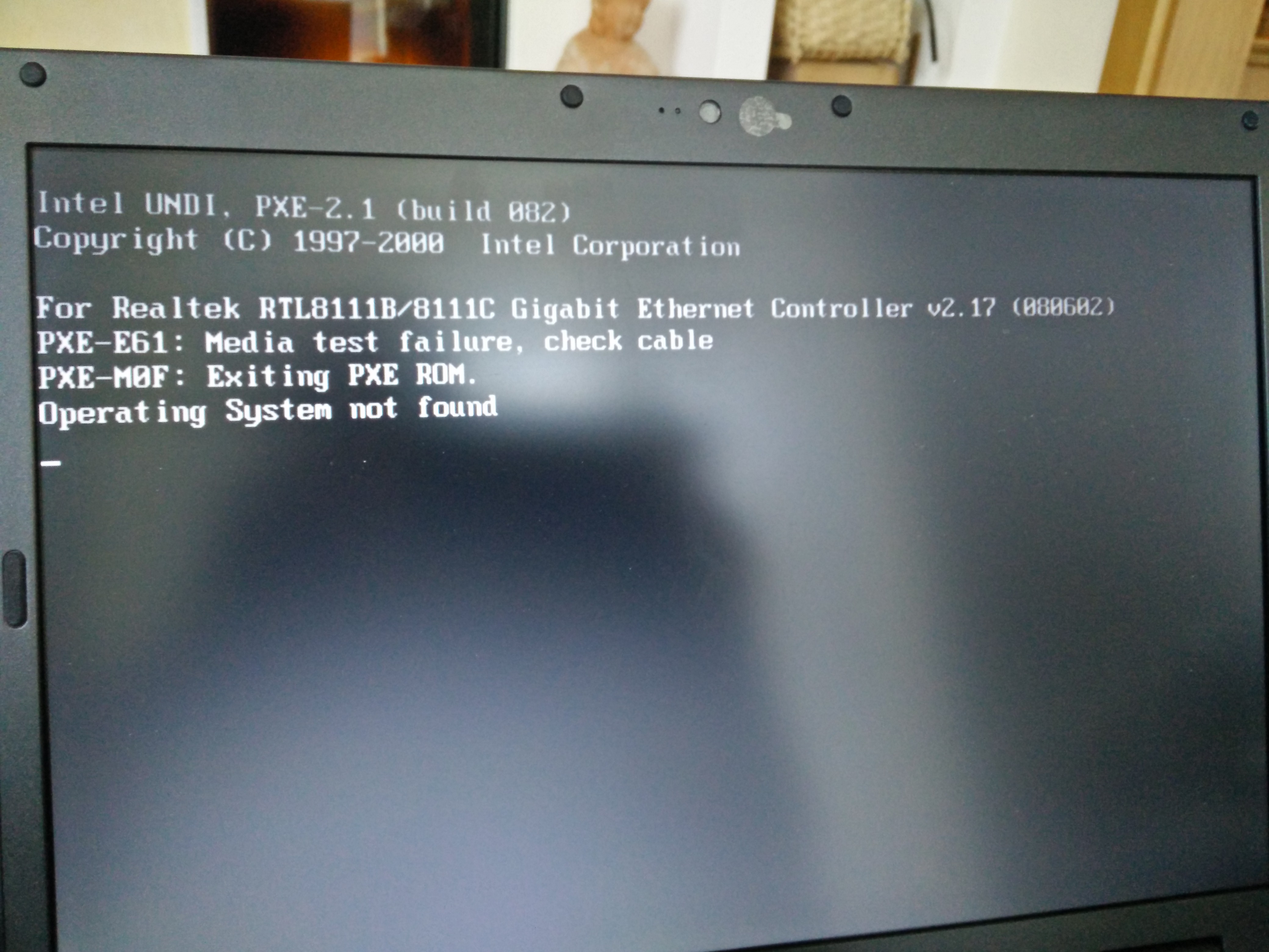

ich kann dir diesen Screenshot hier noch anbieten, habe ich vorher vergessen. das kommt wenn ich den Laptop nach dem Kaltstart einfach laufen lasse.
Firmware ist die aktuellste installiert :):)

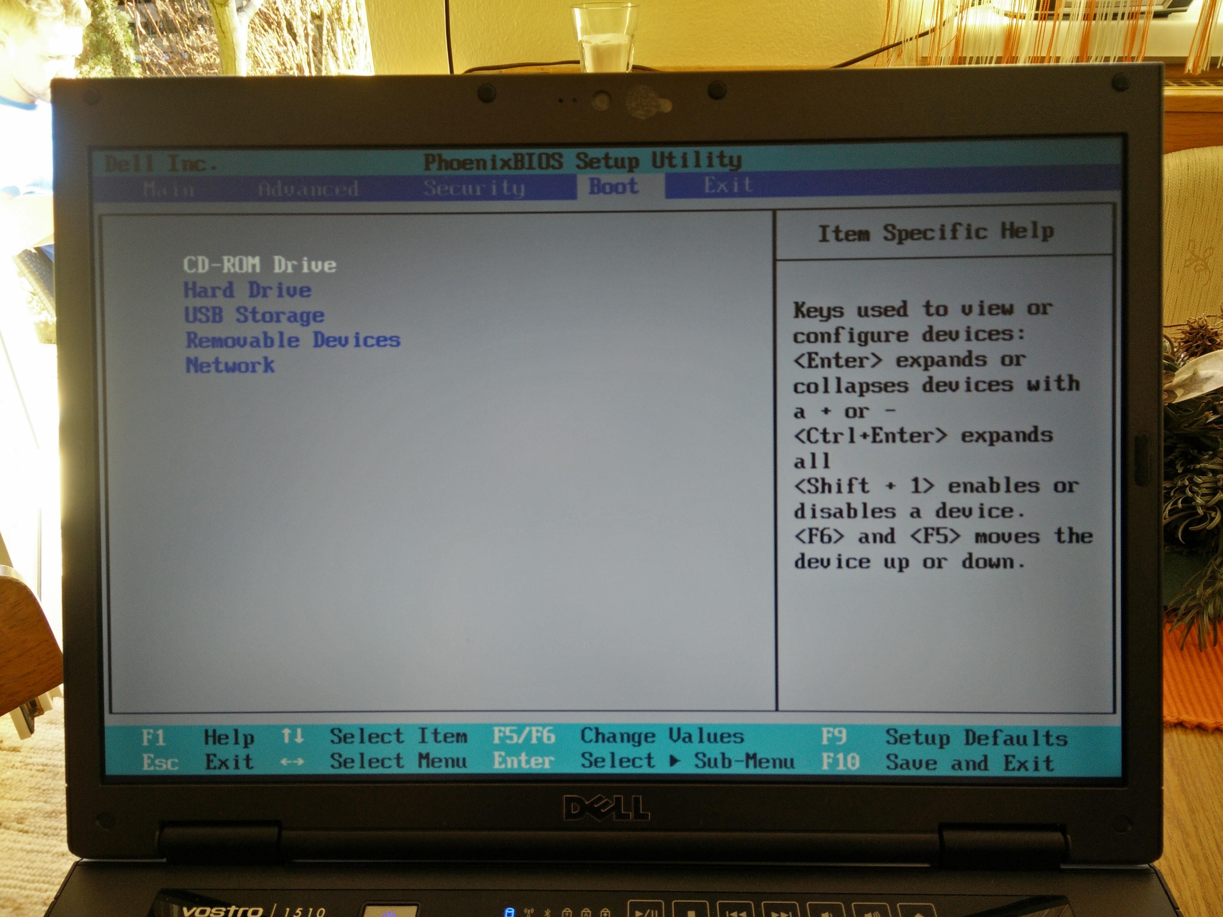

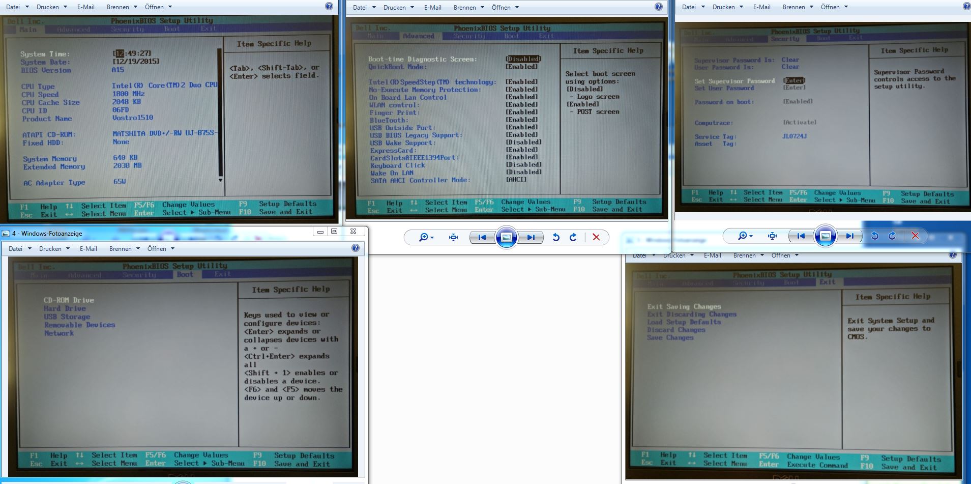

Bilder vom Bootmenü sind dabei. SSD steht an 2ter Stelle. Macht aber keinen Unterschied wenn ich sie auf Position 1 verschiebe
Das Problem ist die PXE-Netzwerkkarte die bei dir aktiviert ist. Die LAN-Karte versucht nämlich vom Netzwerk zu booten, da dies aber nicht klappt, da es nicht eingerichtet ist, gibt es deine Fehlermeldung. Also im BIOS deaktivieren bzw. die DHCP-Funktion abschalten und SSD auf erste Stelle setzen, Problem erledigt.
ich komm nicht hin. könntest du mir etwas genauer beschreiben was ich im bios machen soll und was ich abschalten soll? :(
Deaktiviere doch schonmal Quickboot im Bios und setze die SSD als erstes im Bootmenü.
Der Rest sollte unter(boot)Network zufinden sein.
