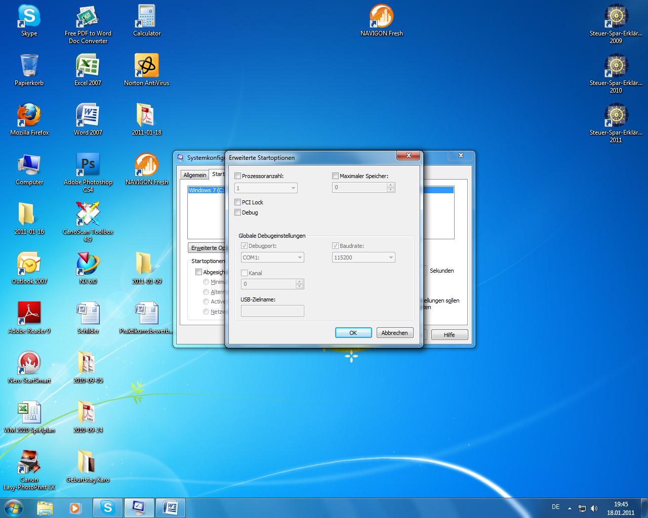

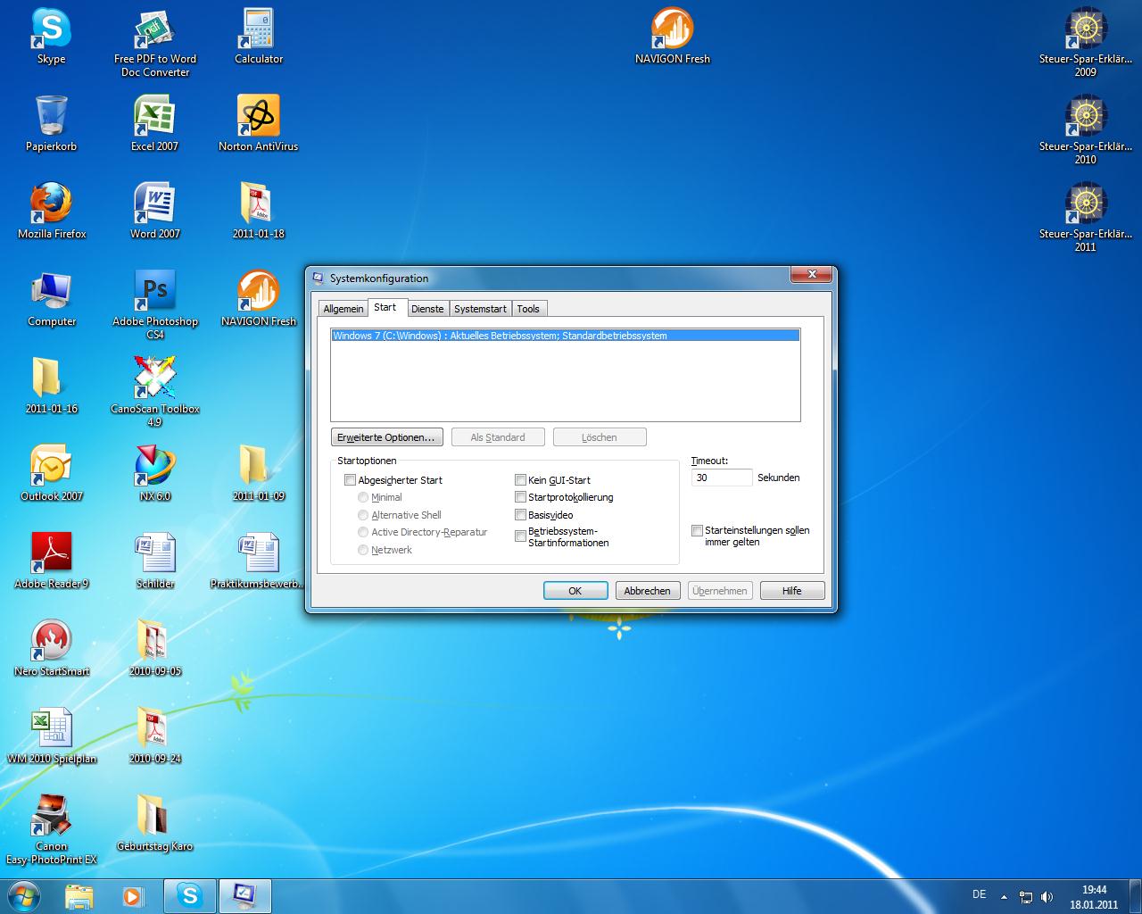

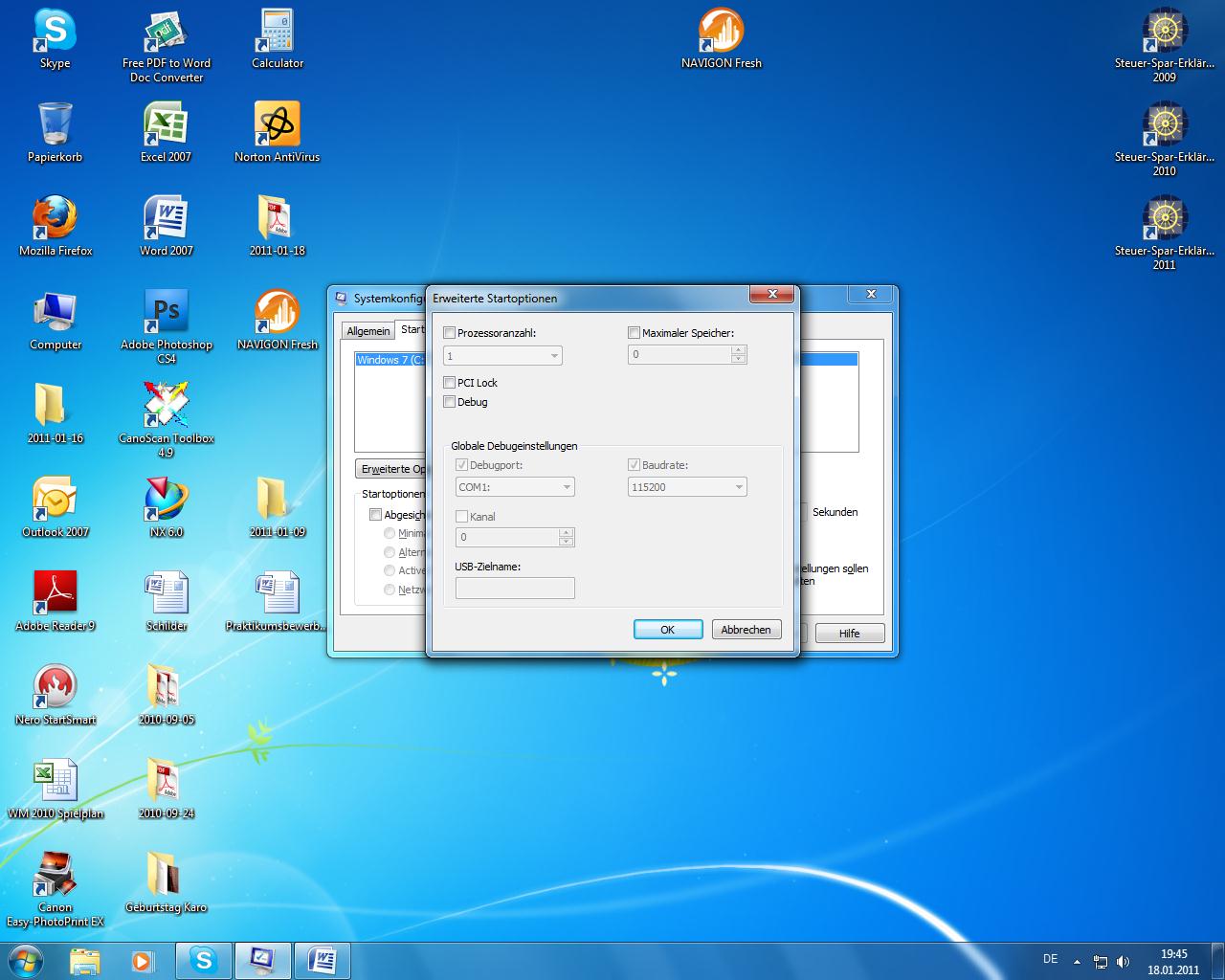

drücke doch bitte mal "Windowstaste + R" und gebe "msconfig" ein. Gehe hier zum Reiter "Start" und mach davon einen Screenshot, auch von dem Fenster das kommt, wenn man "Erweiterte Optionen" macht, lade die hoch und poste den Link hier.

So hier sind endlich die gewünschten Screenshots. Hoffe das hilft dir (euch ;)) weiter.
Gruß p3dro

Hi,
uff. Leider nicht so wie ich erwartet hatte. Hatte gehofft dass da irgendwo etwas falsches markiert ist :(
In dem Fall bin ich -ferndiagnosetechnisch- schon ziemlich am Ende mit meinem Latein. Irgendetwas scheint deinen Bootvorgang beeinflusst zu haben. Aber wie sich das zurücksetzen lässt, wenn selbst deine Wiederherstellungspunkte nichts bringen... puh...

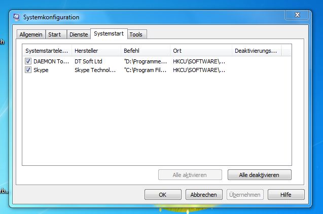

Poste mal das Bild vom Reiter "Systemstart" in dem Menü, darin befindet sich bestimmt ein Eintrag der die erweiterten Startoptionen eingeschaltet hat.

Hier ist der Ausschnitt der Startoptionen.
Kann mein Fehler eventuell mit den Treibern der GPS-Uhr zusammenhängen? Diese Startoptionen erscheinen doch eigentlich immer, wenn der PC nicht richtig runtergefahren wurde.
Gruß p3dro

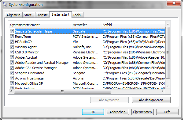

Kenne ja das Systemstartmenü von W7 nicht ganz so gut, aber ich denke mal da fehlt einiges, hast Du von den Systemprogrammen etwas entfernt als das gemacht wurde: >>>
Zudem habe ich nach dem ersten Anlauf im abgesicherten Modus alle Programme und Treiber, die er installiert hatte, wieder deinstalliert.
Kannst Du keine Datensicherung zurückholen, zu einem Zeitpunkt als es noch lief?
Das Zurückholen habe ich mit allen meinen alten Zurücksetzungspunkten probiert. Das Problem ging davon nicht weg. Weitere Punkte hatte ich leider nicht.
Zur Thematik der Programme die beim Start mit geöffnet werden: Hier tauchen bei meinem Laptop auch nicht mehr Programme mit auf.

Hatte gerade einen W7 Rechner hier stehen und ein Bild gemacht vom Systemstart, da steht allerdings reichlich mehr drin als bei Euch, da wird dann wohl schon mehr installiert worden sein.
