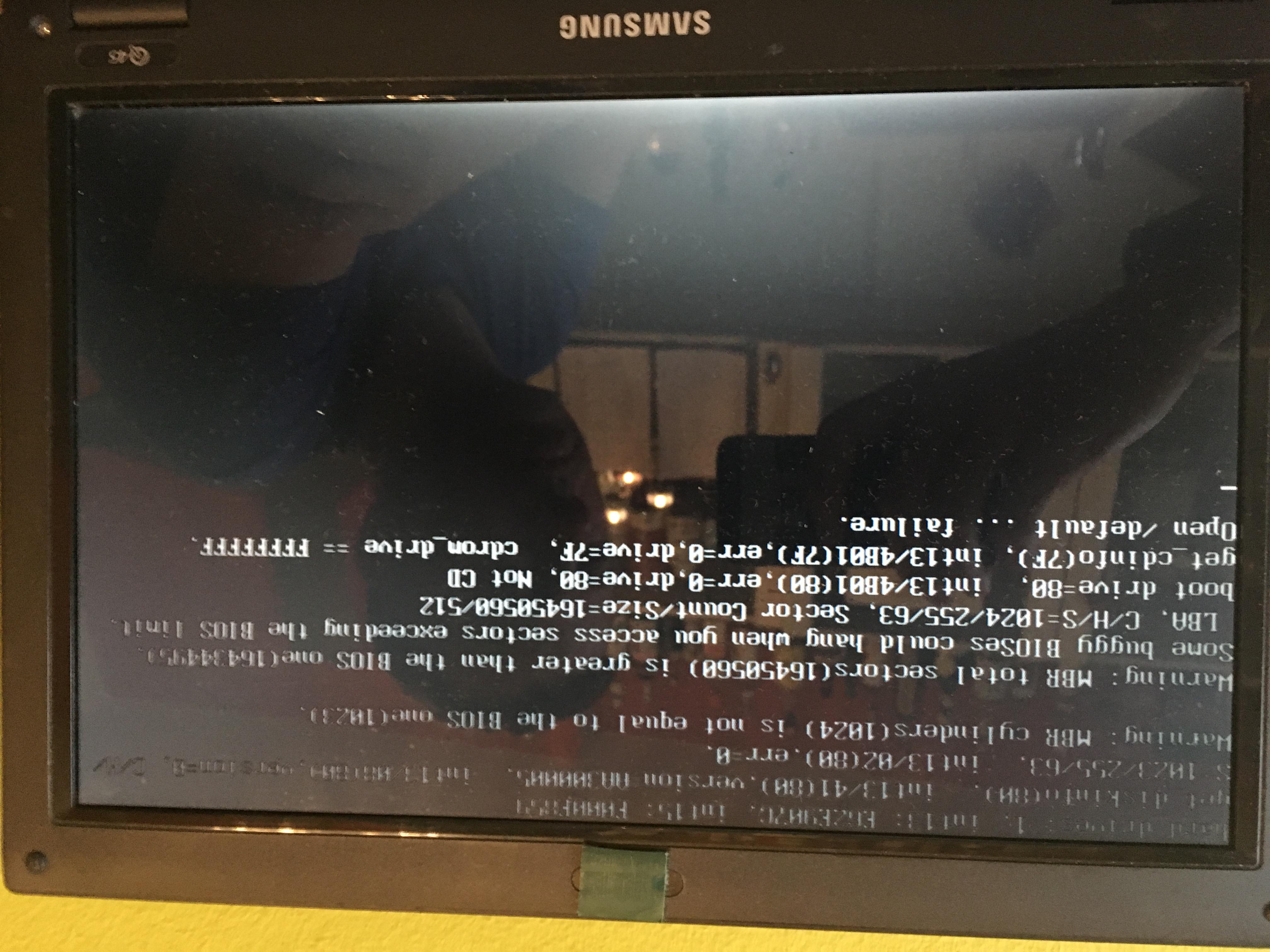

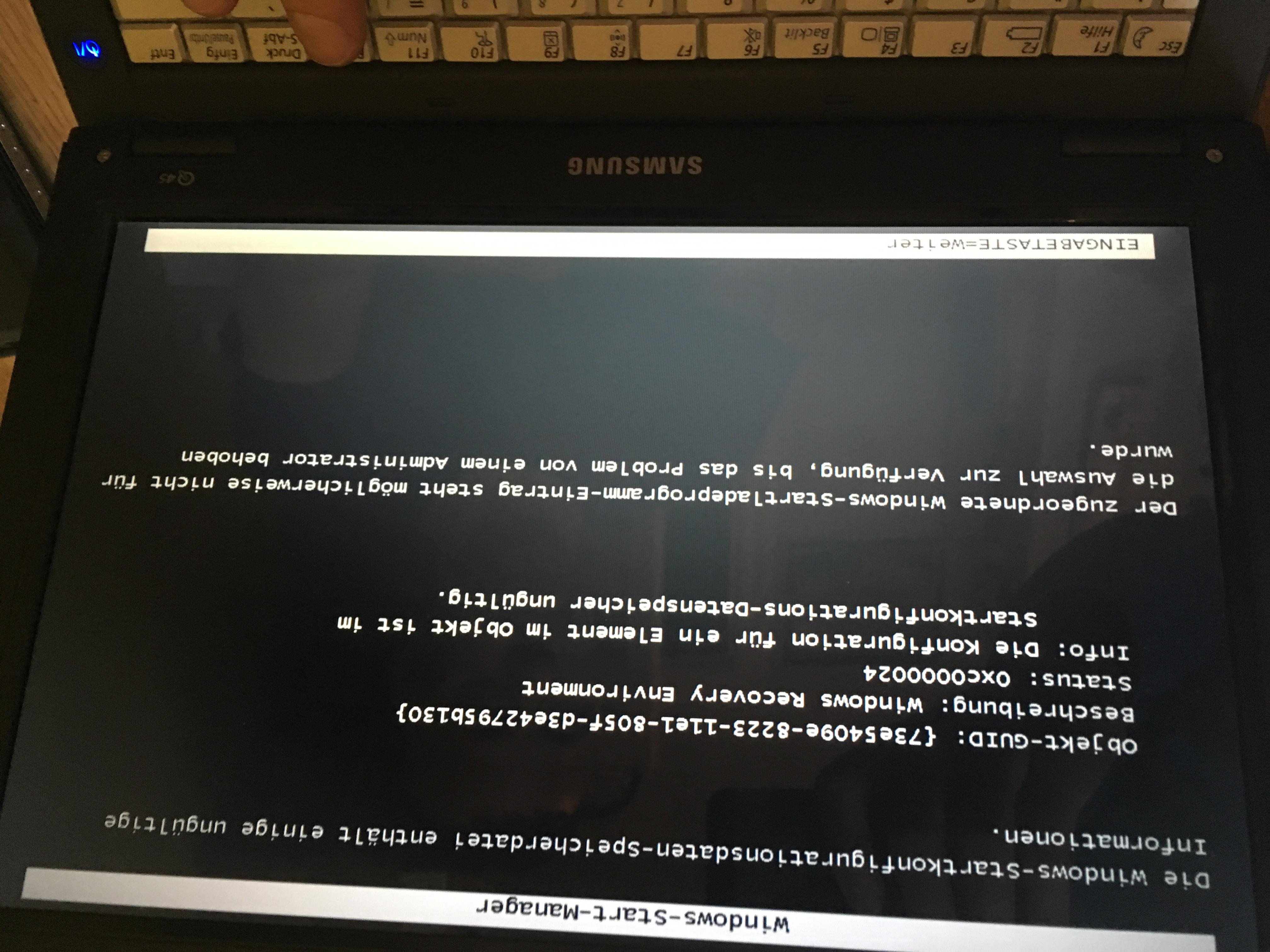

Hallo.
Kurze die Ausgangssituation:
Eine HDD ("HD1"),mit verschlüsselter Systempartition und einer weiteren, verschlüsselten Datenpartition sollte auf eine identische HDD ("HD2") mittels Acronis TrueImage WD Edition gespiegelt werden.
Vorgehen:
HD1 ausgebaut und an ein anderen Notebook (Win 8.1) mit WD-Systemfestplatte gehangen (da sonst die Acronis WD Edition nicht gestartet werden kann).
  • HD1 war in der Festplattenverwaltung offline; auf "online" gestellt
  • HD2 angeschlossen und versucht per TI zu klonen; Fehlermeldung, dass HD2 zu klein sei
  • versucht von HD1 nur die Startpartition ("sysmtem-reserviert", 100 MB) + verschlüsselte Systempartition Sektor-für-Sektor auf einen lokalen Datenträger zu sichern; => scheiterte an defekten Sektor / nicht lesbaren Sektor bei 2,84 GB

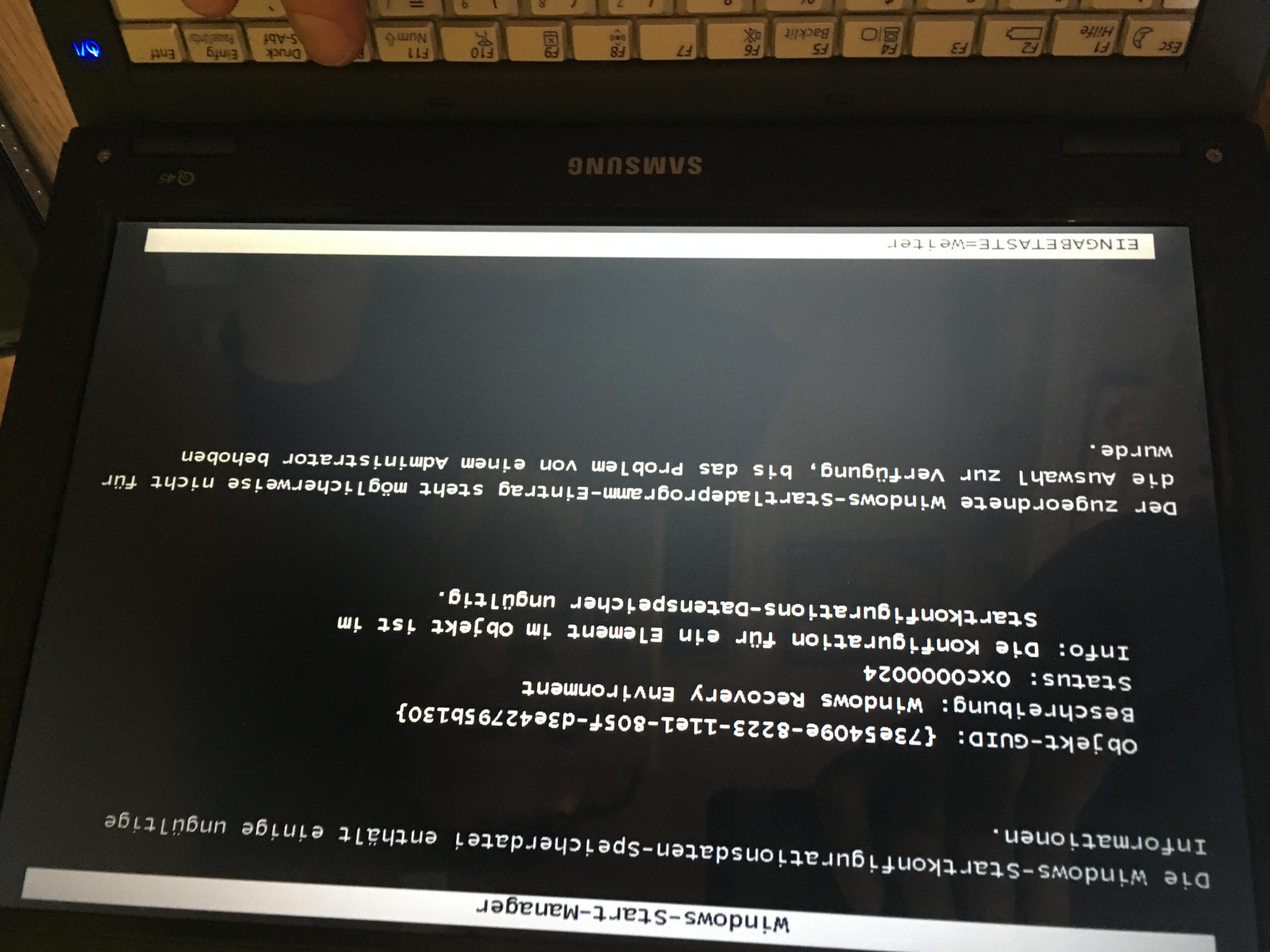

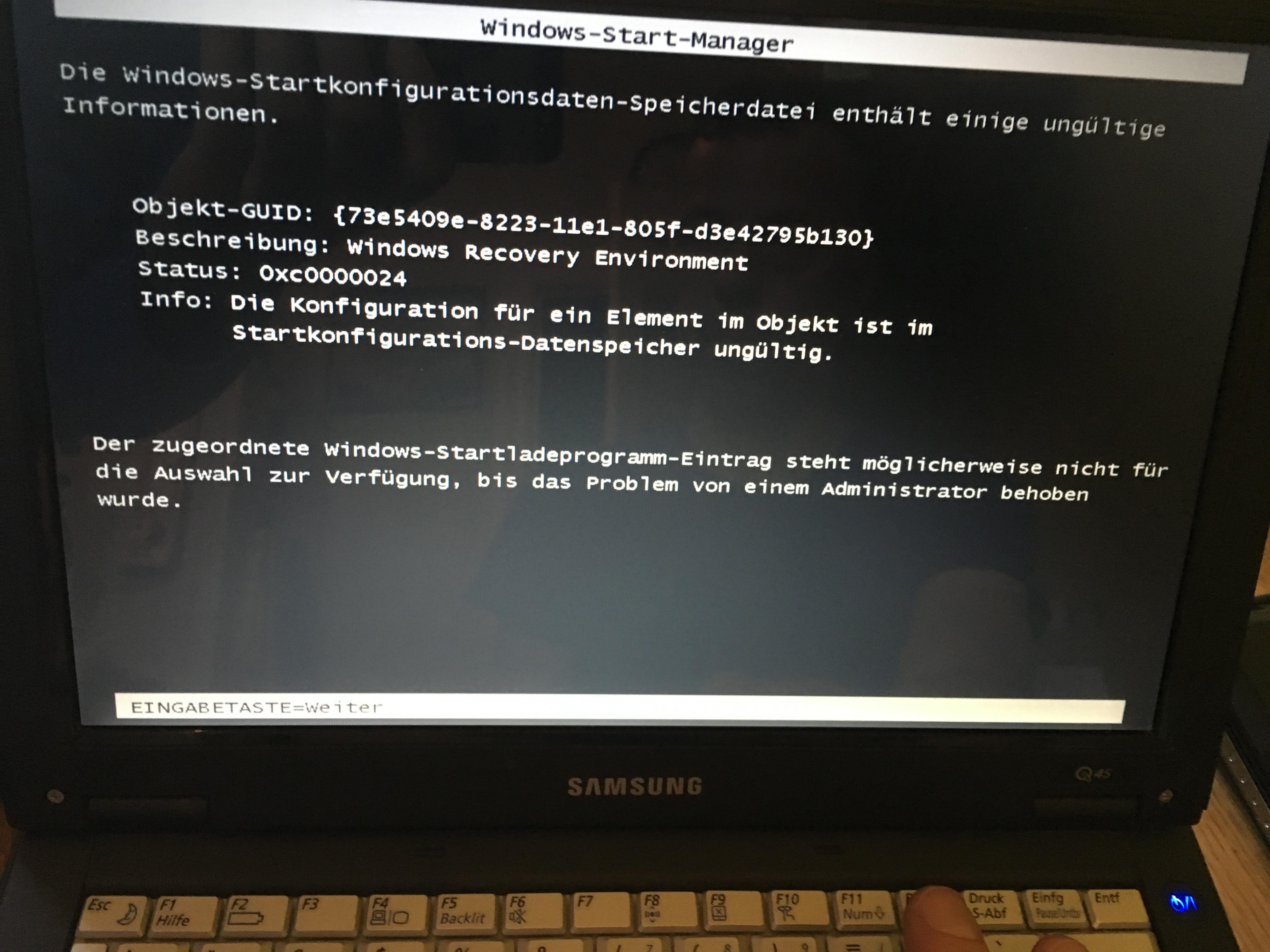

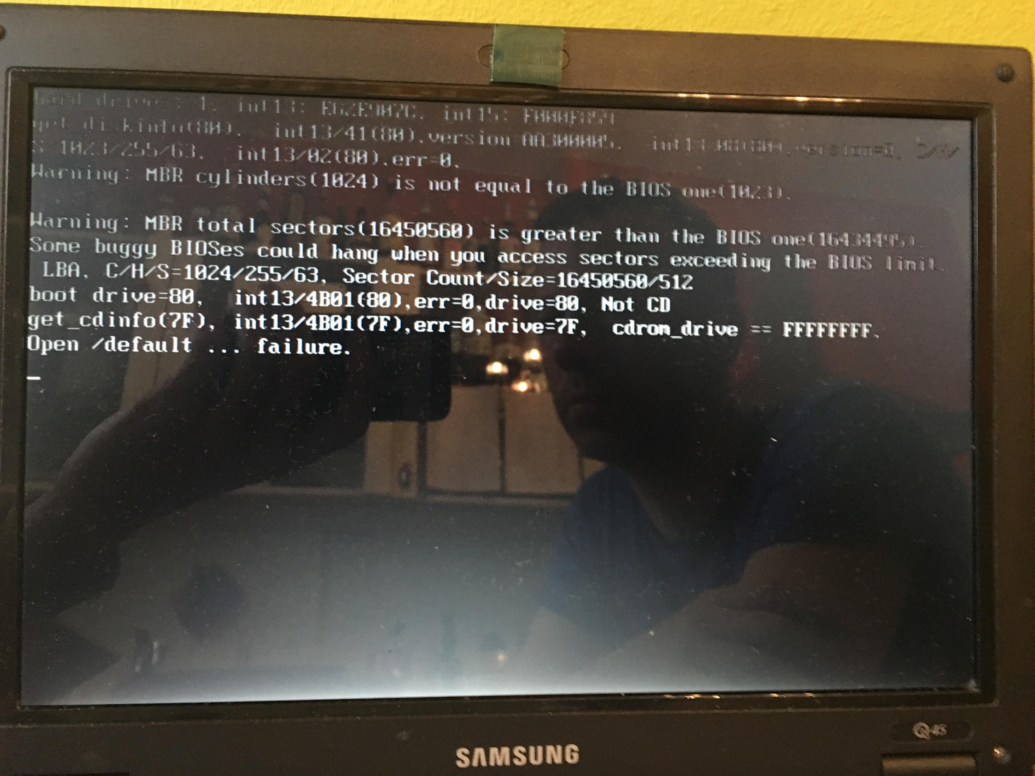

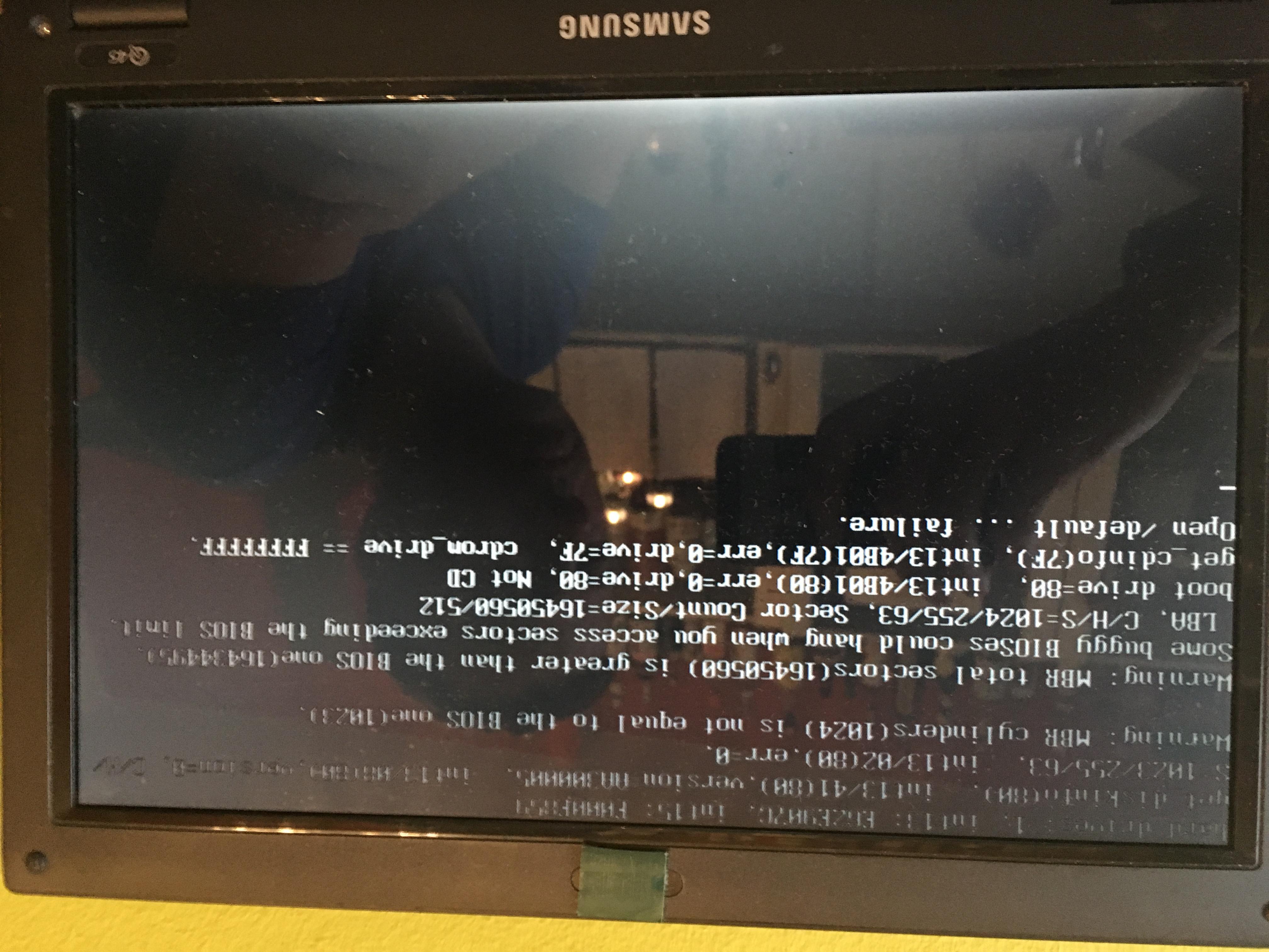

  • Versucht die HD1 wieder im Original-Notebook zu betreiben. Jetzt mit folgender Fehlermeldung nach der PW-Eingabe:
Is eigentlich immer kaka, wenns danach schlechter / weniger gut funktioniert als davor.
Ideen?
Danke
Möglich das der Volume Header überschrieben wurde - passiert wenn Windows eine Festplatte als neue Platte ansieht und sie "initialisiert". Dafür gibts seit einigen Truecrypt Versionen ein automatisches Backup am Ende. Unter Tools würde ich den aktuellen Volume Header erstmal zur Sicherheit als Datei sichern, z.B. auf USB-Stick. Danach den Volume Header aus dem Backup auf der Platte restoren. Sollte das nix bringen kann man zumindest den Ausgangszustand wiederherstellen. Übrigens hätte ich das Ganze anders angefangen - zuerst die Systempartition wieder entschlüsseln, dann diese Backupen und noch gelungenem Klonen wieder neu verschlüsseln. Das mit dem Sektorweisen kopieren kann funktionieren muss aber nicht. Oder man setzt Windows eben mal wieder neu auf, nach Backup der Daten in Eigene Dateinen etc. natürlich.
