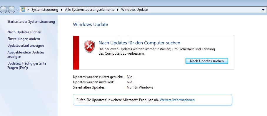

Clean-Install von Windows 7 Ultimate mit integriertem Service-Pack 1. Windows Update lässt sich nicht ausführen, d. h. es erscheint eine "Fehlermeldung" (siehe Bild 1). Wenn ich auf "Nach Updates suchen" klicke sucht er zwar nach Updates, findet aber auch nach mehreren Stunden keine!

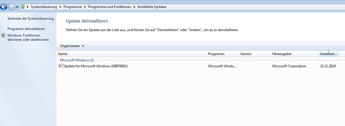

Installierte Updates: Nur eines Microsoft Windows (KB976902) - lässt sich nicht entfernen! (siehe Bild 4)

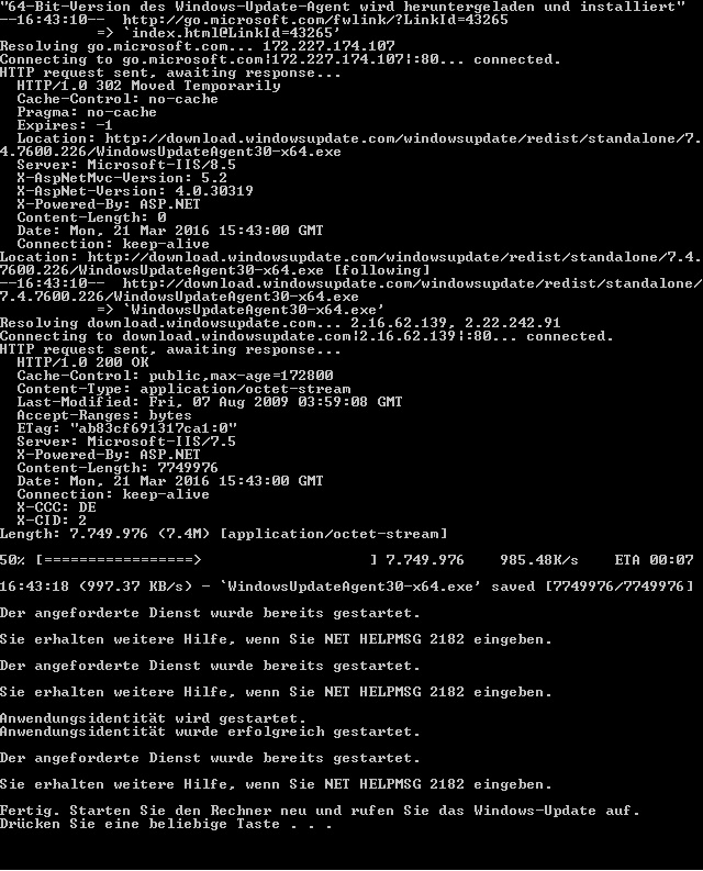

- PC Welt Fix-WindowsUpdate (siehe Bild 2), d. h. das Programm läuft ohne Probleme durch, aber selbst nach einem Neustart ist das Problem nicht gelöst. (siehe Bild 2)

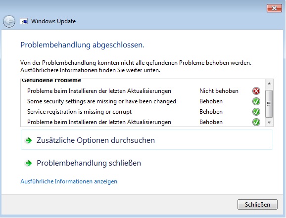

- WindowsUpdateDiagnostic.diagcab: findet Probleme und behebt diese auch, aber es werden immer noch keine Updates gefunden (siehe Bild 3)

- den aktuellen Windows Update Agent 7.6 x64 von Microsoft heruntergeladen und installiert
