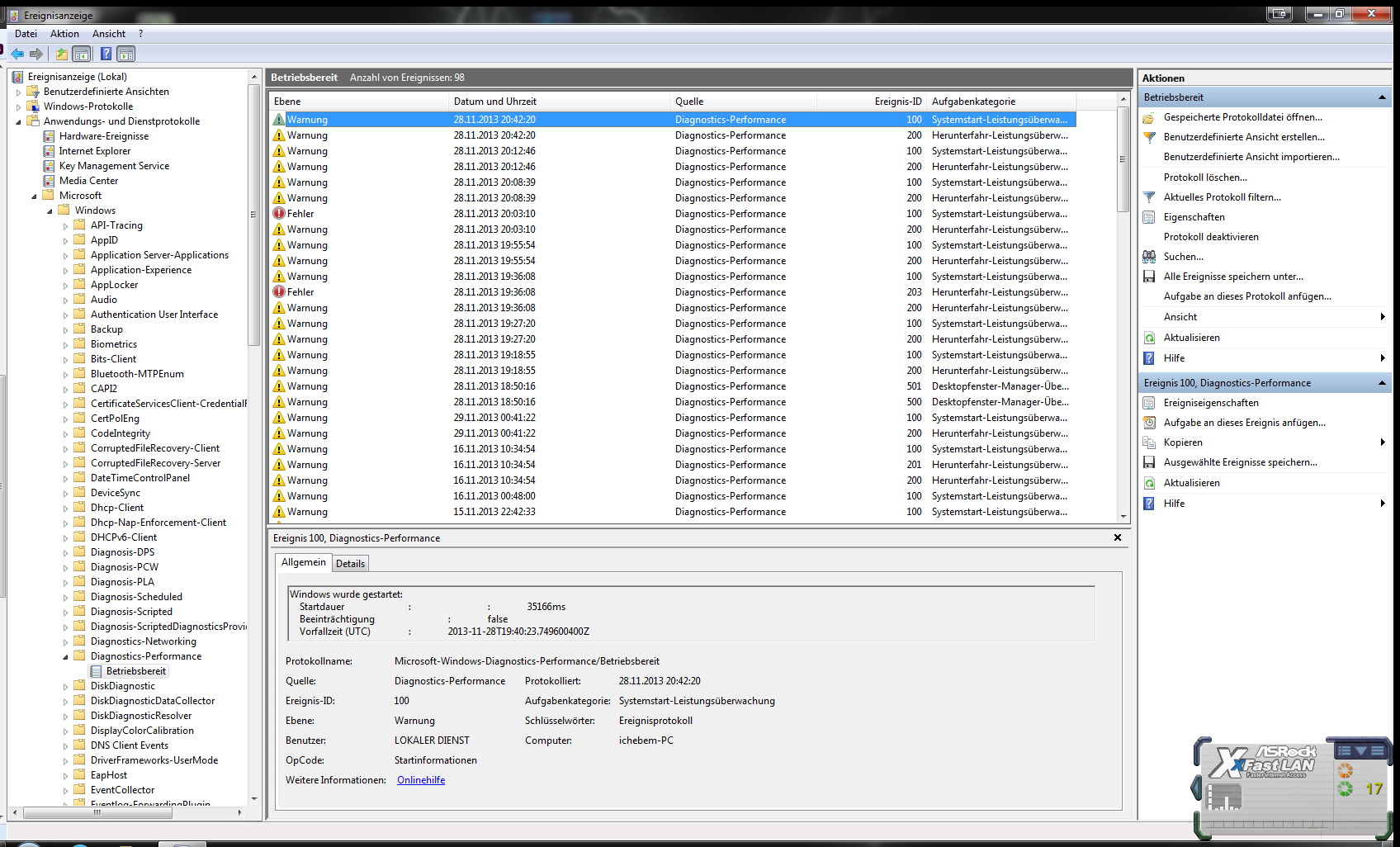

Poste mal einen Screenshot der Ereignisanzeige und vom Gerätemanager.
welche Seite von der Ereignisanzeige?

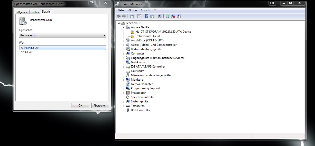

Hier der GeräteManager:

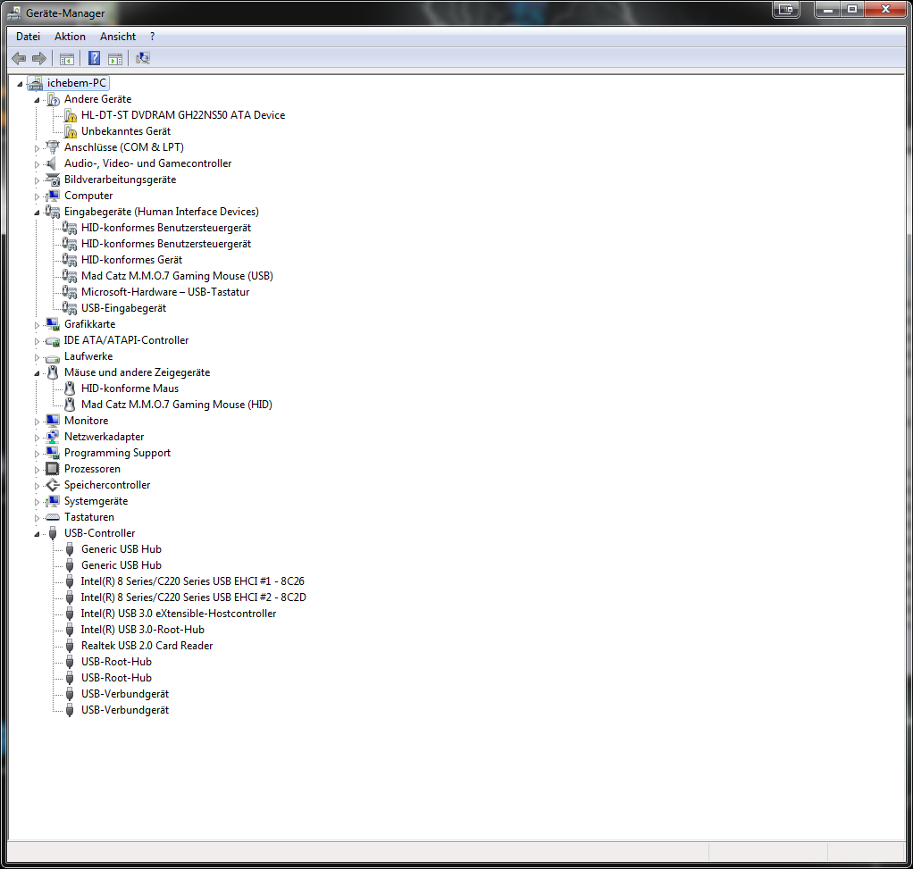

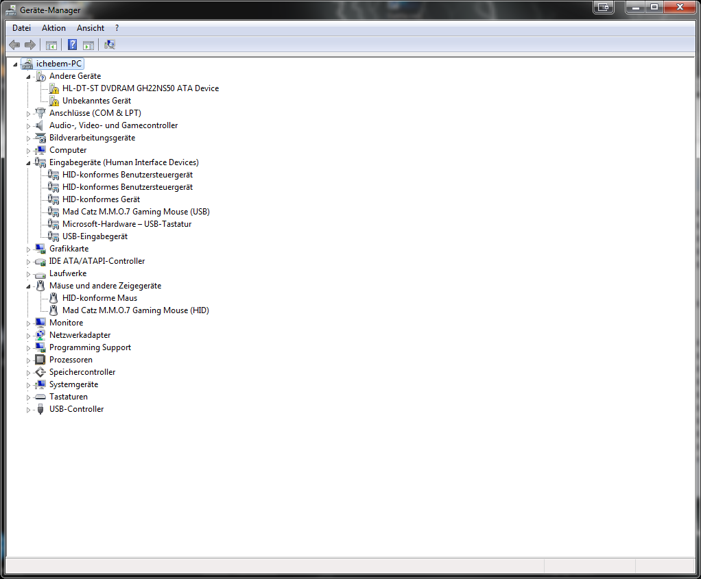

USB Controller sind zwar da, aber 2 Geräte sind ja noch frei ;).
Hast du denn schon die aktuellen Chipsatztreiber usw. für das Mainbaord per Hand installiert?
Übrigens ist es beim erstmaligen Anstecken normal, dass das Gerät erst installiert werden muss. Wenn ich meine aus in einen USB Slot stecke, wo sie vorher noch nicht drin war, dauert es seine 15 Sekunden. Danach muss es aber zügig gehen.
Anwendungs und Dienstprotokolle - Microsoft-Windows-Diagnostics-Performance/Betriebsbereit
Welche Hardware ID hat das unbekannte Gerät (Vid & PID)

So. Erstmal Ereignisanzeige, der Rest kommt sofort.
wäre das die HardwareID , oder brauchst du da noch mehr?

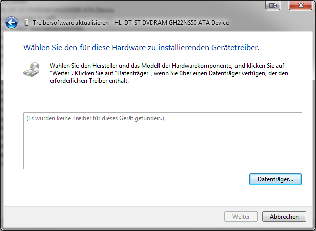

Mit der rechten Maustaste auf das Gerät im Gerätemanager klicken und dann Treiber aktualisieren wählen, bei der frage nach wo --> Auf dem Computer. Dann auf "Einer Liste von Gerätetreibern...."
Hm... was soll ich jetzt schreiben ? Versuch mal nen Firmware upgrade ? :jumpin: ?
