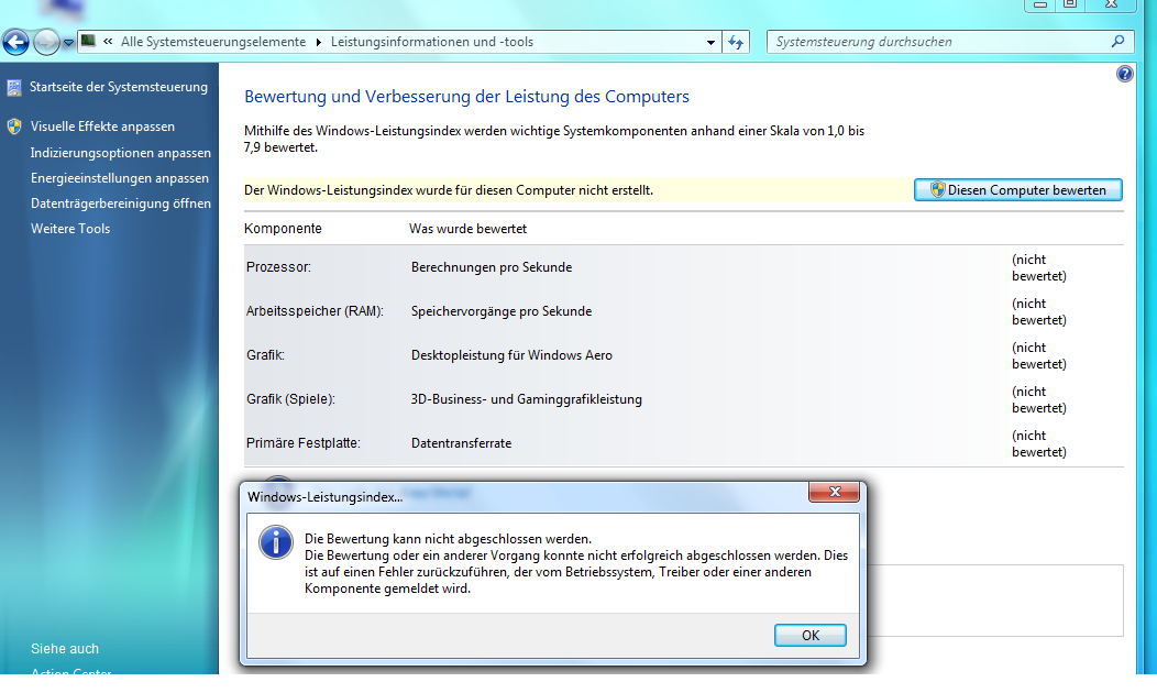

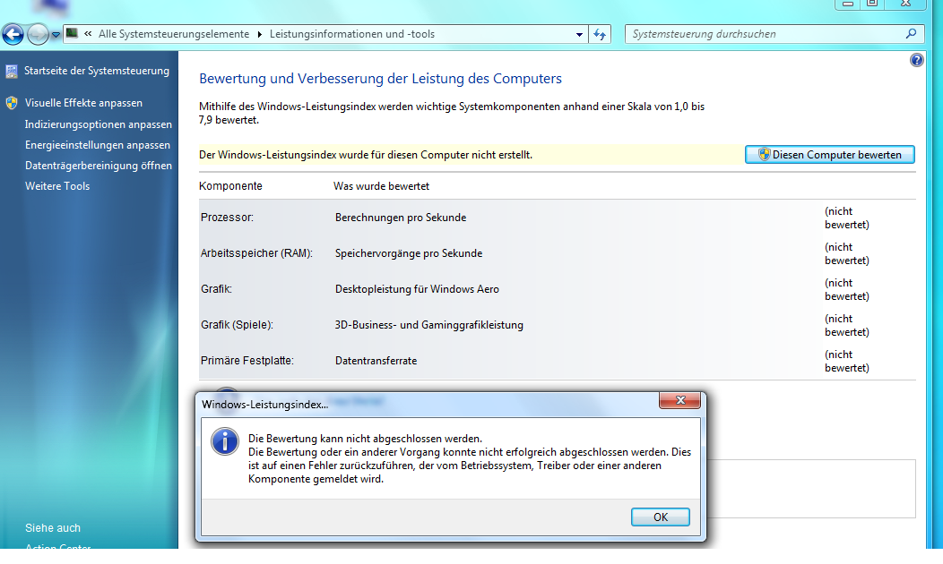

Hi,
und zwar kann ich mein Leistungsindex nicht ausführen, obwohl alle Treiber installiert sind.
Fehlermeldung im Anhang

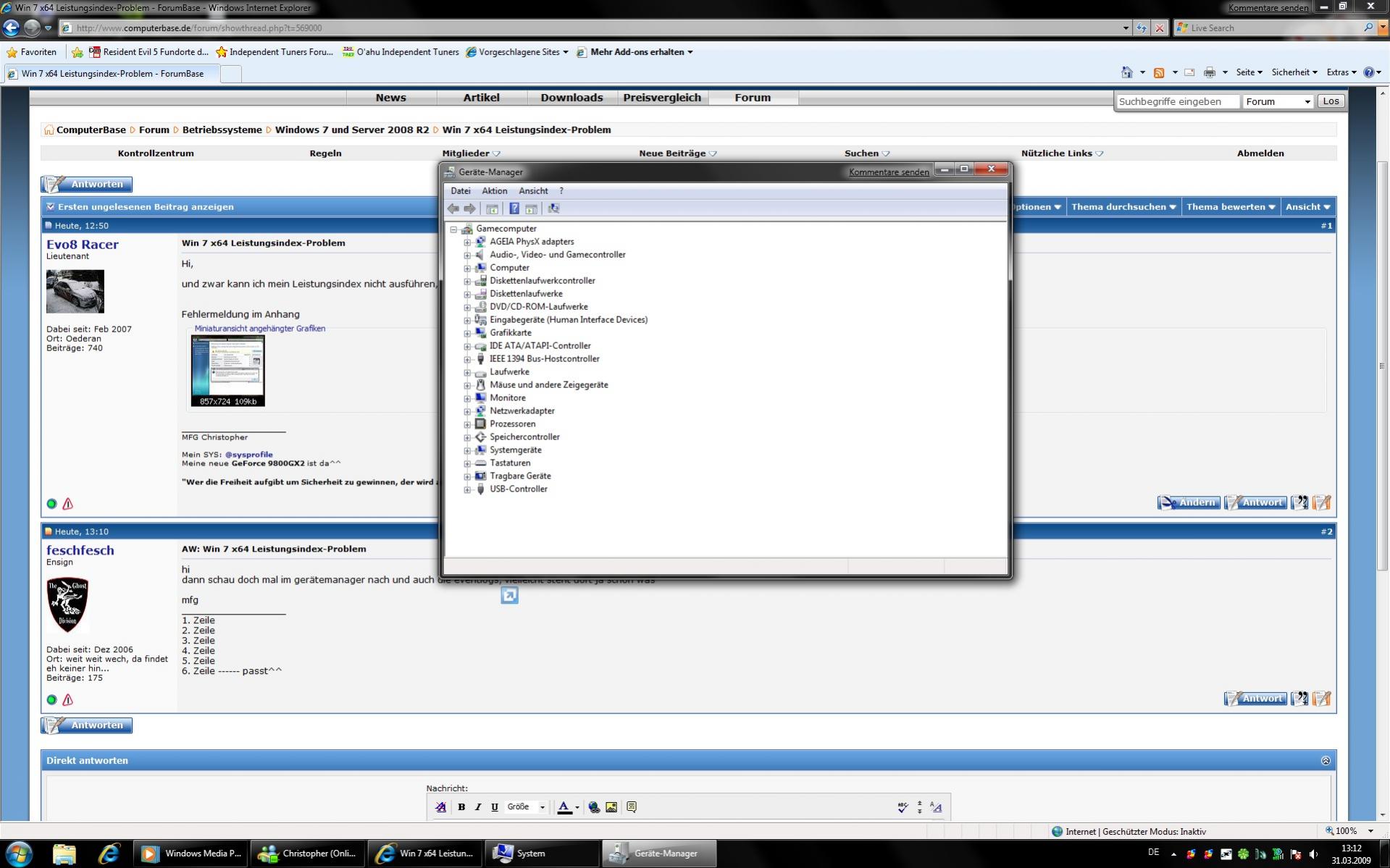

Hi,
eventlogs? wo find ich die?

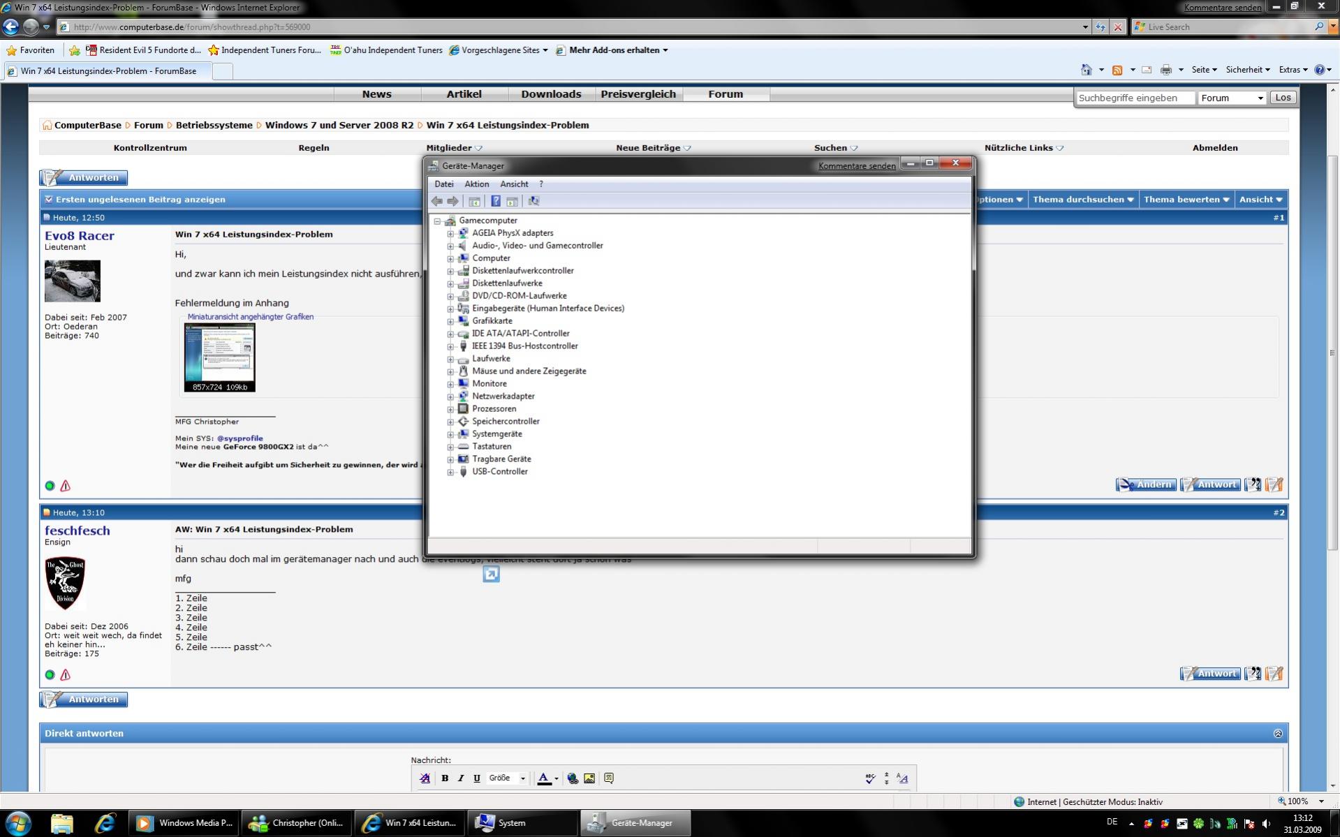

im Anhang ein screen von Gerätemanager (ohne Fehler)
Ich hab das gleiche Problem, allerdings mit der 32-bit Version.
... im Ordner Windows\WinSAT\DataStore alle XML-Dateien löschen bzw. als Backup irgendwo hinschieben.
Super, thx, bei mir hats geklappt.

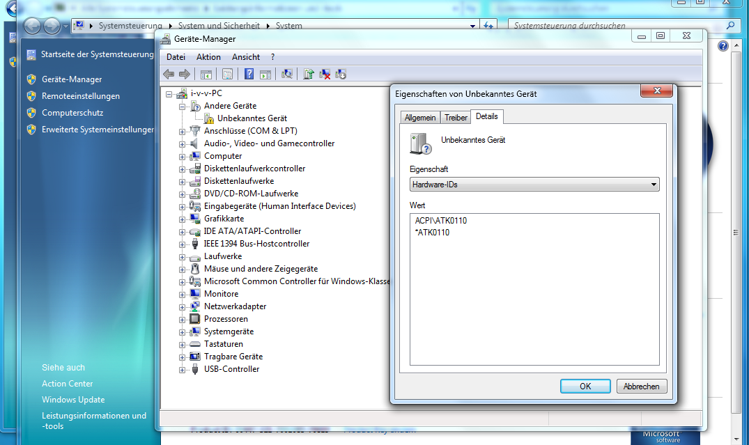

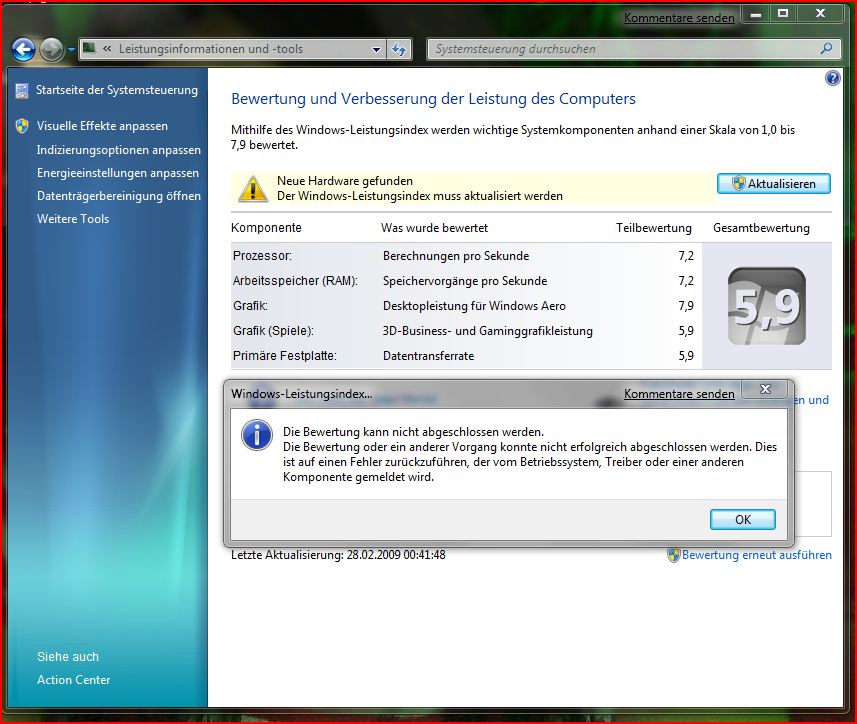

Habe auch das gleiche Problem, allerdings fehlt mir noch ein Treiber (siehe Bild) !? Finde den Ordner WinSAT bei mir nicht, nur eine WinSAT Datei im System32 Ordner. Welches Build hat eure Windows 7 Version?
Habe den ACPI Treiber manuell aus dem Ordner geladen, weil der Treiber sonst nicht unterstützt wird und siehe da, das unbekannte Gerät war weg. Aber der Leistungs index bringt immernoch die gleiche Fehlermeldung...Hat jemand noch eine Idee?

... sooory: Windows\Performance\WinSAT\DataStore
Hat sich erledigt, habe die aktuellen Updates heruntergeladen und jetzt geht es auf einmal!? Aber "nur" 5,9 mehr gibt der RAM nicht her :(
Welcher der Patches soll das Ganze bewirkt haben bzw. welcher Teil von Win 7 hat den Fehler verursacht, das WinSAT nicht abgeschlossen werden konnte?
