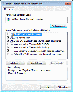

Du hast den bekannten netcfg.exe Fehler:
2014-05-14 19:41:40, Info CSI 00000458 Calling generic command executable (sequence 3): [30]"C:\WINDOWS\System32\netcfg.exe"
CmdLine: [58]""C:\WINDOWS\System32\netcfg.exe" -e -c s -i MS_NativeWifiP"

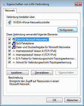

schau nach welche Programme Netzwerktreiber installiert haben (du musst in den Netzwerkadaptereinstellungen nachsehen netzwerkadapter-eigenschaften.gif) und deinstalliere diese Programme.

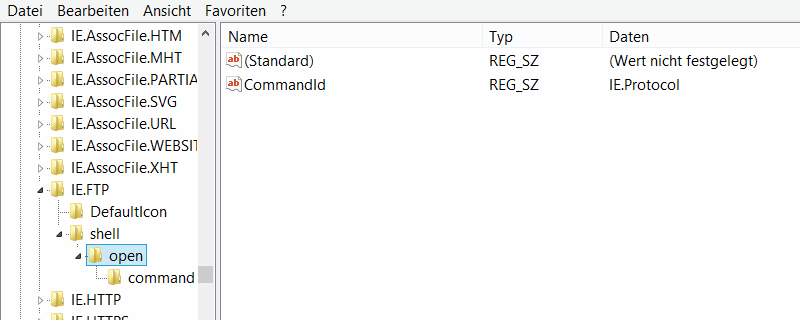

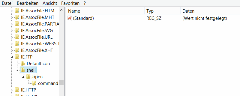

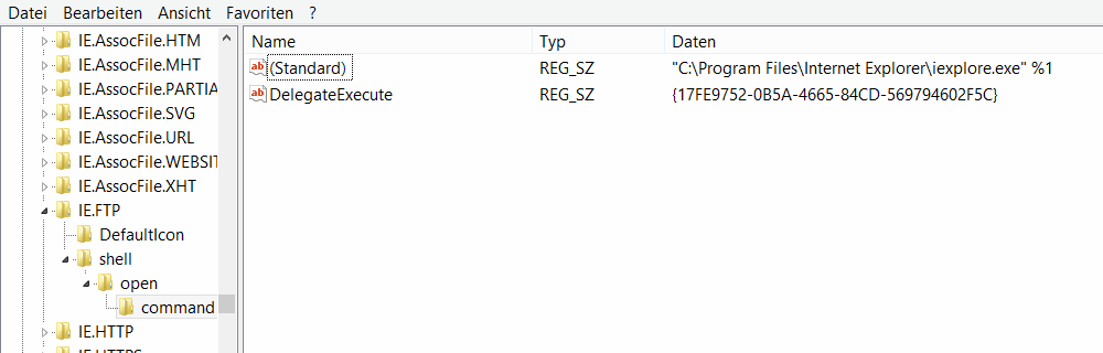

MagicAndre1981 schrieb:

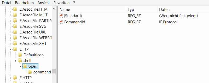

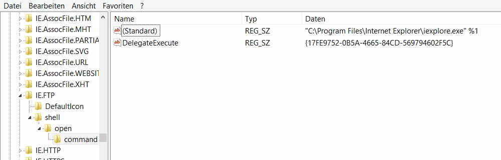

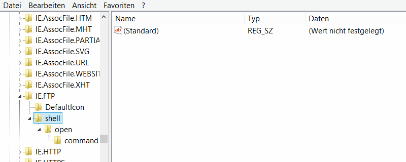

schau mal ob du diesen Registryschlüssel hast. Windows meint, er würde fehlen.
Hmmm, der Pfad "HKEY_LOCAL_MACHINE\SOFTWARE\Classes\IE.FTP\shell" ist vorhanden. Muss da irgendeine Zeichenkette vorhanden sein?
Das ist jetzt aus der markierten Zeile im Log nicht ersichtlich.

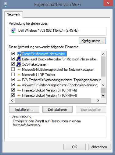

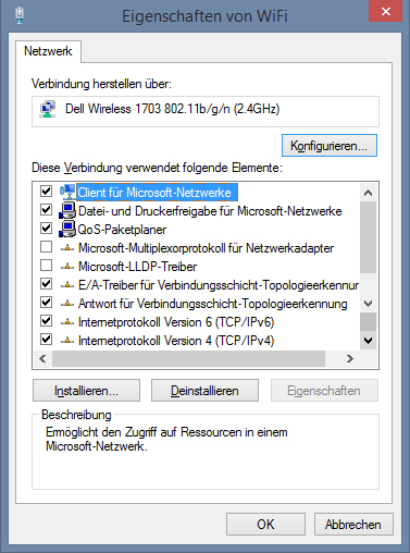

Ich habe mein LAN Deaktiviert und bin nur über WiFi aktiv, hier habe ich folgende Haken gesetzt (siehe Grafik)

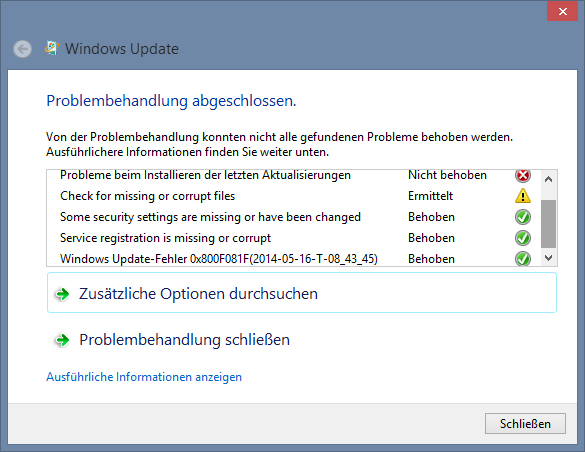

Das Ergebniss von WindowsUpdateDiagnostic.diagcab zeigen Fehler:
Die Ergbnisse von:
- Dism.exe /Online /Cleanup-Image /AnalyzeComponentStore
- Dism /Online /Cleanup-Image /CheckHealth
- Dism /Online /Cleanup-Image /RestoreHealth
sind alle erfolgreich!

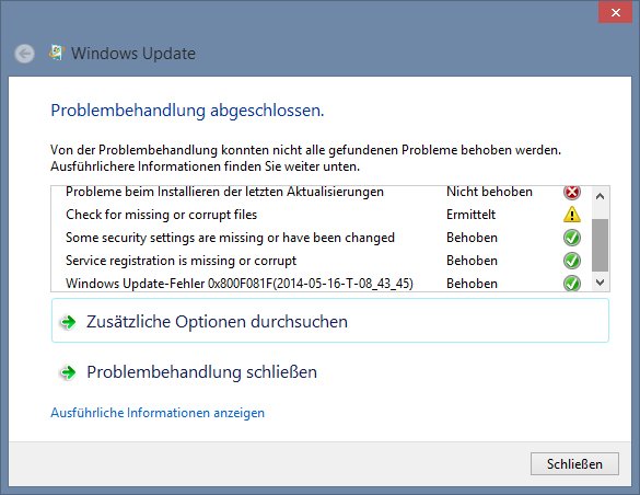

Auch das WindowsUpdateDiagnostic.diagcab zeigt immer wieder folgendes an:
Probleme neim Installieren der letzten Aktualisierungen .... NICHT BEHOBEN
Check for missing or corrupt files ..... ERMITTELT
Sollte man vielleicht weitere Updates von Windows löschen und diese neue installieren?

Wenn ich danach dism /online /cleanup-image /startcomponentcleanup ausführe wird der Fehler: 14098 angezeigt.
In meiner DISM.Log stehen folgenden Fehler-Codes: 0x80073712 0x800f081f 0x80070057
Ich habe auch mal alle Netzwerkkarten im Gerätemanager deaktiviert.
Sowie die SoftwareDistribution-Lösung ausprobiert! Auch kein Erfolg! :-(
Auch Dism /Online /Cleanup-Image /RestoreHealth
spuckt jetzt den fehler aus:
Fehler beim Wiederherstellungsvorgang. Entweder wurde die Reparaturquelle nicht
gefunden, oder der Komponentenspeicher konnte nicht repariert werden.
Fehler: 0x800f081f
DISM-Fehler: Es wurde kein Vorgang ausgeführt.
Habe auch noch mal die aktuelle Logs aktualisiert (18.05 ca. 09:54):
shia-brandenburg.de/DISM.zip
shia-brandenburg.de/CBS.zip
Nachtrag: 12 Uhr: Auch alle nicht Windows-Dienste deaktiviert und Autostart alles raus, dann Neustart und erneuten Versuch = KEIN ERFOLG!
PPS: Natürlich habe ich auch die Windows Firewal deaktiviert (GDATA ist ja gelöscht).
MfG Steffen
