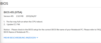

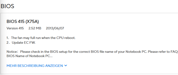

Und laut Asus - Asus X75A , kann das Gerät Windows 10, und die letzte Bios Version ist von von 2013

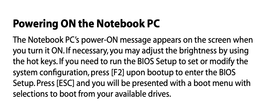

Ich glaube mich zu erinnern bei Asus ist es mehrfach ESC drücken beim Start.
Ich habe zwar kein Asus Laptop, aber bei meinen bisherigen ASUS Desktop PC war es die F8 Taste bei Start kontinuierlich zu klicken.

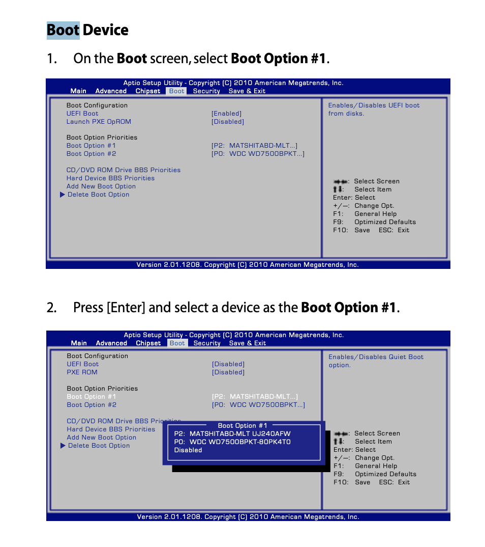

Nö, die musst du schon selbst anpassen, bzw beim Laptop start den Bios eigenen Bootmanager öffnen und da wählen, von was gebootet werden soll

Ansonsten sollte es auch ein Bootmanager vom Bios geben, da ändert man die Reihenfolge nicht, sondern man wählt direkt, was gebootet werden soll.

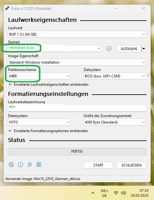

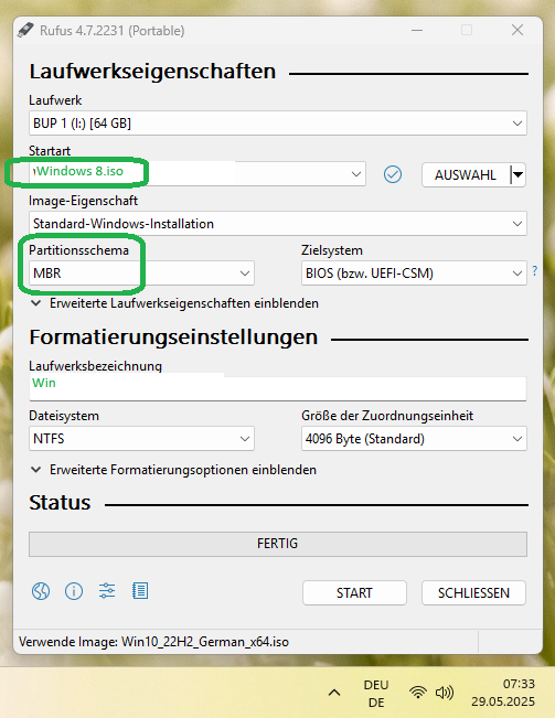

Du scheinst einen zweiten PC zu haben, erstelle mit dem mal einen mindestens 8GB großen Stick mit Windows 8, und teste damit.
