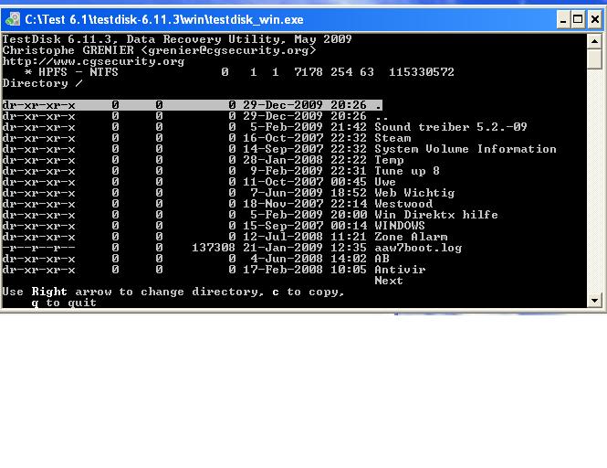

Ok habe ich jetzt gemacht
Du hast kein Problem, welches sich mit Testdisk richten lässt, entweder hat das Filesystem einen Fehler, der sich unter Umständen mit chkdsk beseitigen lässt oder es ist eine Datei für den Windowsstart fehlerhaft. Bei letzterem Problem könnte eine Reparatur Installation helfen. Zuvor würde ich aber das Filesystem mittels chkdsk mit lediglich der Option /v testen, dies sollte in einem CMD-Fenster manuell ausgeführt werden.
