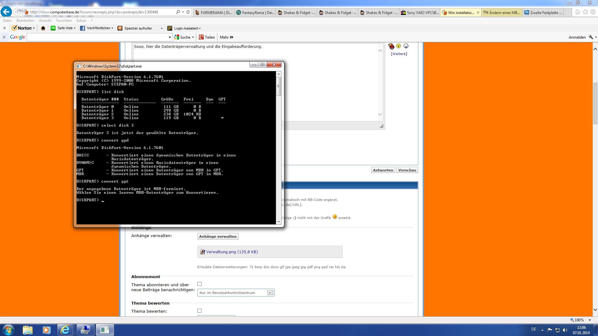

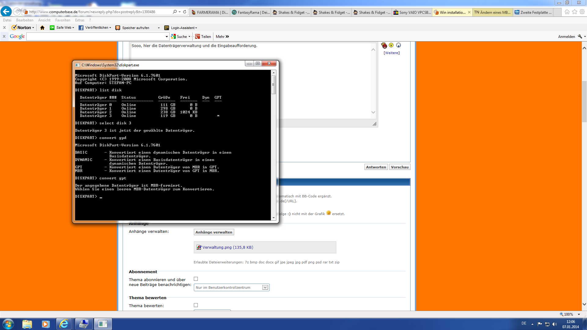

Habe es per Eingabeaufforderung gemacht und bekomme am Schluss die Meldung "Der angegebene Datenträger ist MBR-Formiert, wählen sie einen leeren MBR-Datenträger zum formieren"
Aber die Platte ist leer.....

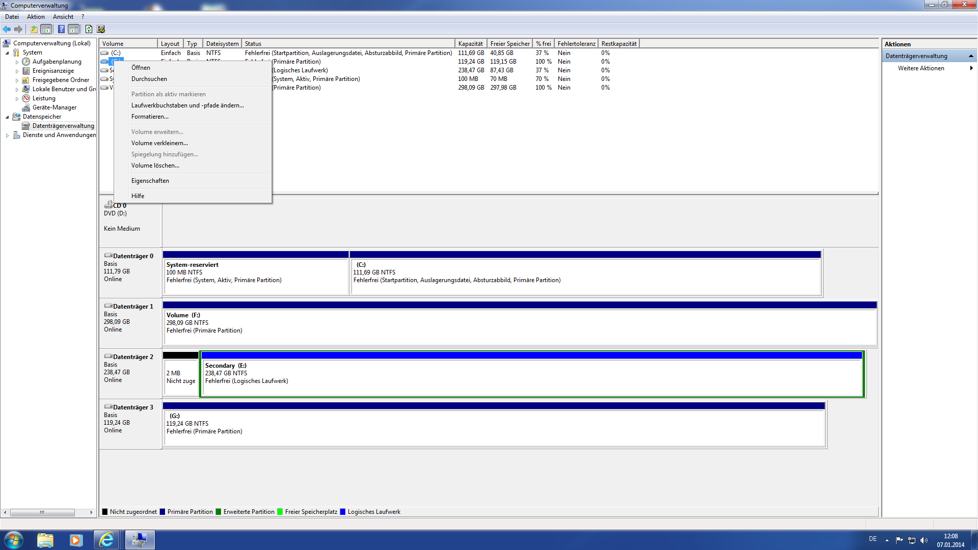

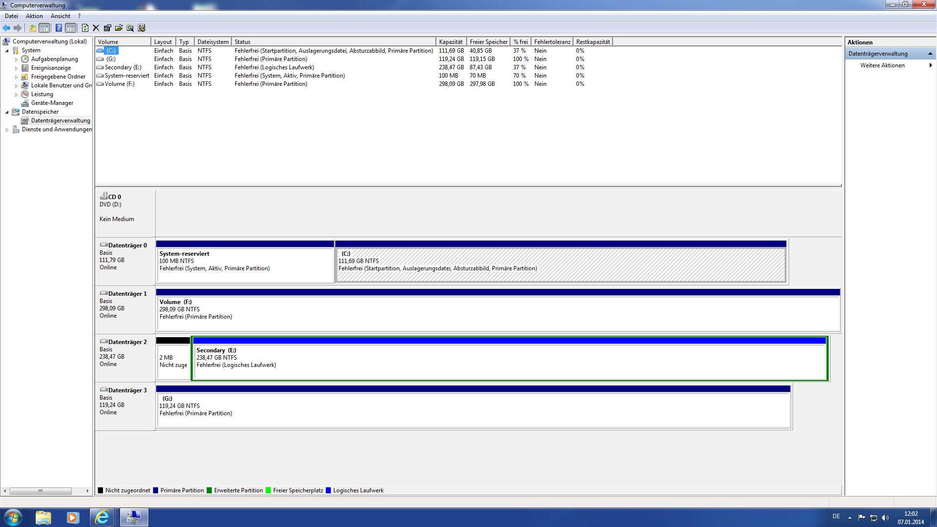

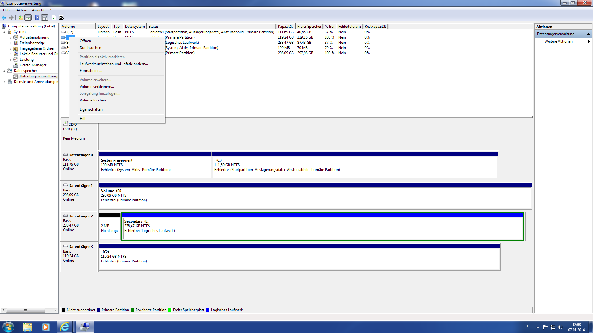

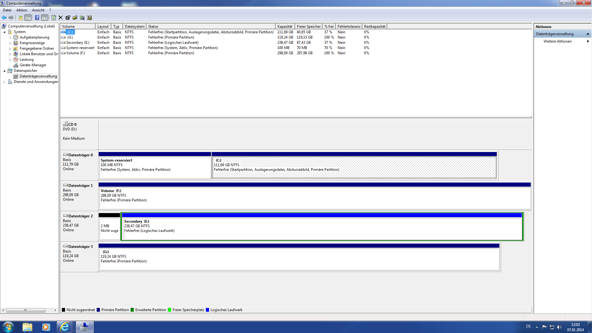

Obwohl mir in der Eingabeaufforderung angezeigt wird, dass die Platte GPT formatiert wäre (kleines * bei dem Reiter) wird sie wieder nicht als Installationsmedium genommen, weil angeblich nicht GPT formatiert, ich dreh am Rad....
Ich bau sie wieder in den Desktop dann folgt ein Bild von der Datenträgerverwaltung.
Mach für den Screenshot einen Rechtsklick auf die Kachel "Disk x"/"Datenträger x" in der Datenträgerverwaltung - leider sieht man nur so, wie die HDD aktuell initialisiert ist.
Sooo, hier die Datenträgerverwaltung und die Eingabeaufforderung.
Grade erst gelesen, hier bitte :)
Das steht aber eigentlich auch in der Microsoft-Anleitung: es darf keine Partition auf dem Datenträger angelegt sein, damit dieser konvertiert werden kann. Lösch in der Datenträgerverwaltung die Partition mal weg und versuch anschließend einfach per Rechtsklick auf die Kachel "Datenträger 3" den Datenträger nach GPT zu konvertieren.
