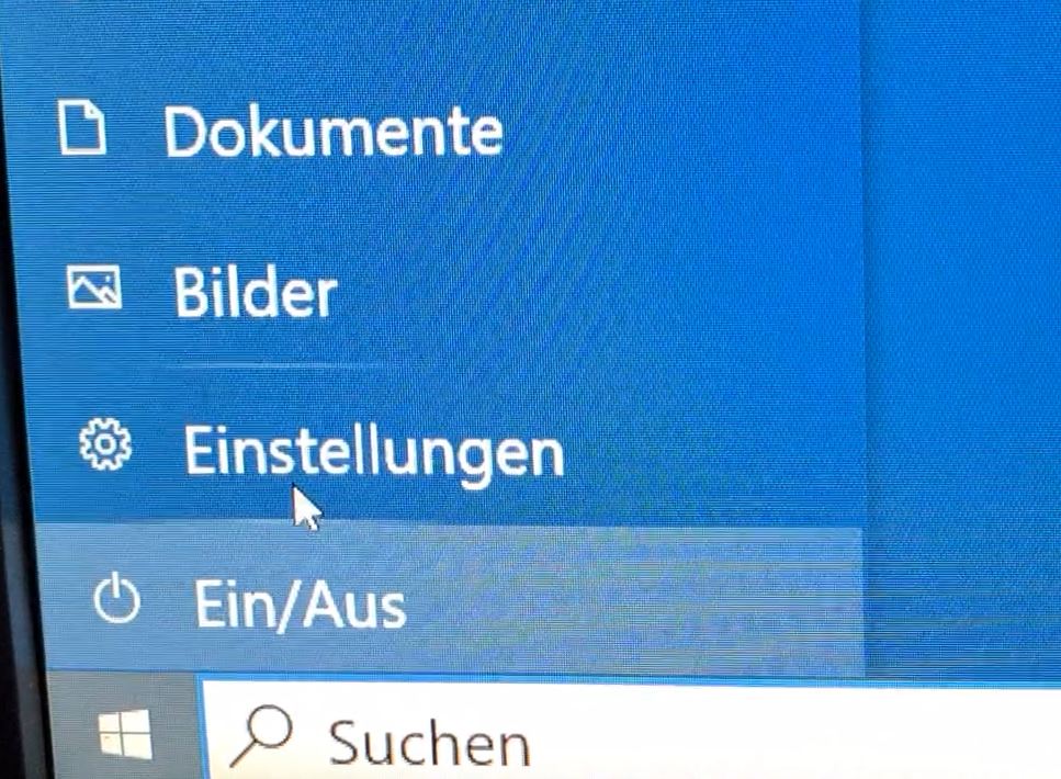

ich hab ein kleines Problem mit Windows.
Ich hatte heute Zeitdruck und habe deshalb "schnell ein paar offene Fenster" zu geklickt und klicke dann auf herunterfahren.
Nur dann hakte es irgendwie, was sonst nicht passiert, wenn ich es langsamer mache. Der PC fuhr nicht runter.
Nun reagiert trotz Neustart die Taskleiste nicht mehr auf herunterfahren etc.
Ich kann es nur noch über Umwege machen.
Ich glaube nicht dass es die SSD ist, weil ansonsten alles funktioniert und das Problem auch erst angefangen hat, als ich "schnell schnell" gemacht habe.
Ich bin kein ITler. Eine einfache Erklärung wäre schön :heul:

SSD würde ich wirklich ausschließen. Was könnte es sonst sein?
Das Fenster öffnet gar nicht und wenn es mal öffnet, schließt es sich sofort wieder.
Herunterfahren nicht möglich

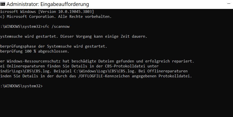

sfc /scannnow ausführen.

"sfc /scannnow ausführen."
Hab ich mal gemacht. Leider besteht das Problem immer noch.

sfc /scannow hat also Fehler gefunden und behoben,gut.
Dannach Neustart ausführen und den Befehl nochmal ausführen.
Wenn dann die Meldung erscheint:
"Der Windows-Ressourcenschutz hat keine Integritätsverletzungen gefunden."
Windowsupdate laufen lassen. Sollte das aktuelle Patch dann immer noch nicht installiert
werden, wäre der nächste Schritt ein "Inplaceupgrade".
