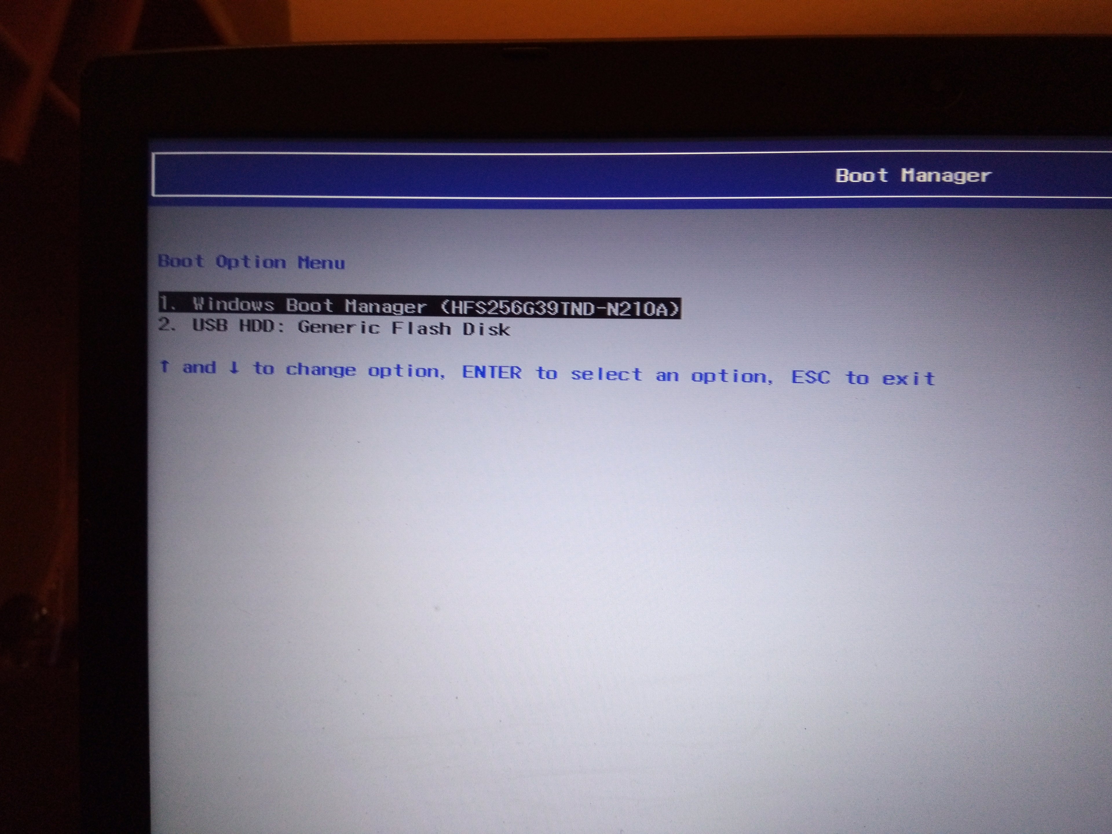

Das Teil wird ja wohl längst Uefi BIOS und eine Uefi GPT Installation haben.
Hauptsache der TE weiß wie man da beim Acer überhaupt Windows 10 Clean installiert im Uefi Modus.

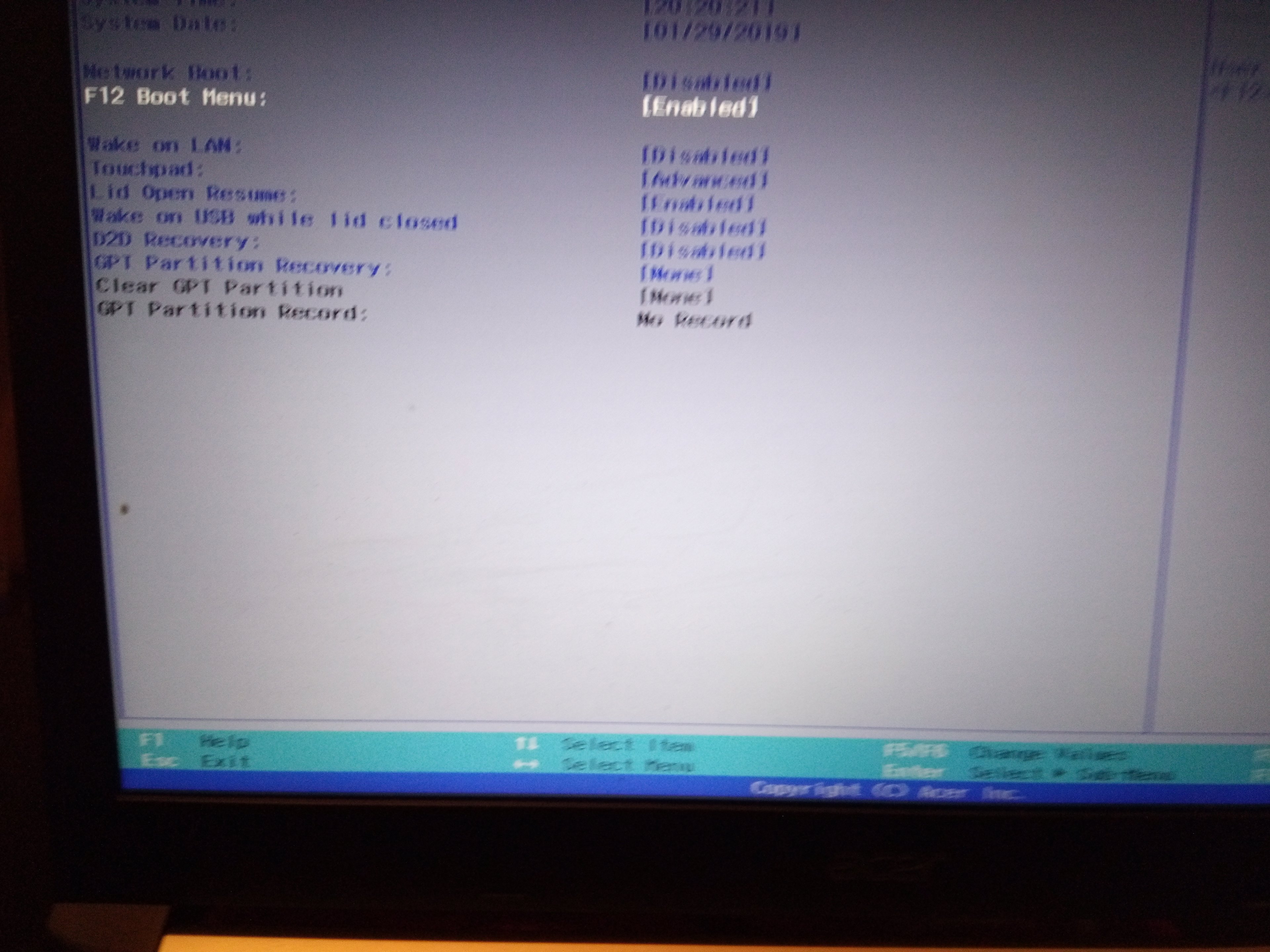

D2D Recovery abstellen im Bios (wenn vorhanden)
F12 Boot Menü aktivieren.

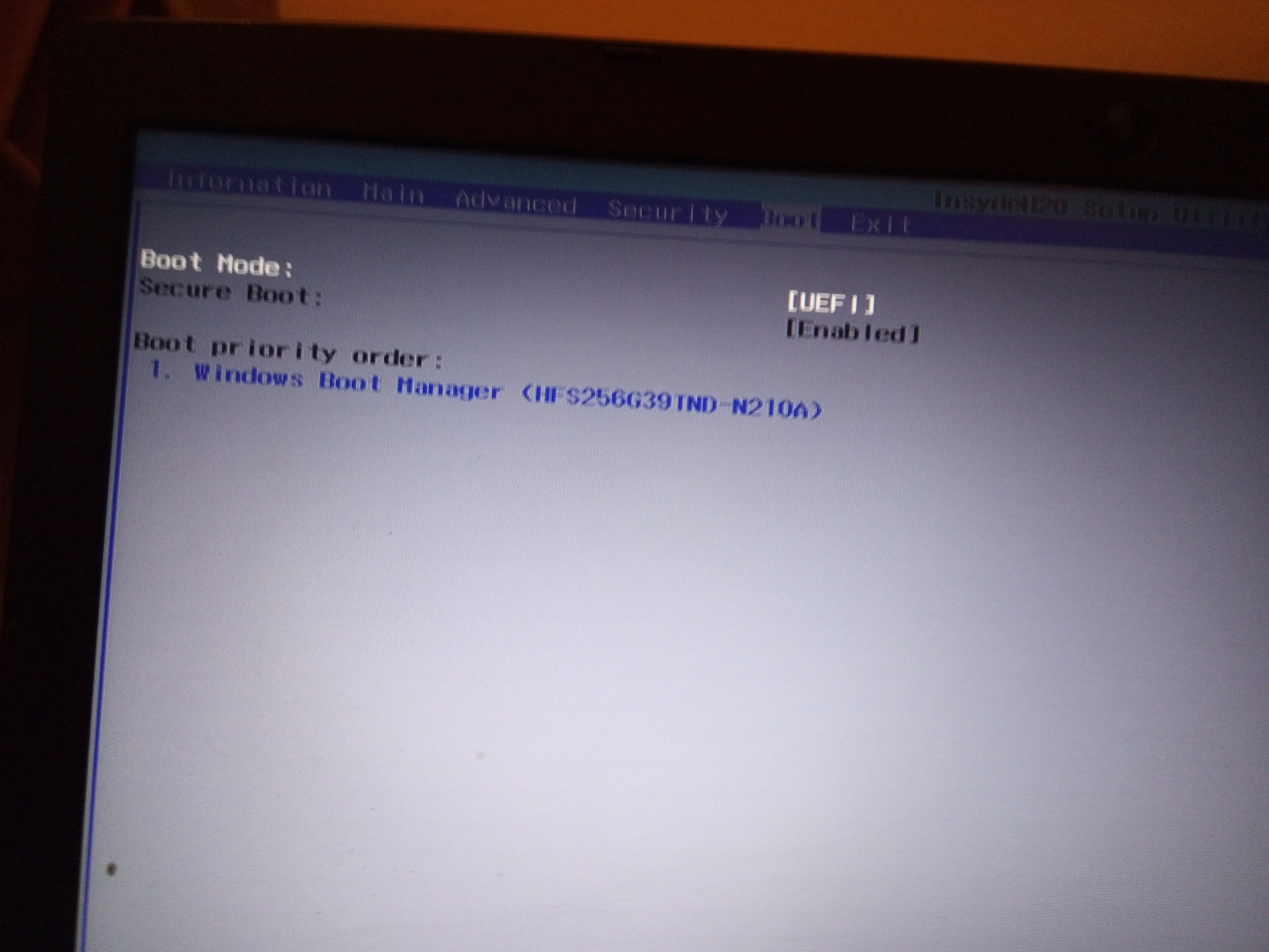

Uefi und Secure Boot anstellen.

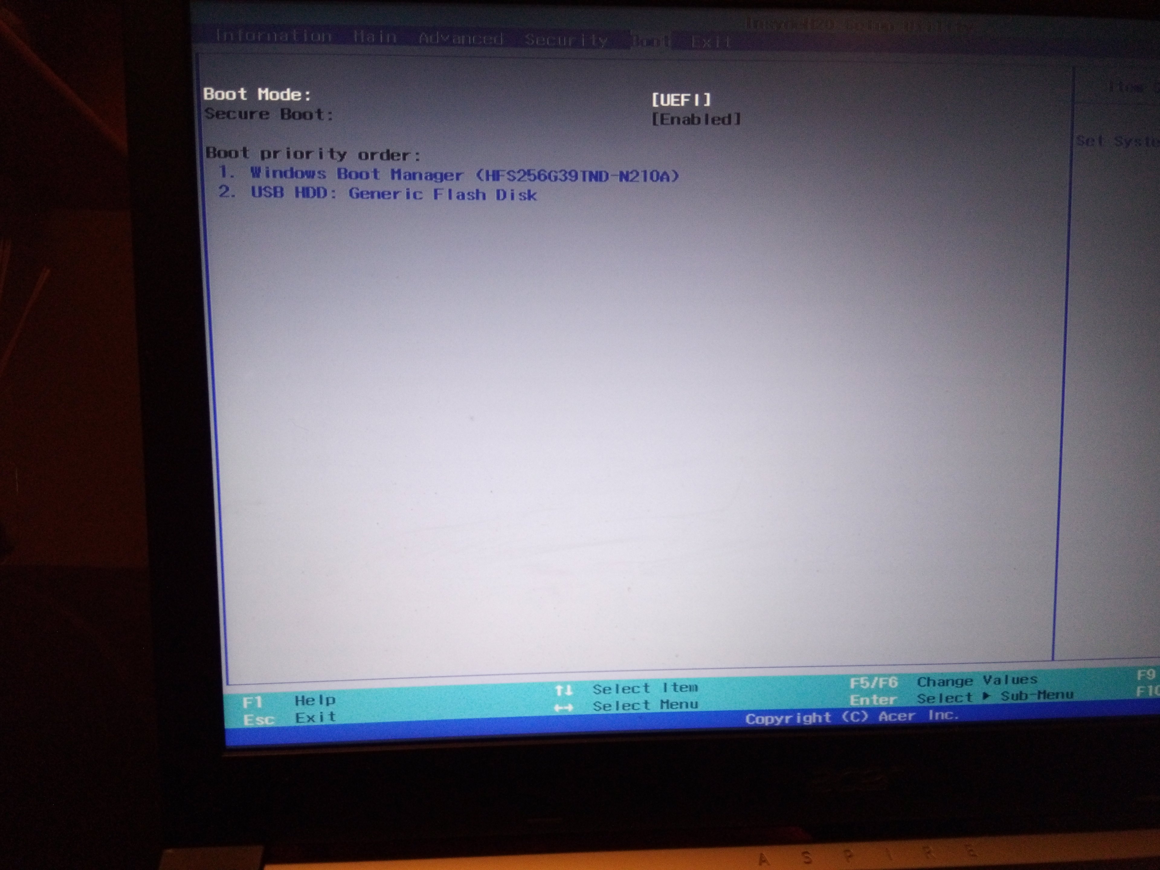

M.2 SSD bei Boot im BIOS an 1. Stelle. (Windows Bootmanager)
USB-Stick booten über F12 tippen (hämmern) beim Starten.
