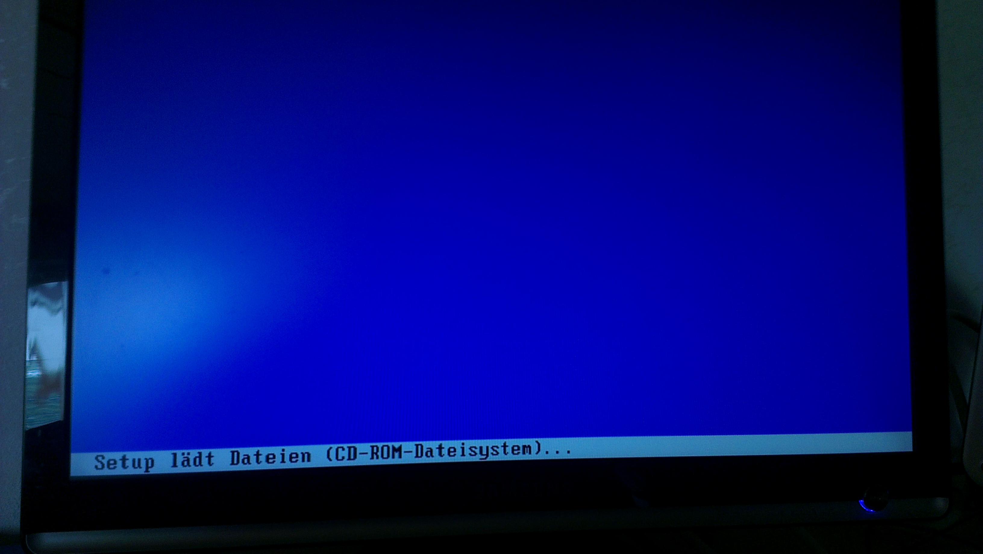

Die Installalation bricht allerdings immer ab bzw. der Rechner startet einfach neu, ohne Fehlermeldung.
Ich starte die Installation an, dann kommt der Punkt, wo die ganzen Treiber von der CD geladen werden und dann kurz nach "Treiber für CD-Dateisystem" (oder so ähnlich) startet die Kiste neu.

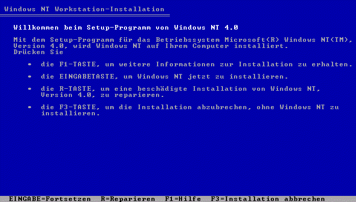

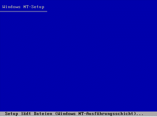

So weit (und noch ein paar Treiber weiter) komme ich: nt4w02.gif
Hier war ich noch nicht: nt4w03.gif

Win NT 4 mit SATA? Das wird wohl nichts. Genau das Problem hast Du ja. HDD, respektive der SATA Controller wird vom Installer nicht erkannt.

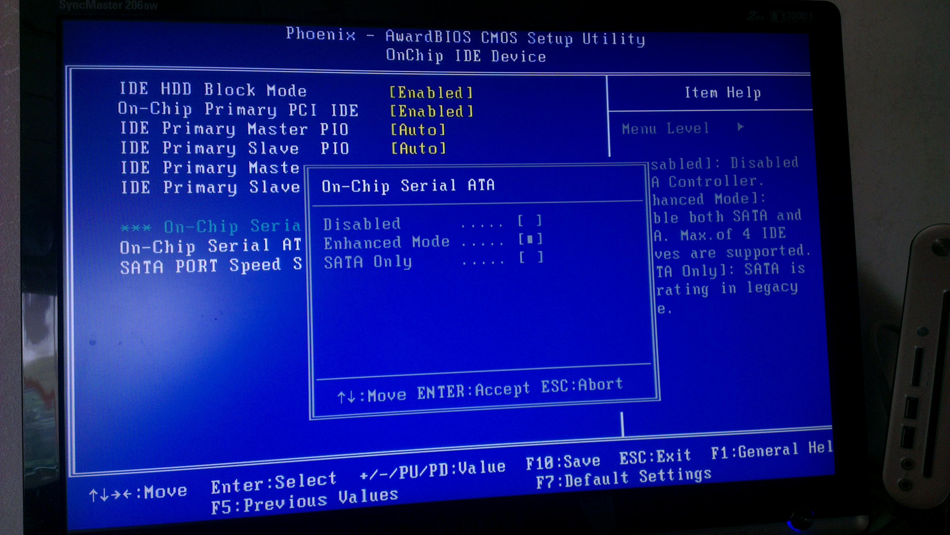

Hier mal die BIOS-Optionen und der letzte Screenshot bevor das Setup neu startet:
Und warum schließt Du nicht einfach eine PATA HDD an das Board an? Dann wird es wohl auch funktionieren.
SATA kommt nicht vom Chipsatz. Selbst XP kann man ohne externen Treiber auf so einem Board nicht installieren.
