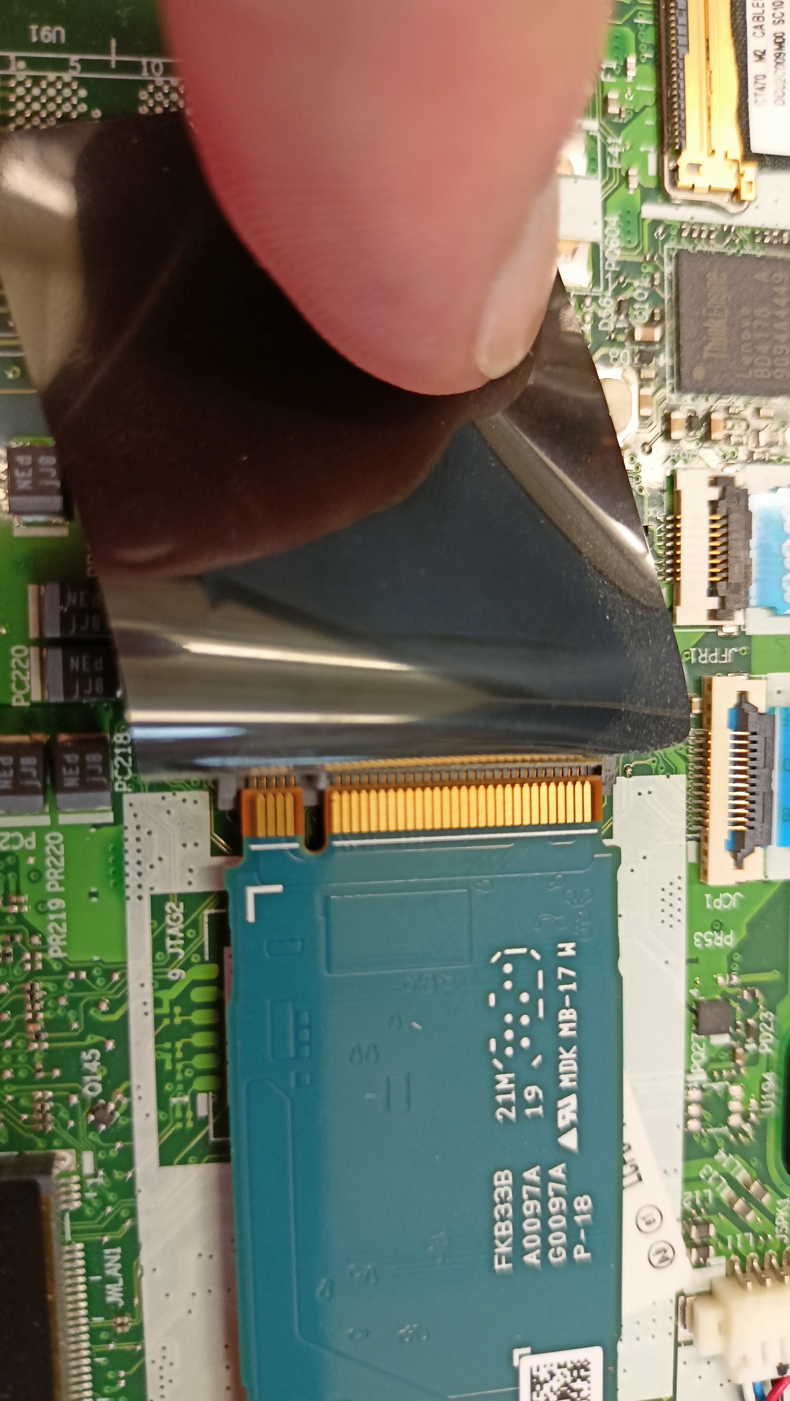

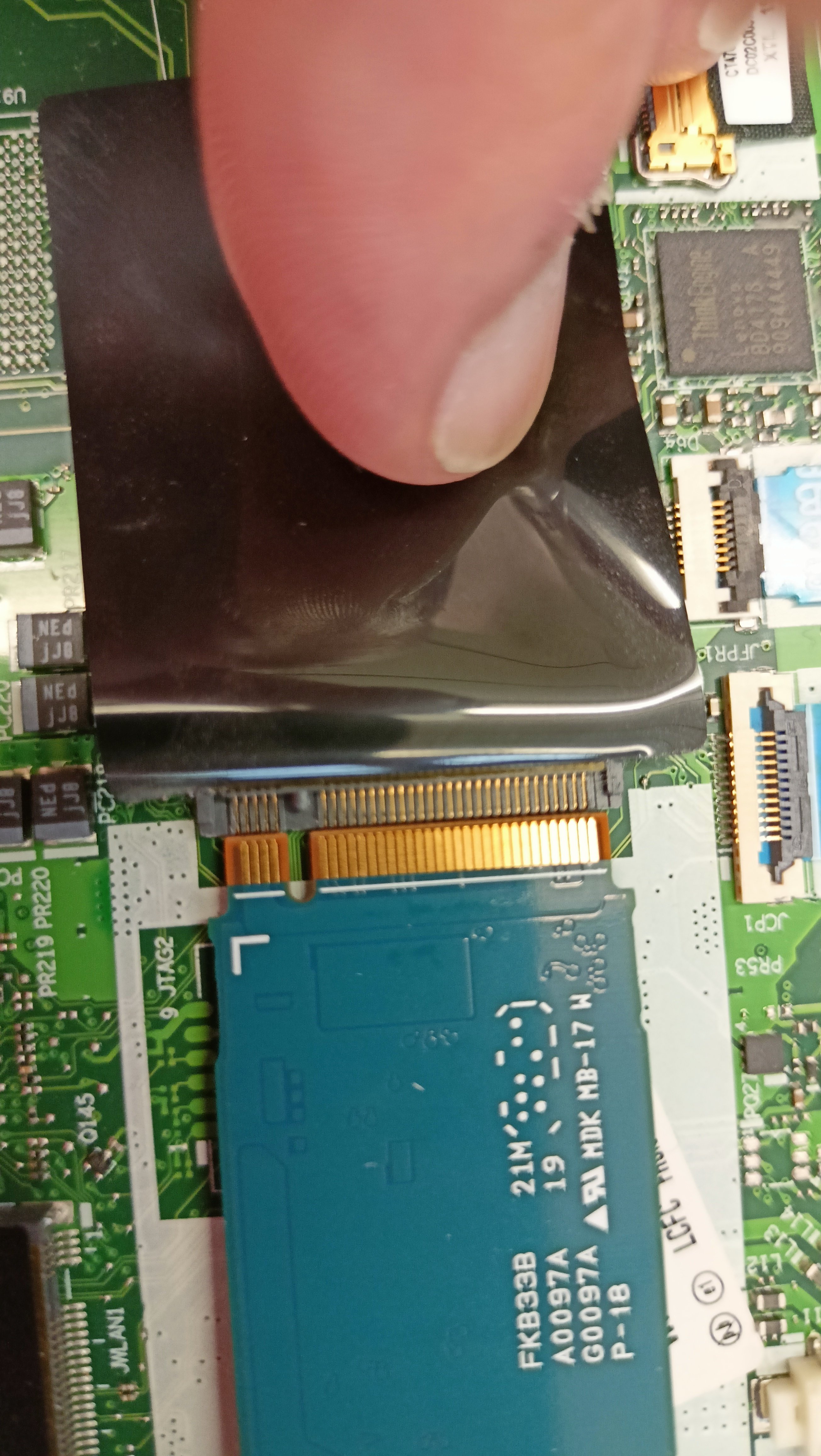

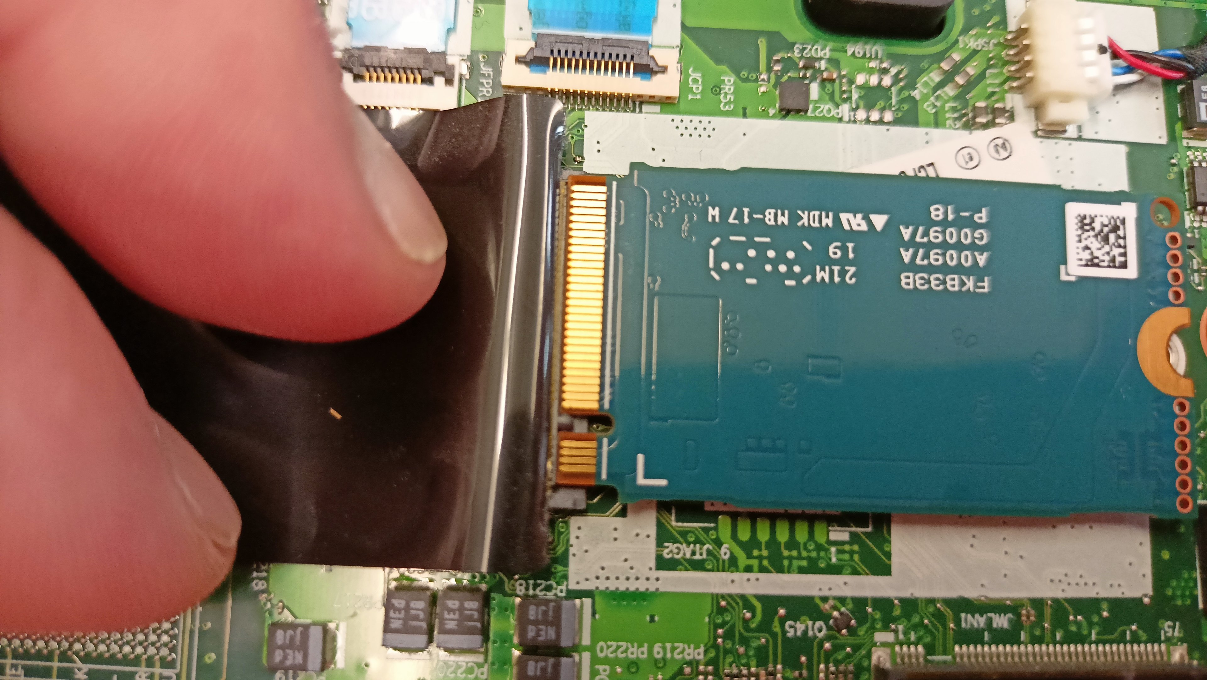

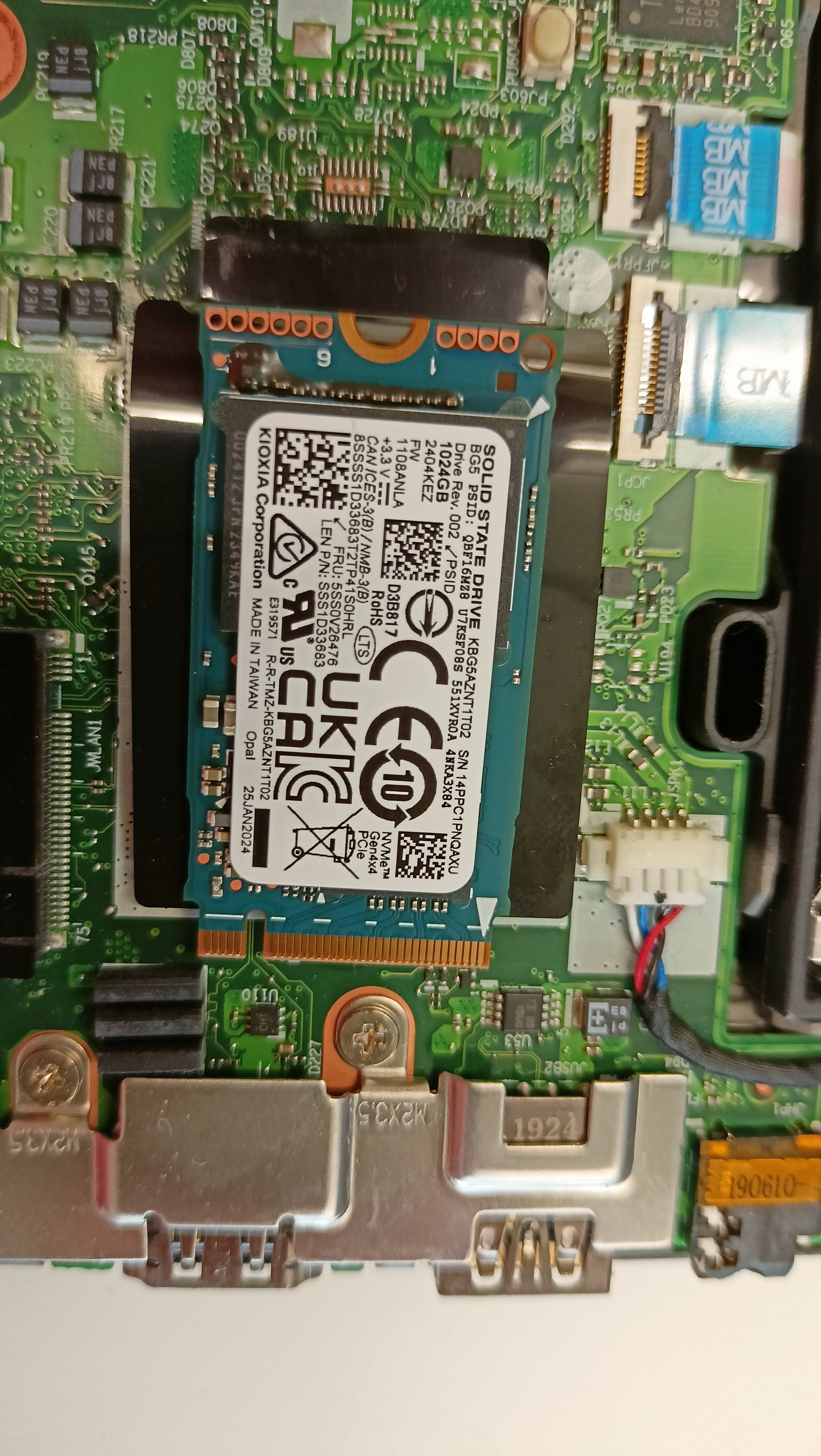

Die Lenovo Platte kam die Tage.
Ich wollte sie eben einbauen.
Allerdings lässt sie sich nicht einbauen.
Die Platte ist ca. 1mm zu breit.
Ist das Normal?
Mache ich was falsch?
Gibt es verschiedene Größen bei den 2242 Platten?
Mfg

Du meinst lang und nicht breit, oder? (Also dass die Schraube nicht passt.)
Ich sehe irgendwie auf keinem Bild, dass die SSD eingesteckt ist - die soll doch sicherlich nicht nur aufliegen.
Reaktionen: hansstramm

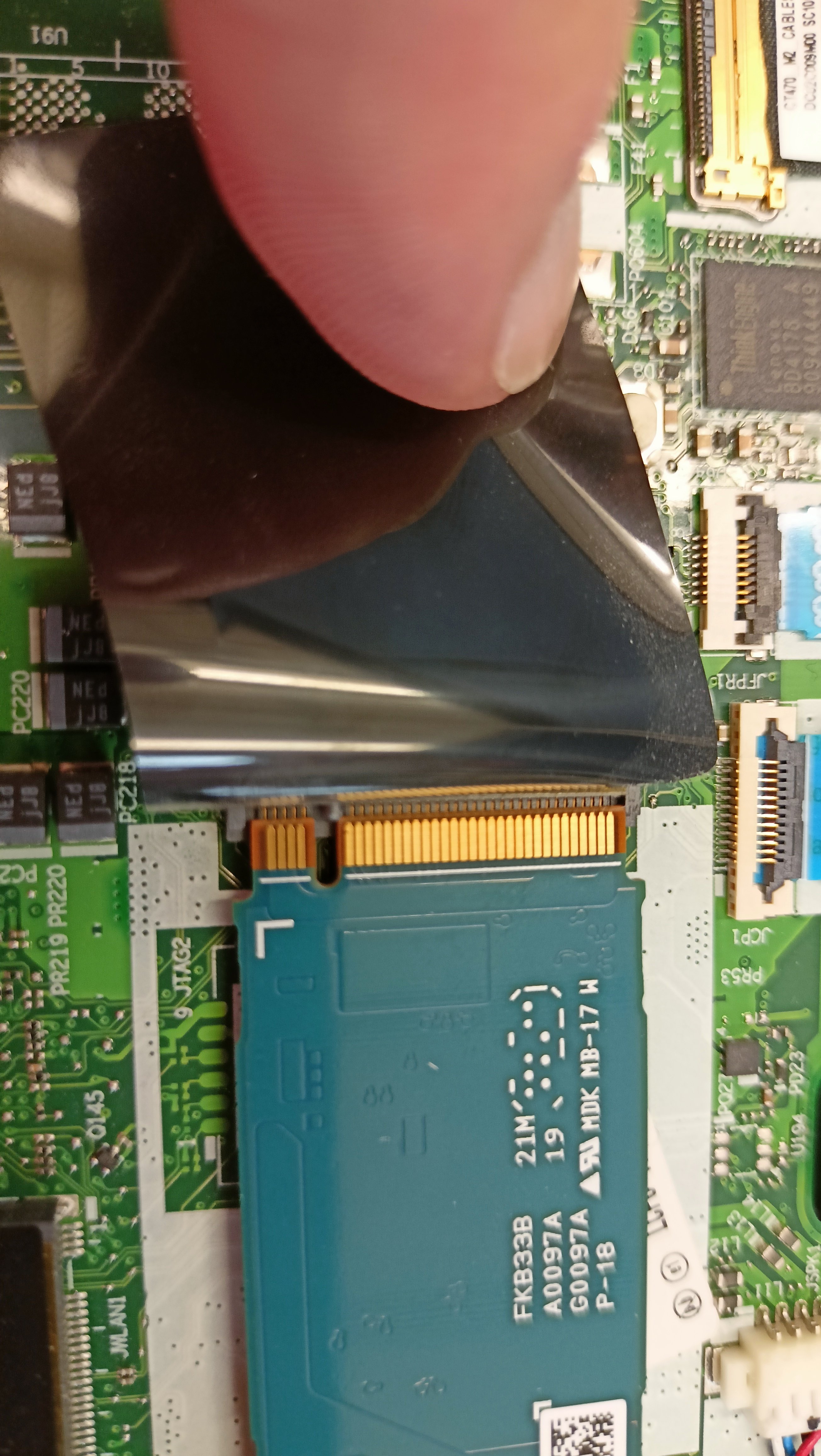

Du musst die so ungefähr im 30°-Winkel von oben einführen. Erst wenn die Pins alle drin sind, kannst du sie leicht runterdrücken und mit der Schraube fixieren.
Reaktionen: Banned und hansstramm

Ich meine tatsächlich die Breite.
Man sieht es schlecht auf den Fotos aber die SSD ist zu breit für den Schacht.

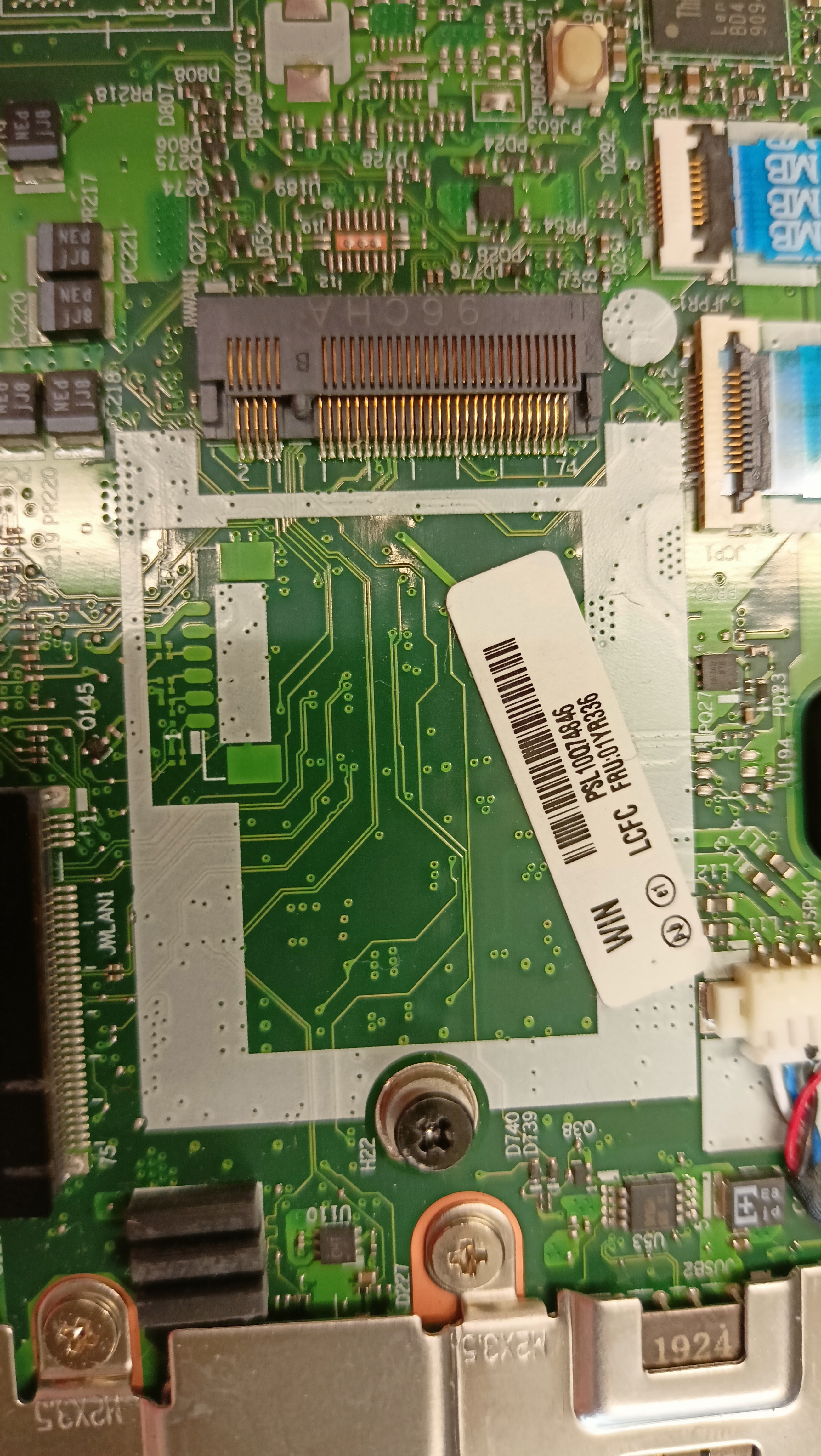

wenn du pech hast ... B slot ... keine chance
foto ohne die ssd und folie und zettel davor? normalerweise sind die slots entsprechend gelabelt
Da ist mal ein B auf dem "Schacht".
JumpingCat schrieb:
Was meinst du mit Schacht?
Ich meine den Einschub für die 2242 SSD
Garmor schrieb:
Ah, deswegen auch die SSD falschrum. :freak:
Der Slot ist jedenfalls für eine WWAN-Karte gedacht, also B-Key: https://thinkwiki.de/T480
Mist...
Naja zum Glück hab ich nachgefragt und nicht den Kunststoff vom "Schacht" weggeschnitten 🤣.
Dann muss ich mir wohl was anderes überlegen.
Hauptsache mal zwei 2242 SSDs gekauft 🙈
Reaktionen: JumpingCat
Das kann unter Umständen sogar gehen, würde ich jetzt aber dir nicht raten wollen ...
Es gibt auf Aliexpress m.2 b key adapter (dann passt aber nur noch 2230 da der adapter von der 2242 was weg lutscht)
und zumindest hier gibts jemand der sagt bei ihm hätte es dann funktioniert https://superuser.com/questions/1255370/m-2-m-key-ssd-in-a-b-key-socket
und der adapter macht einfach nur eine 1:1 durch führung da wird nicht umgepolt oder das wäre mir neu
obs wirklich klappt kommt darauf an was da wirklich an den slot angebunden ist vom mainboard her
schicks zurück und finde eine B+M und dann hoffen
Ich würde deshalb davon ausgehen, dass man da gar keine SSD mit betreiben kann. Ist bei anderen Mainboards doch m.W. idR auch so: Wo ein BT-Modul etc. rein soll, da funktioniert keine SSD, da es vom BIOS her einfach nicht vorgesehen ist.
