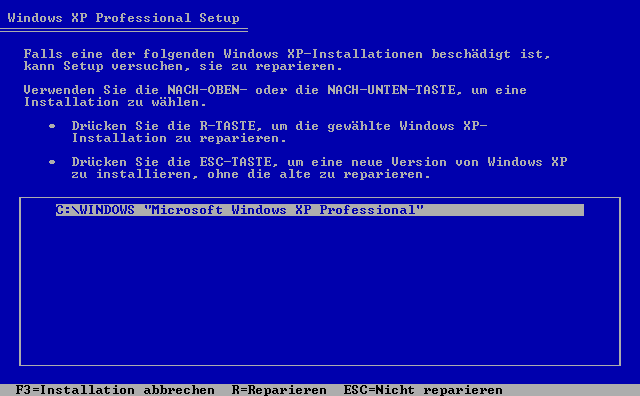

Starte von einer WindowsCD die Reparaturinstallation, wenn diese angeboten wird. CD rein, Installation starten, Eingabe drücken und Installieren es wird nach vorherigen Windowsversionen gesucht, diese auswählen und mittels "R" reparieren lassen, danach die Chipsatztreiber installieren.
Alternativ zuerst die Zip entpacken und an der Eingabeaufforderung starten lassen, wenn Du von CD die Console startest, also ohne Installation die Reparatur (sofort die R Taste drücken) auswählst, dazu musst Du Dich allerdings als Administrator des vorhandenen System anmelden, die Dateien aus der *.rar sollten sich entpackt auf Diskette befinden. Dann auf die Disk zugreifen und die merge.bat starten, Windows CD muss eingelegt sein.
CD A:
A:
A : \merge.bat (Leerstellen weglassen)
Siehe Bilder.
Im Bios hast Du USB eingeschaltet und den legacy Support für USB aktiviert, damit USB auch geht im DOSmode?
Wenn das nicht geht, musst Du halt eine Neuinstallation machen, die Daten gehen dann ja nicht verloren, Du musst nur den Besitz übernehmen.
Registry löschen und neu reinzukopieren wird nichts bringen, da sie nicht zum Bord passt.
