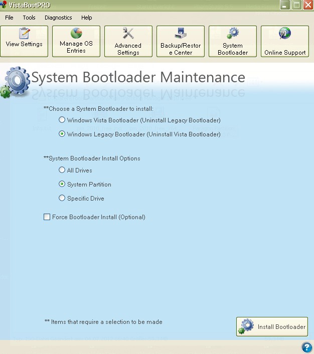

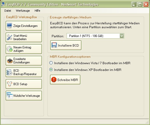

Auf jeden Fall lohnt es sich, die Partition nochmal bootbar zu machen, ... in Windows dann EasyBCD 2.2 oder VistaBootPro 3.3 zu starten ... und den BCD zu löschen sowie den Legacy-Bootloader zu reaktivieren !!!
Übrigens befindet sich ein installiertes BCD meist in diesem Ordner: C:\Boot oder C:\Windows\Boot
Um ihn zu finden, muss man "versteckte & System-Dateien anzeigen" im Explorer einstellen!
