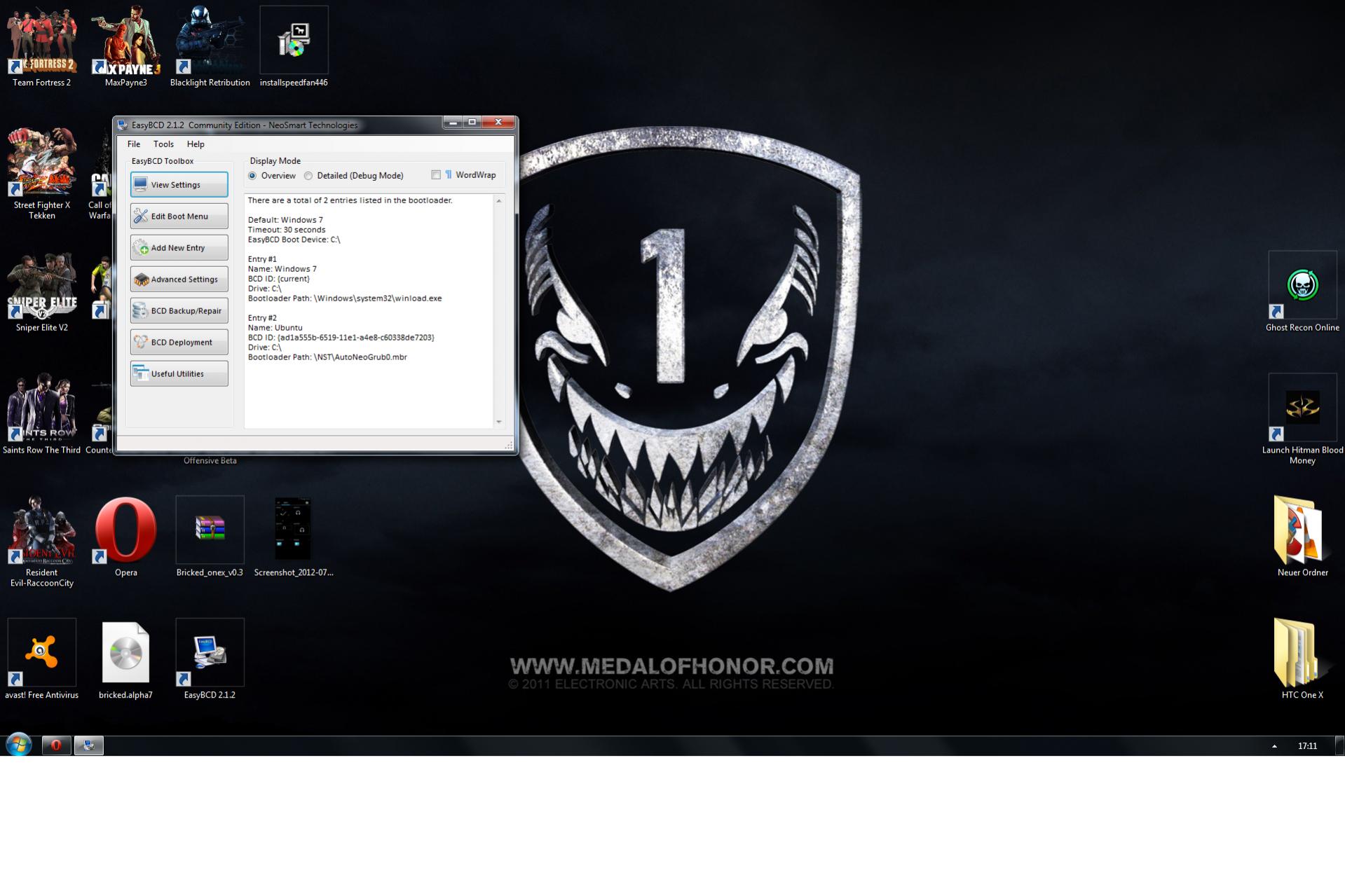

Und wo hast du grub hin installiert? Woher ist die Grub .mbr Datei des Screenshots?

Auf die gleiche Festplatte
Die hab ich selber hinzugefügt

D4rk_nVidia schrieb:Auf die gleiche Festplatte
Das wichtige ist nicht die Festplatte, sondern: /dev/sda, /dev/sda1, sda2, etc. Wo?
Und das du sie hinzugefügt hast weiß ich, ich will wissen wo du sie her hast.

Brink_01
Moment ich gucke mal
Installiere Ubuntu vielleicht NOCH EINMAL neu
Hab einfach im Programm auf Linux und auf GRUB gestellt und dann auf hinzufügen. Hab es auch mal mit GRUB 2 versucht aber da komme ich nur in so eine eingabe dings

So
Ehm ich habe den Bootloader einmal auf die Festplatte selbst installiert und einmal auf den Windows 7 Bootloader aber es geht immer noch nicht -.-
Edit:
So
So... Ubuntu - Installation für... nun ja:
- Ubuntu-ISO herunterladen und wahlweise auf CD brennen oder zu einem bootfähigen USB-Stick machen.
- NICHT WUBI verwenden
- unpartitionierten Bereich auf der Festplatte schaffen, macht das Leben leichter
- von der CD in den Live-Modus starten
- Installieren anklicken
- in unpartitionierten Bereich installieren
- GRUB in den Bootsektor der ersten Festplatte installieren
Dieses Vorgehen funktioniert übrigens nicht (vernünftig), wenn Windows im UEFI-Modus installiert wurde. Dann muss man die UEFI-Version von GRUB verwenden.

Den Stick habe ich und über Wubi habe ich es nicht gemacht
Woher weiß ich das Windows im UEFI-Modus installiert wurde?
Nachträglich rausfinden... da fällt mir nicht viel ein. Man könnte nachgucken, ob die Festplatte im GPT - Modus statt im MBR - Modus betrieben wird. GPT -> garantiert UEFI. Windows kann kein GPT ohne UEFI (Linux und MacOS schon). Evtl. kannste auch den UEFI Bootmanager aufrufen und gucken, ob Windows drin steht.
Wirklich entscheiden kann man das nur, wenn man mal guckt, wie die Bootreihenfolge von DVD ist. Wenn man das Bootmenu beim Hochfahren offen hat (meist F11) hat man beim DVD-Laufwerk 2 separate Optionen: je eine für den UEFI-Modus und den klassischen (grad kein Plan, wie das genau heißt). Ich GLAUBE, der Standard ist inzwischen UEFI, aber ich kanns nicht mit Gewissheit sagen. Dein Board ist definitiv UEFI-fähig, da ich im Büro-PC dasselbe hab
Wenn du im UEFI-Modus bist, dann könntest du dir fürs Linux mal das Gummiboot angucken:
http://www.heise.de/newsticker/meldung/Gummiboot-soll-Linux-auf-UEFI-Systemen-starten-1628827.html
Helfen könnt ich dir da aber nicht wirklich, ich hab mein Windows letztens direkt in den klassischen Modus gezwungen. Brauch kein GPT, will kein UEFI, will keinen Streß mit GRUB+UEFI *G*
