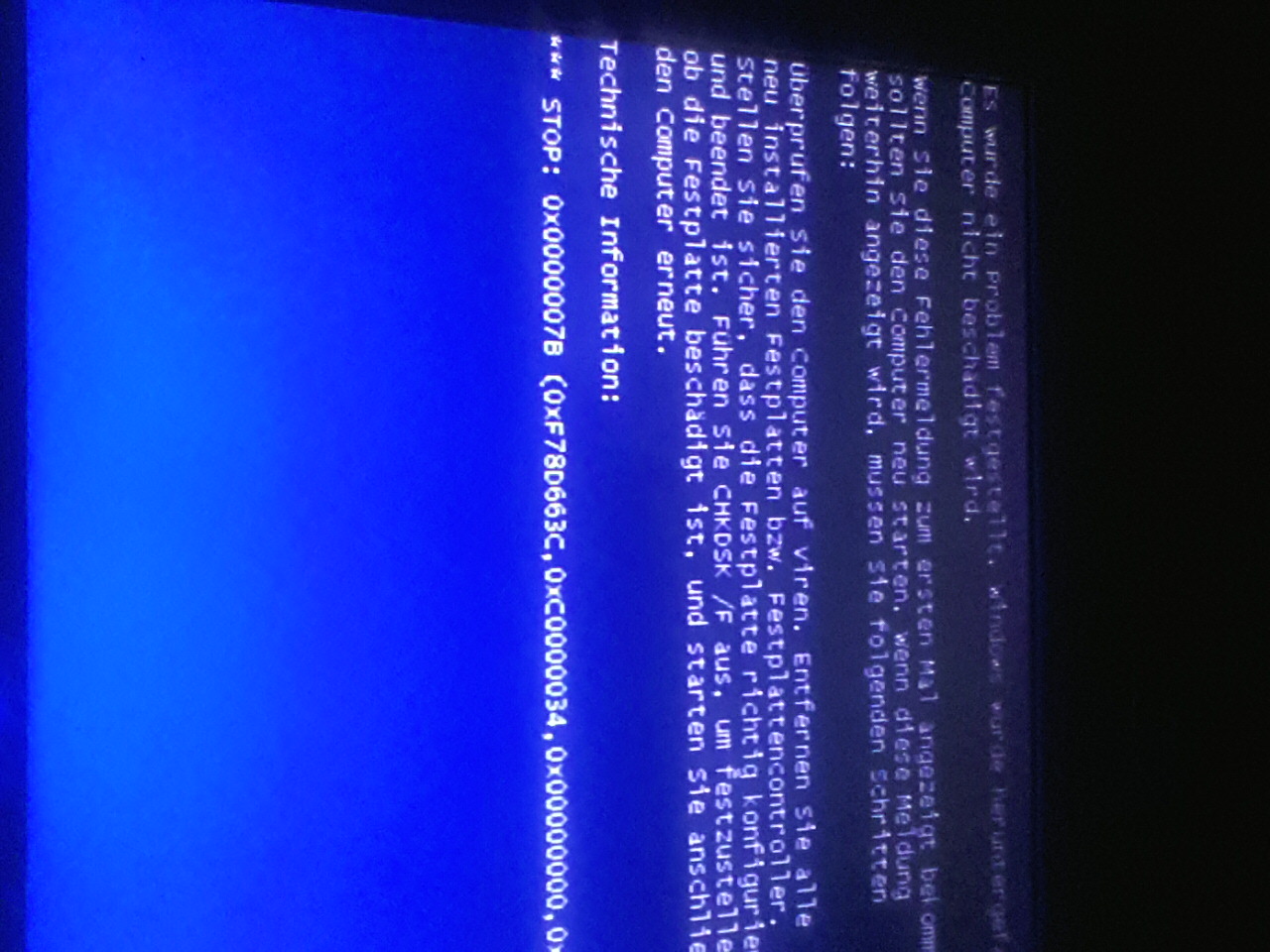

Wie schon oben beschrieben, lässt sich Win XP nicht installieren...
Ich bin momentan im Besitz von 2 SSD´s ( Samsung und Kingston ) Und einer HDD. ( Seagate Barracuda )
Ich hab die Original CD Windows XP Home Edition ( 32 BIT ) und den dazugehörigen Key bei mir liegen....
Wenn ich die Installation starte kommt nach Abschluss des Ladens des Setup´s der Bluescreen. ( Siehe Bild )
Ich hab Win XP in der Oracle VM Virtualbox installiert um zu sehen ob die CD eventuell beschädigt ist... Aber die Installation lief ohne Problem durch.
Ich habe schon jede Platte einzelnd getestet aber immer der selbe Fehler
Brauche ich eventuell die 64 BIT Version ?
Hat jemand eine Idee wieso dieses Problem auftritt?
Danke schon mal im vorraus :D

Du musst die Sata Treiber einbinden oder aber dein System im Uefi/Bios auf IDE anstatt AHCI umstellen. Dann geht aber Win8.1 net mehr.
Davon abgesehen kommt XP mit SSDs nicht gerade gut zurecht.
mfg
Da ich glaube das Du den Rechner auf AHCI eingestellt hast im Bios, wirst Du wohl erst den Treiber laden müssen von Diskette, um die Installation starten zu können.

Okay Danke Danke hehehe :D
Ich will meinen Pc mit win xp ausstatten damit mein Opa der Alzheimer hat mit meinen Pc ins Internet gehen kann... Er kann mit den anderen Betriebsystemen nicht so gut klar kommt :P
Danke... Hab gefunden und jetzt geht´s :D
