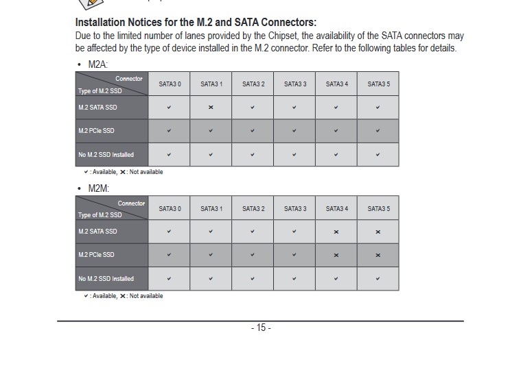

hi,
ich hab mir eine m2. ssd von samsung gekauft (970 evo) und will mein windows auf diese festplatte installieren, meine frage ist wie genau soll ich vorgehen den ich habe aktuell mein windows auf eine 120 gb SSD (SATA) festplatte installiert und will die weiterhin mit einer weiteren SSD festplatte und einer HDD Festplatte weiterhin nutzen
wen ich jetzt aber windows auf die m2. SSD installiere, die andere ausstecke (damit da nichts gelöscht wird) und die nach der installation einstecke könnte es da probleme geben da auf meiner ssd auch ein windows installiert ist?
auserdem wie bekomm ich am besten die windows datein von der alten SSD gelöscht? einfach windows ordner löschen?
und noch eine kleine frage, wird ein SATA anschluss geblockt da ich m2. installiert habe?

Damit der Bootloader von Windows auch wirklich auf der 970 Evo landet, solltest Du vor der Installation von Windows die anderen HDDs und SSDs abklemmen. Welche SATA Ports ggf. wegfallen wenn die SSD in welchem M.2 Slot steckt, steht im Bordhandbuch im Kapitel "1-7 Internal Connectors" und das Handbuch sollte auch zeigen wie eine M.2 SSD korrekt zu installieren ist. Lies es einfach mal!
du hast zwei M.2 Slots
https://www.gigabyte.com/Motherboard/Z390-AORUS-ELITE-rev-10#sp
  • 1 x M.2 connector (Socket 3, M key, type 2242/2260/2280/22110 SATA and PCIe x4/x2 SSD support) (M2A)
  • 1 x M.2 connector (Socket 3, M key, type 2242/2260/2280 SATA and PCIe x4/x2 SSD support) (M2M)
https://www.samsung.com/de/memory-storage/970-evo-nvme-m-2-ssd/MZ-V7E1T0BW/
M.2-Formfaktor (2280) mit NVMe-Unterstützug
Schnittstellen PCIe Gen 3.0 x4, NVMe 1.3
die Samsung 970 Evo hat die 2280 Größe (2,2cm breit, 8,0cm lang), daher passt sie in beide Slots
dann gibt es im Handbuch so ne nette Tabelle, die eigentlich recht eindeutig ist
da die 970 Evo ne PCIe SSD ist, guckst du in der M2. PCIe SSD spalte nach und da wird im M2A Slot nichts deaktiviert und wenn sie im M.2M Slot steckt wird SATA3_4 und SATA3_5 deaktiviert.
von daher steck sie in den oberen M.2A Slot
und ja bei dieser SSD ist es gut, wenn sie etwas gekühlt wird, zumindest wenn sie unter Dauerlast steht
