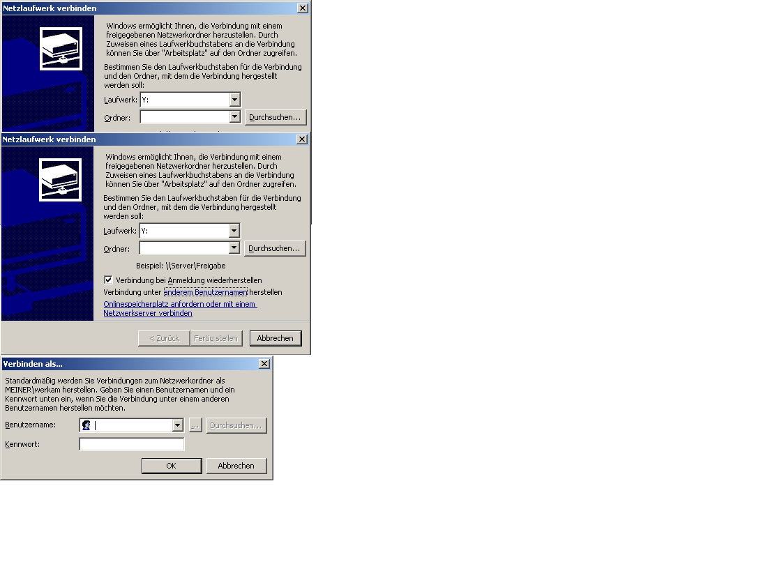

Rechte Maustaste auf die Netzwerkumgebung>> Laufwerk verbinden>> Netzlaufwerk auswählen >> unter anderem Benutzer anmelden, da gibst Du die Zugangsdaten vom Laufwerk ein und speicherst diese, den Haken setzen, das bei jedem Neustart wieder verbunden wird.

Genau so habe ich es gemacht.
