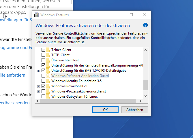

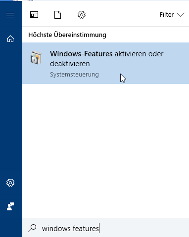

Unter - Systemsteuerung - Windows Features
Kannst du SMB1 wieder aktivieren.

@superartificial: Dann würde ich ja die Sicherheitslücke wieder öffnen

Die Ding wird wohl nur SMB1 unterstützen, ergo entweder neue Platte kaufen oder SMB1 unter Windows aktivieren.

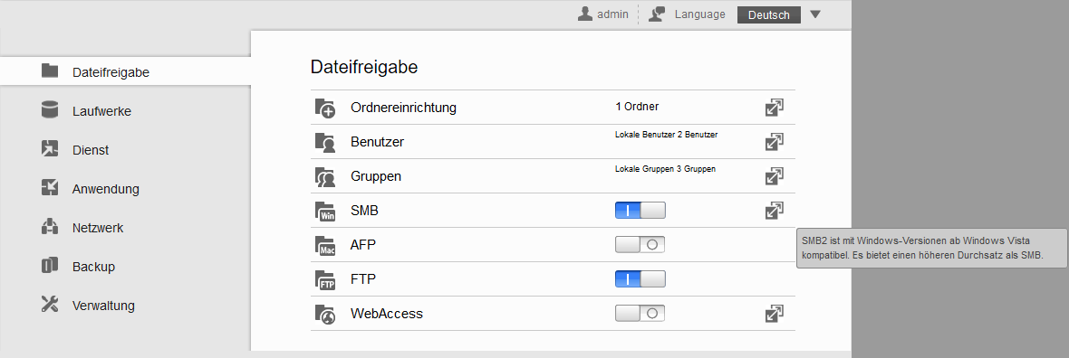

Ich kann auf die Festplatte über den Browser zugreifen, mit Benutzername und Paßwort. Da kann ich alle möglichen Sachen einstellen, aber an die eigentlichen Dateien komme ich nicht dran. (Momentan gerade kein Zugriff, ich mach nacher einen Screenshot, wenn das hilft)

Kannst Du denn im Menü der Platte nichts einstellen für den Zugang im Netzwerk? Kenne es nur von meinen Platten die im Netzwerk sind, da kann man SMB2 einstellen, was ja ab Vista bereits unterstützt wird, evtl geht es bei Dir ja auch.

Hallo Werkam,
ich hab jetzt jeden Menüpunkt nochmal durchgeschaut, da gibt es leider keine Einstellungsmöglichkeit für smb. Und jeder Versuch bei Toshiba ein Firmwareupdate zu bekommen läuft ins Leere. Die haben 5 verschieden teils aktive teils veraltete Seiten. Links zum Download können - Sorry - nicht gefunden werden.
