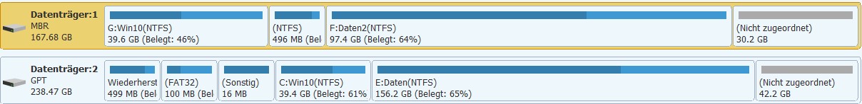

Win10 1809; nach Update Position der 500MB-Partition geändert.
1709 hatte keine 500MB (gelöscht)
hast du die Systemreserverte Partition für die Bootdateien da auch schon gelöscht?

TH2 1607 clean installiert und nach dem Upgarde auf 1703 hatte ich hinter C: eine 450MB WDH die nach dem Upgarde auf 1709 auf 860MB vergrößert wurde. Siehe Screens in Post 19

Hast Du denn neben dem Löschen der Wiederherstellungsumgebungen WinRE auch über Reagentc deaktiviert? Es nutzt nämlich nichts, diese Partitionen zu löchen, wenn man WinRE schön aktiv belässt. Denn damit provoziert man, dass Windows bei Updates die Wiederherstellungspartition neu anlegt um WinRE wieder in einen funktionstüctigen Zustand zu versetzen.

Ich habe System- und Daten-Partition auf der gleichen SSD und spiegle die Daten auf die zweite SSD.

Dein Nichtzugewiesener Platz , deine kleine Windows Partition und dein Partitions-lösch- zwang ist das Ungewöhnliche.
Schlimm genug wenn man Windows im MBR Modus noch wie zu XP Zeiten installiert ohne Bootpartition.
Machen kann man das alles und Windows 10 macht das auch alles mit.

Ich würde den nicht zugewiesenen Speicherplatz manuell formatieren und dann versuchen, ihn der Systempartition zuzuweisen. Ob das dann tatsächlich funktionieren wird, kann ich aber nicht mit Bestimmtheit sagen. Ich glaube, bei mir hat das damals funktioniert.

Die Bootmanager- und Wiederherstellungspartition von 350 MB Grösse war für Windows 7 massgebend! Und das gilt nur für MBR basierte Systeme. Windows 10 möchte hierfür eine 500 MB Partition, auf GPT Systemen eine 100 MB grosse EFI-System Partition und eine ~450 MB grosse Wiederherstellungspartition.

Bei Windows 10 ist die Wiederherstellungsumgebung auf ~418 MB angewachsen, ausserdem aktualisiert Windows 10 sie weit öfter als Windows 7. Von daher wäre die bisherige Grösse schon lange nicht mehr ausreichend.

Auch @ areiland hat einen kleinen Fehler gepostet.
Vista und Windows 7 haben 100MB Systemreserviert.
Windows 8.0 hatte 300MB
Windows 8.1 350MB
Windows 10 500MB und jetzt bei 1803 oder 1809 glaube ich schon 550MB im MBR Modus.
Bei UEFI verändert sich die WDH Partition wohl auch andauernd.
Zusätzlich wird auch hinter C: nach einem Upgrade noch eine WDH Partition angelegt und zwar egal ob MBR oder UEFI
