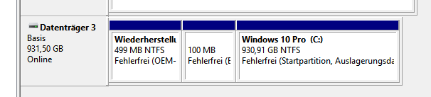

Eine Eingabeaufforderung mit Adminrechten öffnen und den Befehl Reagentc -info ausführen. Der verrät in der Zeile "WinRE-Ort", welche der Wiederherstellungspartitionen in Benutzung ist.
Reaktionen: MX04HD
So und nicht anders hat es auszusehen. Nicht wie du es willst, aber so wie MS seit je her vorsieht.
Demnach kann Windows bei nem frisch installierten Win10 mit Sicherheit nicht die Partitionen verteilen wie es dem User gefällt. Das Prozedere is fest verankert. Du kannst evtl. mit Tools das ganze ändern oder nachträglich die Partition selbst hinten dran erstellen. Aber der Sinn dahinter is gleich 0. Windows selbst zumindest legt die Partitionen in dieser Reihenfolge ab. Hast du das Manuell Angepasst?
Ich müsste mich schon total täuschen. Hab ja genau deswegen alle GPT Partitionen platt gemacht und die 1809 frisch installiert. Und ja, es ist in dem Sinne kein Problem.
Sieht bei mir bei der GPT auch so aus.

Na dann is doch alles in Butter. Wieso willst du die Wiederherstellung dann am ende der SSD haben?
Oder meintest du die beiden ersten Partitionen vertauscht? Komme langsam nicht mit was das Problem is :)

Zu so einer Frage ("Problem") gehört immer ein Screen von der Datenträgerverwaltung.
Klar kannst du Windows auch ohne die Partition nutzen, aber was sind heutzutage bitte 500mb? Nen Fliegenschiss und dir dafür die Möglichkeit zu rauben im Ernstfall das System wieder flott zu kriegen ist unsinnig

Windows legt nun mal auch nach einen Upgrade unter Umständen eine zusätzliche Wiederherstellungs- Partition hinter C: an oder vergrößert die vorhandene 450MB auf 860MB
Screens von MBR Modus und Uefi GPT Modus sind auch in dem Beitrag.
https://www.computerbase.de/forum/t...rk-seit-windows-10-1809.1836189/post-21944567
was man natürlich nur machen kann, wenn die 500MB-Partition nach dem C: kommt.
Vor C: ist im Uefi Modus wenn man selbst clean installiert eh immer eine 450/ 499MB WDH Partition.
Im MBR Modus ist da eine 500/550Mb Systemreservierte Partition mit den Bootdateien und die solte man eh nicht löschen.

Also bei meiner MBR-Version ist die 500MB Partition nach dem C: und die kann man problemlos löschen, denn die hat mit dem MBR nichts zu tun.
Oben mein MBR Win10 1809, unten mein UEFI Win10 1809.
Die zusätzlichen Wierherstellungspartitionen sind immer hinter C:
Hab ich auch nicht anders geschrieben und in meinen Screen sieht man ja MBR Modus und Uefi Modus.
Das du da nun Im MBR Modus wie zu XP Zeiten installiertet hast (alle Bootdateien In C: ganz ohne 500MB Systemreservierte Partition mit dem Bootdateien ist ja nun seit Vista nicht mehr aktuell.
Denn bei Vista und Windows 7 gab es schon im MBR Modus eine 100 MB Partition für die Bootdateien.
Im MBR Modus kann man na klar noch alles so installieren wie zu XP Zeiten wenn man selbst NTFS formatiert und Windows in den formatierten Bereich installiert.
Löschen kann man die zusätzlichen Wiederherstellungspartitionen auch wenn man unbedingt will.
Ich lege lieber Wert auf eine saubere clean Installation auch im MBR Modus und bei mir gab es immer die erforderliche Bootpartition, egal ob die nun bei Windows 7 100MB bei Windows 8.0 300MB, 8.1, 350MB oder bei Windows 10 500 oder 550MB groß ist.
Das nun mal nach einen Upgrade eine 450MB-496MB Partition dazukommt hinter C: oder die Partition auf 860MB vergrößert wird stört mich nicht.
